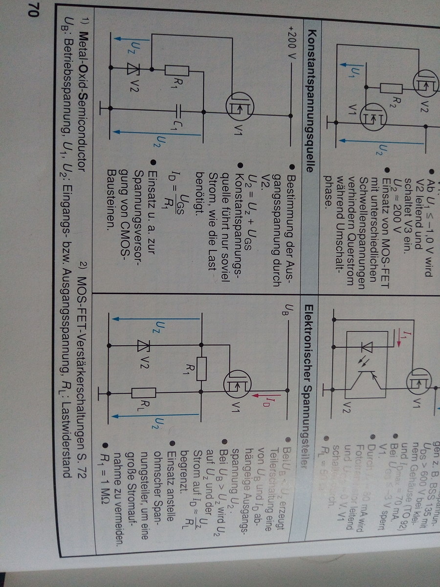

Dieter schrieb:
> Der Auszug der Seite.  So ein Buch sollte jeder Bastler sich schenken
> lassen. Merken als Geschenkeidee...
Wenn man die Schaltung als totalen Schrott bezeichnet, ist das noch ein
großes Lob.
