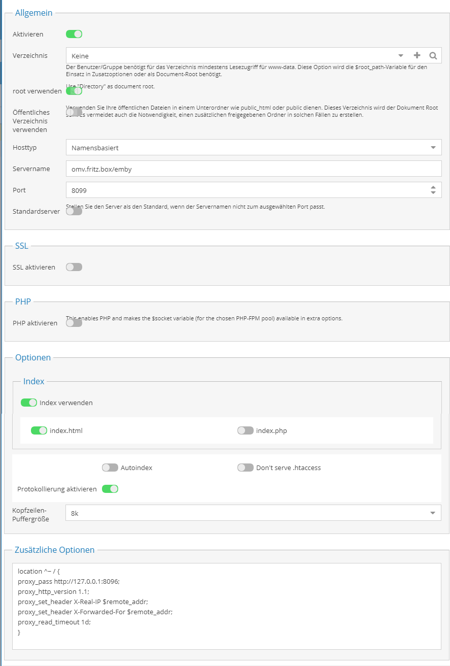

Prinzipiell habe ich jetzt sowas schon zum laufen gebracht. Die
Konfiguration befindet sich im Anhang. Da seht ihr auch gleich, was die
GUI mir hier bietet.
Der Port 8099 für den NGINX ist jetzt gewählt, um die Erreichbarkeit der
OMV-GUI unter den Port 80 noch zu erhalten.
Bei Aufruf der URL 'omv.fritz.box:8099/emby' wird tatsächlich auf den
Emby-Server weitergeleitet. Leider auch beim Aufruf von
'omv.fritz.box:8099', womit ich feststellen kann, das mit dem
Unterverzeichnis nicht so funktioniert hat, wie gewollt.
Entsprechend hat natürlich das Anlegen eines zweiten Servers mit der URl
'omv.fritz.box/filebot' auf dem Port 8099 und Weiterleitung auf 5800
dazu geführt, dass gar nichts mehr klappt.
Kurz gefasst: wie kriege ich NGINX dazu, je nach Unterverzeichnis der
URL auf einen anderen Port weiterzuleiten?

Nichtdestotrotz habe ich gestern nochmal experimentiert und die
"Erweitereten Optionen" (welche meines erachtens 1:1 in die config
übernommen werden) angepasst.
Ungefähr so:
location /emby/
  proxy_pass http://127.0.0.1:8096
location /filebot
  proxy_pass htt://127.0.0.1:5800
Ich werde jetzt für 'omv:8099/emby/' schön auf 'omv:8096/emby/'
umgeleitet und Emby kann damit umgehen.
Problematisch ist, dass andere Server ihren Aufruf wirklich unter der
"Hauptdomain" erwarten, so z.B. Filebot:
'omv:8099/filebot' wird umgeleitet auf 'omv:5800/filebot'; Filebot
findet aber die Seite nicht, ich müsste hier umleiten auf 'omv:5800'.
Wie kriege ich das hin?
Das Verhalten von NGINX ist so auch im erwähnten Link dokumentiert,
leider nicht, wie ich das abbestelle.
Viele Grüße
Matthias / da_user

von Matthias S. (da_user)
Anhang:
gerade in einer der includes-fündig geworden:
include /etc/nginx/sites-enabled/*;
Da drinnen die angehängte config.

> Das ist aber anscheinend die falsche, nämlich die, die zum Nginx-Server
> für den OMV gehört. Anscheinend. Ich hänge sie trotzdem mal hier dran.

Die Dateien in /etc/nginx/ sind wahrscheinlich die richtigen Dateien für
Dein Vorhaben, ich würde vermuten, daß es sich um die Datei
"zzz-omv-nginx" in "/etc/nginx/sites-available/" handelt. Darauf sollte
es einen Symlink "/etc/nginx/sites-enabled/zzz-omv-nginx" geben, welcher
wiederum von der zentralen Konfigurationsdatei "/etc/nginx/nginx.conf"
eingebunden wird.
Der Inhalt der von Dir geposteten "zzz-omv-nginx" sieht schonmal ganz
gut aus, außer daß Filebot nach Deiner Aussage (ich kenne die Software
nicht) wohl nicht mit einem Reverse Proxy umgehen kann. Deswegen ist in
dem Fall statt eines Reverse Proxy natürlich ein Redirect bzw. eine
Rewrite Rule sinnvoll.
Sheeva P. schrieb:
> Vielleicht magst Du einmal die Ausgabe von "ls -R /etc/nginx" posten
Siehe Anhang. ;-)
Sheeva P. schrieb:
ohne Gewähr aber probiere es mal so:
location  /filebot {
  rewrite /filebot/(.*) /$1  break;
  proxy_pass         http://localhost:5800;
  proxy_redirect     off;
  proxy_set_header   Host $host;
> location  /filebot {
>   proxy_redirect     off;
gerade auf die schnelle ausgetestet:
Filebot scheint sich hier intern zu verschlucken.
Zur kurzen Erklärung: Filebot ist m.W. eigentlich Java. Ich vermute dass
hier mit irgendeinem Framwork jemand daraus einen DockerContainer
gemacht hat und die eigentliche JavaGUI von Filebot in einem
entsprechenden Webserver anzeigt. Dafür spricht auch, dass die
Dockervariante von Filebot mit einer Navbar kommt, die eher nach was
Standardmässigen ausschaut.
Mit einem anderen DockerContainer hat das dagegen jetzt gut geklappt,
ich denke das kann ich verwenden.
Notfalls muss ich mir halt den einen Port merken oder mir eine
Alternative suchen.
Vielen Dank dafür!
