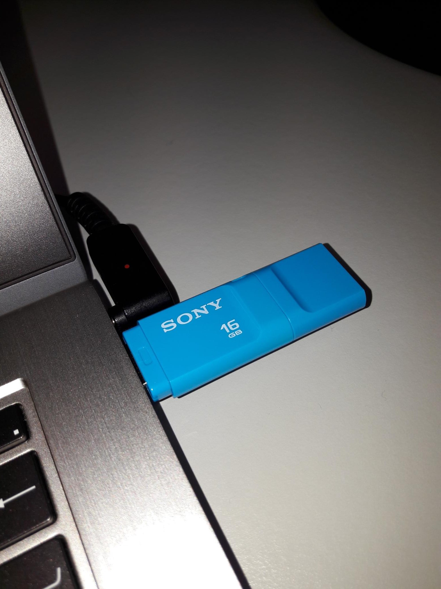

hat einer vielleicht von euch diesen Sony-USB-Stick? Angeblich kann der
USB3.0, aber das Teil ist so langsam. Der braucht schon fast 15
Sekunden, um 3 MB zu übertragen. Habe es vorhin nochmal mit der Uhr
kontrolliert.
Hat einer von euch einen Tipp, wie ich den schneller bekomme?

von USB = Universal Shit Bus (Gast)
Fabian F. schrieb:
> Ich hab den gleichen USB-Stick mit 8Gb und USB 3.0
> bei mir schreibt der 12Mb/s für eine große Datei und ließt mit 40MB/s.
> fake Stick oder PC defekt?
das ist ja interessant. Ich habe keine Ahnung, woran es liegen könnte.
Ich besitze ein Asus Zenbook UX31A mit Windows 7 Professional. Der Port
hat bei mir auf der rechte Seite eine blaue Markierung. Das steht doch
für USB 3.0 Fähigkeit oder?
MfG

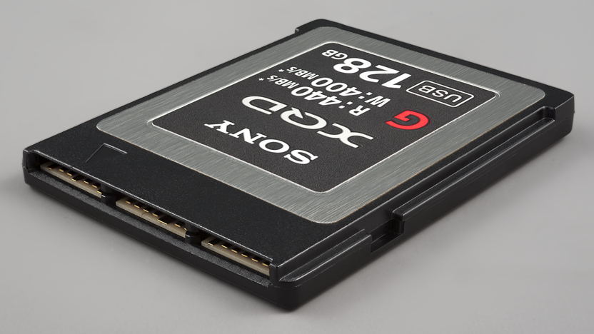

von John (Gast)
Joachim B. schrieb:
> Gleichwohl waren meine Fotospeicher, CF und SD von Transcend immer super
> nur meine ersten microSD Transcend für den PI versagten völlig.
Meine neue Kamera unterstützt neben SDXC UHS II auch XQD. XQD-Katen sind
ca. 2/3 so groß wie CF-Karten.
Hier ist ein Vergleich CF - XQD:
https://www.youtube.com/watch?v=draGgMH2YtQ
Die USB-Kartenleser erreichen aber nicht mal die hälfte der angegebenen
Geschwindigkeit.

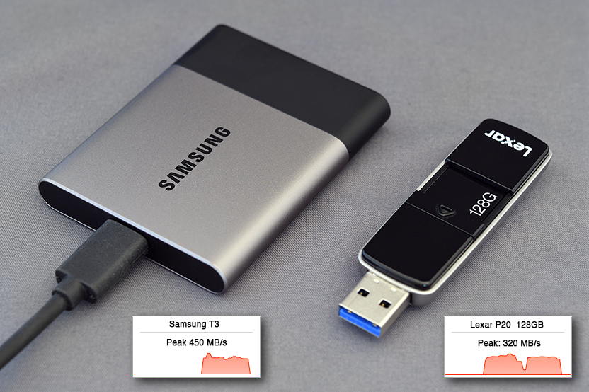

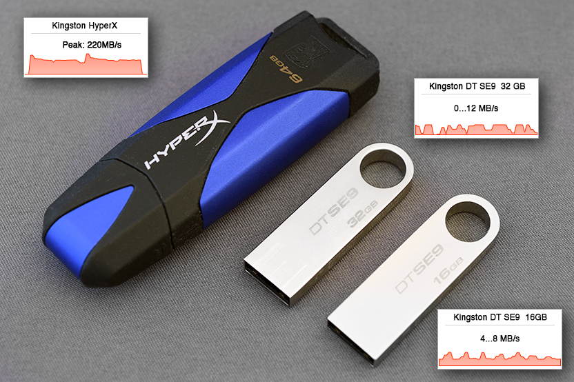

von John (Gast)
Hier noch ein paar gemessene Wert einiger meiner USB-Sticks.
Das absolute Negativbeispiel ist der Kingston DT SE9 32 GB.
Die Datenrate erreicht ca. 12 MB/s, schwankt aber sehr stark. Und
teilweise gibt es Pausen (0 MB/s) von 1..4 Sekunden.
Bei der 16 GB Version ist die Datenrate etwas konstanter, und liegt bei
4…8 MB/s.
Die Sticks haben nur USB2, aber die USB3 Variante ist nicht nennenswert
schneller.
Geprüft habe ich es an zwei verschiedenen Apple Rechnern und an zwei
verschiedenen Windows Rechnern (Win7 und Win10), an USB2 und USB3
Schnittstellen. Von beiden Sticks habe ich jeweils 4 Stück. Und die
Verhalten sich jeweils gleich.
USB3:
Mein alter Kingston HyperX kann bis 220 MB/s.
Lexar P20 schafft bis 320 MB/s.
Vom der 32GB Version scheint es noch welche zu geben:
https://www.amazon.de/Lexar-P20-32GB-JumpDrive-LJDP20-32GCRBEU/dp/B00T61J596/ref=sr_1_12?s=computers&ie=UTF8&qid=1527867153&sr=1-12&refinements=p_n_size_browse-bin%3A310552031%2Cp_89%3ALexar
Wenn es nicht unbedingt ein USB-Stick sein muss, kann ich Samsung T3
empfehlen.
(Die Diagramme der USB3-Speicher zeigen die Übertragung von zwei
Dateien:
3,34 GB + 4,77 GB = 8,11 GB [3 Pixel = 1 Sekunde].)
John
von John (Gast)
Noch eine Anmerkung: die Datenraten sind für's Schreiben.
