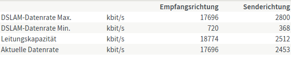

die Dämpfung ist zwischen 8dm (Empfang) und 12dB (Senden).
CRC Fehler sehe ich vielleicht ein mal im Monat ein paar.
Abbrüche habe ich 3 bis 6 mal am Tag ohne dass Fehler protokolliert
werden.
Es wurde ein Teil der Leitung getauscht da diese durch das Haus vom
Nachbarn lief. Leider ist es noch nicht besser geworden.
Die Nachbarn haben eine FritzBox 7490 am laufen. Ohne Probleme.
Die Dauermessung der Telekom ergibt auch keine Fehler. Es ist nur der
Syncverlust zu sehen.
Ich tausche jetzt erneut mal die Box von 7390 auf 7490 und schau ob es
besser wird. Ansonsten muss der Spektrumanalyser vom Techniker mal ein
Wochenende bei mir verbringen :)
Gruß.

RX TX
Störabstandsmarge dB 6 12
Trägertausch (Bitswap) an an
Leitungsdämpfung dB 15 19
Damit sollte es nicht an der Dämpfung liegen. Ein Dämpfungslied könnte
ich mir dennoch mal schnell löten und testen.
Allerdings habe ich keine CRC Fehler wie in deinem Fall.

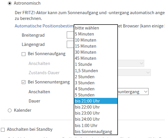

Reinhard S. schrieb:> Wobei ich unter Smarthome was anderes verstehe als FB-basiertes.
Es sollte schon möglich sein eine Dect 200 bei Sonnenuntergang
einzuschalten und zu einem Zeitpunkt vor 21 Uhr abzuschalten.
Auch mit einer 7390.

> Reinhard S. schrieb:>> Wobei ich unter Smarthome was anderes verstehe als FB-basiertes.>> Es sollte schon möglich sein eine Dect 200 bei Sonnenuntergang> einzuschalten und zu einem Zeitpunkt vor 21 Uhr abzuschalten.> Auch mit einer 7390.
Ist es das nicht? Woher ist der Screenshot?

Reinhard S. schrieb:>> Es sollte schon möglich sein eine Dect 200 bei Sonnenuntergang>> einzuschalten und zu einem Zeitpunkt vor 21 Uhr abzuschalten.>> Auch mit einer 7390.>> Ist es das nicht? Woher ist der Screenshot?
Nochmal für Dich: Mir fehlt die Auswahl
bis 18:00
bis 19:00
bis 20:00 Uhr.
Das schafft der Programmierer in 10 Minuten
Das Ding schafft nicht mal zwei Dinge gleichzeitig.
Also zusätzlich morgens von 6:00 bis Sonnenaufgang
einschalten. Man kann auch keine Zeitschaltung
damit logisch verknüpfen.
Eigentlich sollte das Ding eine Zeitschaltuhr plus
Dämmerungsschalter ersetzen können, dachte ich.
Kann zwei Stunden dauern das zu programmieren.
Ob Shelly das kann? Egal.
Dann kommt halt noch ein Dämmerungsschalter dazu und die
DECT200 wird zum Zeitschalter ohne den "tollen" astronomischen
Schnickschnack degradiert.
