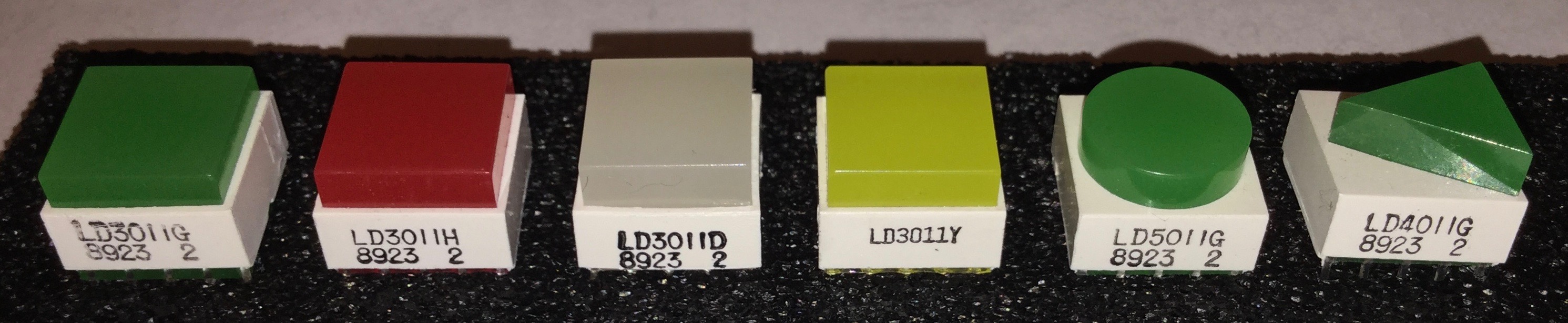

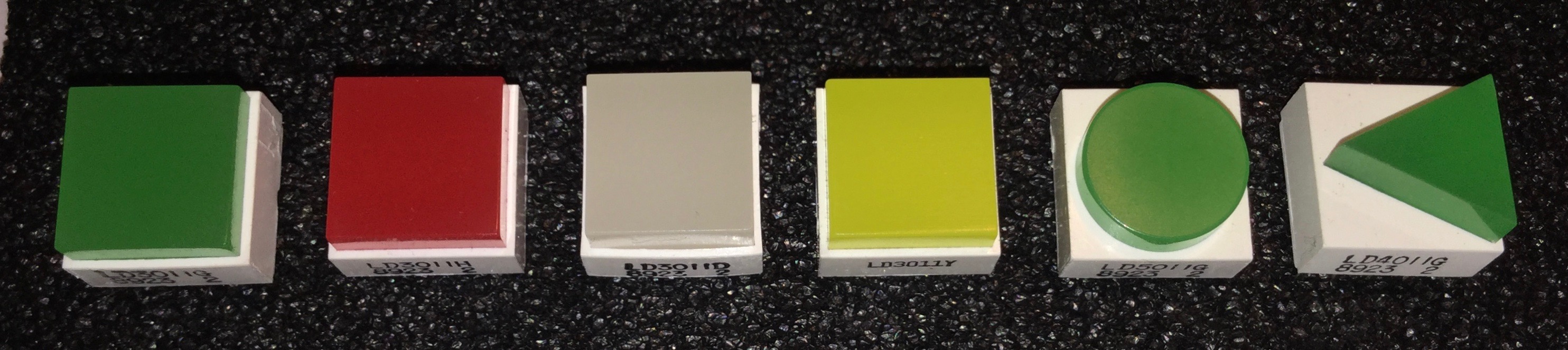

Teo D. schrieb: > Dann zeigt doch mal bitte um was es den nu geht! > Ich kenn nur Stanley MU02-xxxx > https://www.google.de/search?biw=1372&bih=728&tbm=... Ich bin zwar nicht der TO, aber so sehen die Leds im Original aus - siehe Fotos...Die Leds sind schon "uralt". Die milchige ist eine Bicolor-LED. Teo D. schrieb: > Parallele geht ja nicht wegen den benötigten Widerständen (KSQ). In > Serie wäre man auf eine höhere Versorgungsspannung eingeschränkt. Mit etwas Aufwand wäre eine Multiplex-Ansteuerung möglich, wenn man unbedingt mit kleinen Spannungen arbeiten möchte. ####### Heinz M. schrieb: > Genau die sind's offenbar! Na, du musst doch wissen wie sie aussehen, wenn dir einige davon zugefallen sind;-) Heinz M. schrieb: > mir sind einige „Leuchtbausteine LD 3011 H“, quadratische, rote Gebilde > mit insgesamt 10 Beinen zugefallen.
