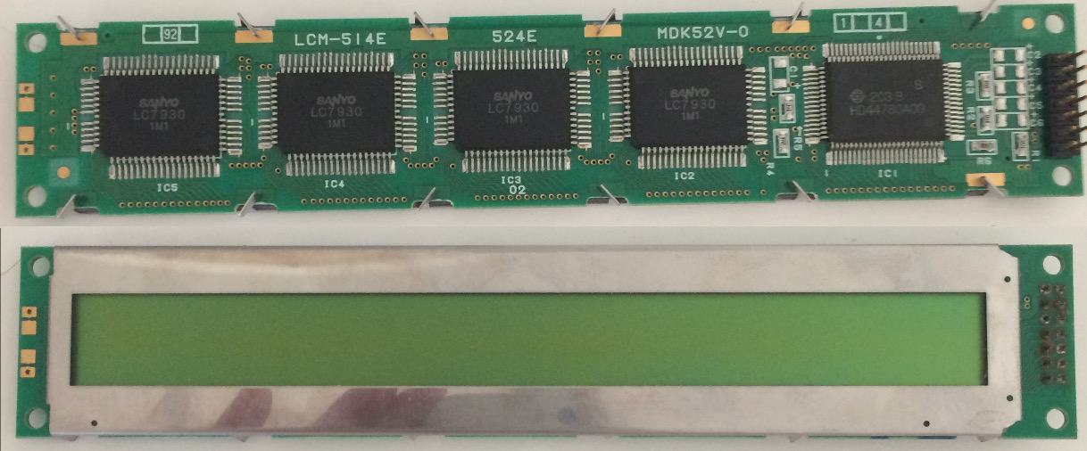

mir liegt eine ganze Stange an den im Anhang gezeigten Displays vor. Sie
verfügen über 14 Pins, als Controller befindet sich ein HD44780 an
Board. Leider ist es mir nicht gelungen, sie instantan zum Laufen zu
Bringen und mir fehlt für weitere Experimente leider die Zeit. Daher
würde ich sie gerne verschenken, an jemanden, der mehr Geduld aufbringt
und Verwendung für sie hat. Sind etwa 20 Stück.

ich habe das selbe Display.
Bei mir läuft das auch einwandfrei mit obiger Pinbelegung
(Beitrag "Re: [V] LCD-Displays").
Allerdings habe ich noch das Problem, dass ich die
Hintergrundbeleuchtung nicht aktiviert bekomme.
Hat mir hier jemand ein Tipp?
Claus M. schrieb:> Allerdings habe ich noch das Problem, dass ich die> Hintergrundbeleuchtung nicht aktiviert bekomme.
wird für die Hintergrundbeleuchtung nicht einfach nur Spannung an die
beiden Anschlüsse auf dem Foto links gegeben?
Heinz R. schrieb:> wird für die Hintergrundbeleuchtung nicht einfach nur Spannung an die> beiden Anschlüsse auf dem Foto links gegeben?
Evtl. müssen auch noch Vorwiderstände für die LED bestückt werden.
Claus M. schrieb:> Hat mir hier jemand ein Tipp?
Dann musst du mal die Anode und Kathode von der Hintergrundbeleuchtung
suchen. Vielleicht links die beiden Anschlüsse messen/prüfen?

Unter der Bezeichtnung MDK52V-0 findet man einige Datenblätter, leider
nicht das zu unserem Display. Hab leider keine Trafo gefunden, der in
die Nähe von 80V kommt, mit 17V Wechselspannung sieht man noch nichts.
Ich habe jetzt aber bemerkt, dass es doch nicht das selbe Display ist,
es sieht zwar extrem ähnlich aus ist aber mit
4x HD44100H anstelle von LC7930 sowie
1x LC7985NA anstelle von HD44780A00 bestückt
Vielleicht könnte sich ein Besitzer von obigem Display melden, der weiß
wieviel Zeichen/Zeilen obige Displays haben.
Ich melde mich wieder, sollte ich ein Ergebnis bzgl
Hintergrundbeleuchtung haben.
Claus M. schrieb:> Da scheint schon was angeschlossen zu sein, könnte tatsächlich Folie> sein.> Dann mach ich mich mal auf die Suche nach ner> Wechselspannungsquelle/Trafo.
Ja, sieht sehr nach Folie aus
Wenn irgendwie möglich würde ich mir an Deiner Stelle ein anderes
Display besorgen
Die Folie braucht nicht nur 50Hz Wechselspannung sondern HF
https://www.backlight4you.com/Leuchtfolien/EL-Inverter:::46_49.html
Wenn Du Pech hast streut das dann in den Restt der Schaltung ein,
kritisch z.B. bei Audio-Geräten
