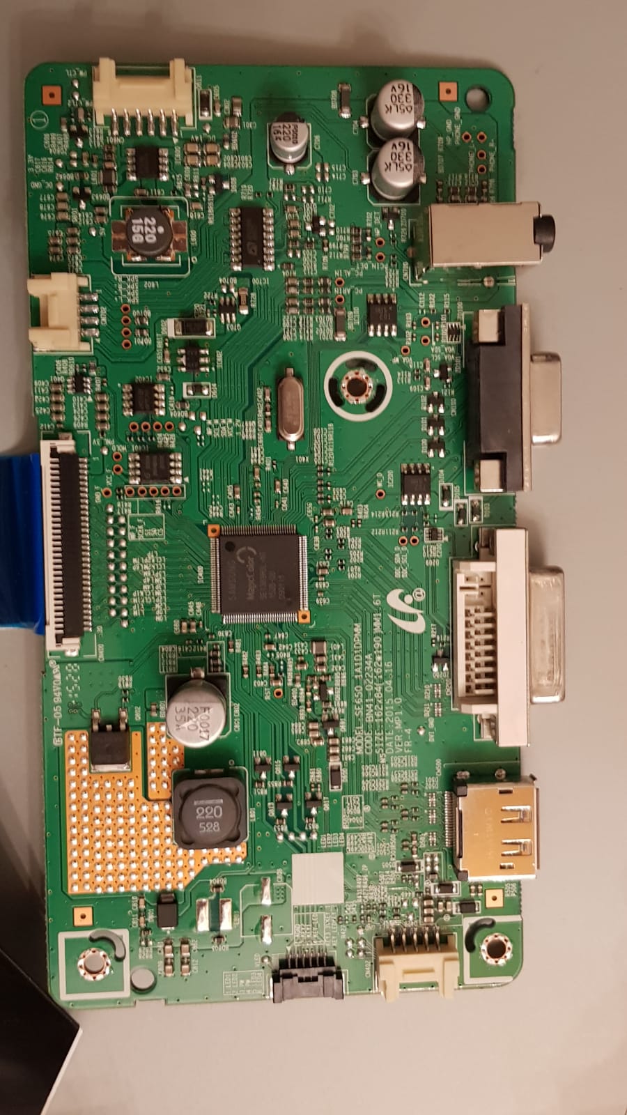

Hallo, möchte bei einem Samsung Monitor die Kondensatoren tauschen da
zeitweise das Bild ausfällt und nach kurzer Zeit wieder an geht.
Eventuell hilft das tauschen der ELKOS ja.
Habe nur Schwierigkeiten bei der Identifizierung der ELKOS.
Die Beschriftungen sind von oben herab gelesen:
F0017
220
35A
F0010
220
16K
65LK
330
16V
Ich konnte schon aus anderen Beiträgen herausfinden, dass die zweite
zahl die Kapazität in uF ist und die dritte Zahl Spannung sowie Ziffer
zur Bauteilgröße - ist das korrekt?
Was sagt die erste Zeile aus?
Vielen dank und beste Grüße!
Lukas
Gast #5436896
Richtig. Bei der Spannung darf es auch mehr sein, die Kapazität sollte
passen.
Herstelldatum/Losnummer und Serie. Ohne Kenntnis von Hersteller und
Datenblatt hilft Dir das nicht, da kannst Du nur generische "Low ESR
105°C"-Typen einbauen und hoffen dass das ESR ungefähr passt.
Kein Noname kaufen, sondern Nichicon, Panasonic, Nippon Chemicon, Elna
etc.

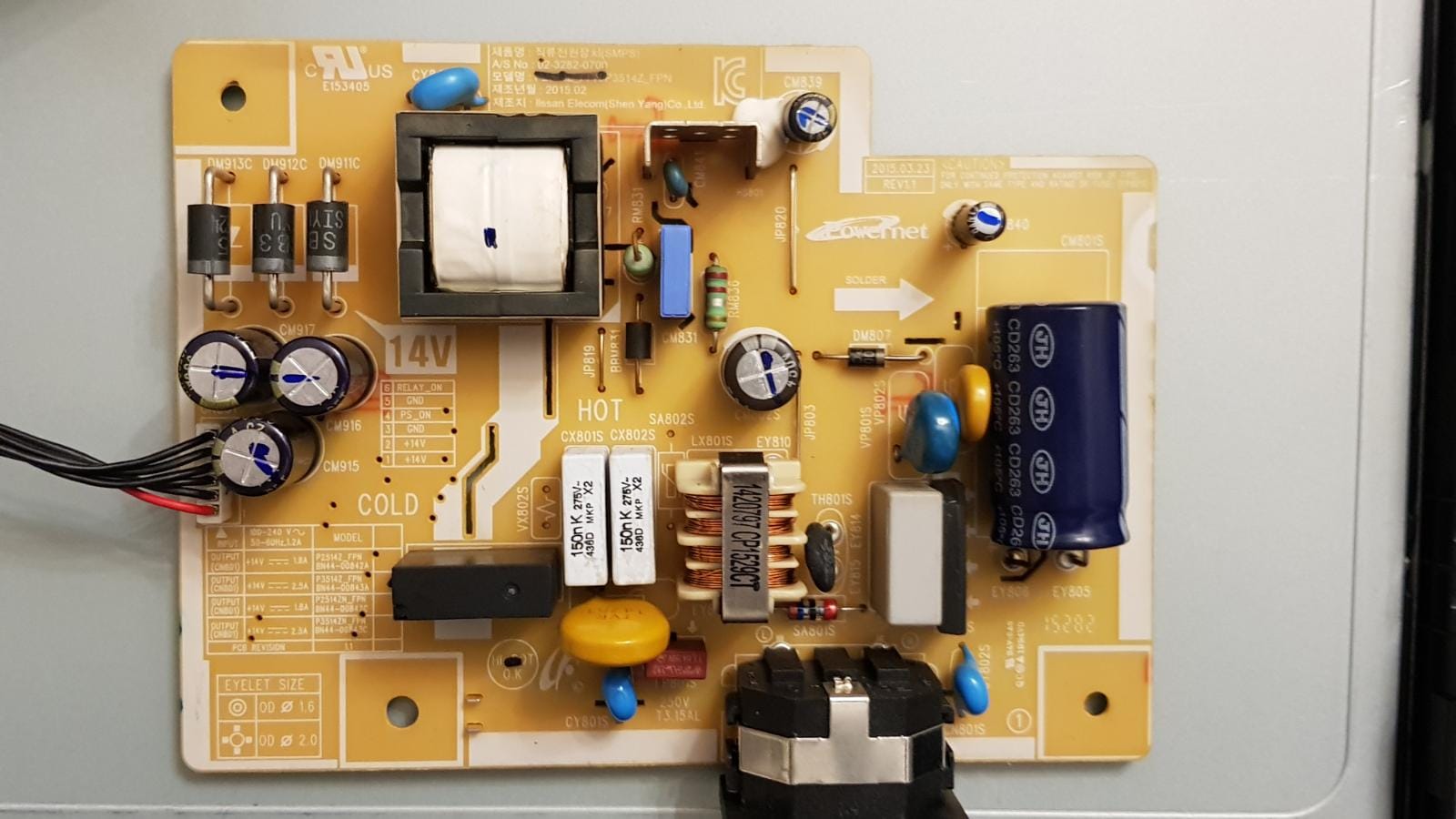

Gast #5436997
Vielen Dank für die Antworten das hat mir sehr geholfen!
GeraldB schrieb:
> Wie ist denn die Modellbezeichnung von dem Monitor?
> Im Monitor sollte auch noch eine Netzteil-Platine sein. Und
> normalerweise gehen die Elkos im Netzteil kaputt. Schau mal nach dem
> Netzteil - da wo das Netzkabel reingesteckt wird.
Habe die Netzteil-Platine angehängt. Werde generell alle ELKOS tauschen.
- Wenn man schonmal das Ding zerlegt hat.
LG
Gast #5437640
Leider konnte ich keine offensichtlich defekten Elkos erkennen. Sie sind
alle plan und nicht gewölbt.
Bevor ich ihn wegwerfe sah ich als letzte Möglichkeit noch alle Elkos zu
tauschen. Denn selbst wenn einer offensichtlich kaputt wäre, - wäre es
nur eine frage der Zeit bis der nächste kaputt geht.
Gast #5437676
Diesen Monitor scheint es doch erst seit drei Jahren zu geben. Wann hast
du ihn denn gekauft. Möglicherweise hättest du noch Garantie (gehabt).
Wenn du alle ELKOs tauschen möchtest, dann benötigst du - wie bereits
oben erwähnt wurde - Low-ESR Typen. Kaufe dann dann ELKOs mit der
gleichen Kapazität, mindestens mit der aufgedruckten Spannungsfestigkeit
und dem gleichen Rastermaß (Abstand der Anschlußbeine). Der Durchmesser
dürfte keine Probleme machen, da überall Platz zu sein scheint. Nur auf
die Höhe mußt du evtl. achten.
