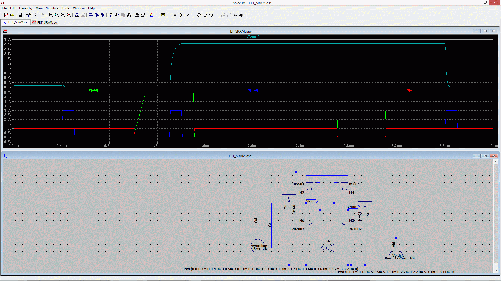

Angehängte Schaltung stellt die überall zu findende MOSFET 6T SRAM-Zelle
dar.
z.B. http://www.iue.tuwien.ac.at/phd/entner/node34.html
Gefüttert wird die Zelle mittels der WordLine und der Bitline, welche
aufgeteilt wird in Bitline und negierte Bitline.
Bei 0.4ms wird die Wordline auf HIGH gesetzt (hier 3.0V).
Die Zelle ist leer, Bitline (Vbl) ist low und die negierte Bitline
(Vbl_, repräsentiert durch ein NOT(Vbl)) damit High (woher kommt der
1V-Pegel?).
Damit wird die Zelle auf LOW gesetzt, sichtbar am Graphen für den
Ausgang Vrout.
Bei 1.0ms wird die Bitline auf high (probehalber 5V) gesetzt, es
passiert nix, soweit richtig.
Bei 1.3ms wird über die Wordline die Zelle anegsprochen und der Wert der
Bitline in die Zelle geschrieben, auch richtig.
Frage: wie soll ich den Wert der Zelle auslesen, ohne ihn zu verändern?
Hinten bei Anwahl der Zelle über die Wordline wird ja sofort wieder der
Wert der negierten Bitline (High da Vbl=low) in die Zelle geschrieben,
diese also resetted.
An welcher Stelle wird der Wert der Zelle ausgelesen? Ich muss doch über
die Word- und die Bitline die entsprechende Zelle innerhalb der
RAM-Matris anwählen um deren Wert auszulesen.
irgendwo hängt es grad...
Kann mir da jemand auf die Sprünge helfen, bitte?
1. Das Flipflop der Zelle M1-M2-M3-M4 hat keine Versorgung. Ergo, kein
Speicher-Erhalt.
2. Die Spannung quelle an der Bit-Line kann nicht hochohmig geschaltet
werden. Ergo, kein lesen möglich.
OP Persönliche Seite
> Speicher-Erhalt.
uih, ja, Vdd übersehen
komischerweise bleibt das HIGH-level aber trotzdem als Speicherinhalt
erhalten, siehe Graph oben Vrout
Was müsste ich hier ändern?
Danke!
Leckströme, verbleibende Ladung auf den Gates, Simulatiinsartefakte...
a) Einen Bustreiber mit 'Enable'-Eingang kopieren. [1]
b) Du baust Analogschalter aus PMOS+NMOS vor die differentiellen
Bitlines. [1]
c) Du verwendest den spannungsgesteuerten Schalter von LTgewürz
[1] 40xx Logik-ICs haben in den Datenblättern immer nett die
Innenschaltung skizziert...
