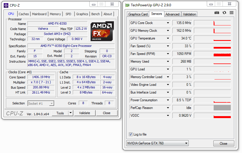

Was mir bisher aufgefallen ist, dass die Temperatur der GraKa bis zum
Absturz laut Logfile teilw. nur 60°C hatte.
Meine Systemspecs habe ich mal angehängt. Falls weitere Infos oder Tests
benötigt werden - sehr gerne! Einfach Bescheid geben.

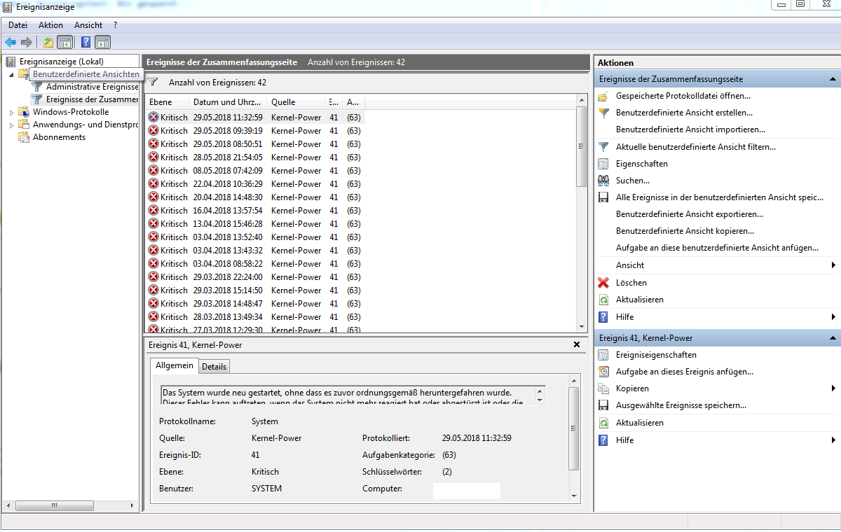

Dein erster Blick nach dem Hochstarten und vor dem Absturz sollte in den
System event log sein. Such mal nach Einträgen mit rotem Warndreieck.
Ich hatte mal so einen Fall, wo da sinngemäss drin stand "der
Grafiktreiber hat den Kernel in einer Endlosschleife gefangen, was einen
Watchdogreset ausgelöst hat." War recht eindeutig, wo es herkam... ;-)

Also dem neue "Belastungs"test (habe ein Spiel gestartet) hat die Kiste
nicht lange standgehalten. Nach 3 Min. war Schluss. GraKa war laut GPU-Z
zuletzt bei 69° (s. Log).
@Ruediger: System Event Log zeigt mir den manuellen Neustart an. Verrät
dir das noch mehr?

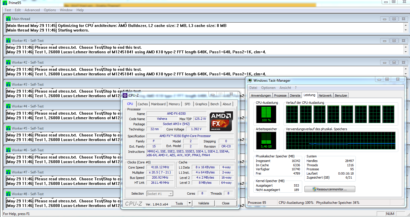

#5437648
Joanne schrieb:
> CPU und RAM Test verläuft stabil (sofern ich alles richtig eingestellt
> habe)...
Das sind aber nur ~130W (wenn man die TDP hernimmt). Die Graka zieht
IDLE so um 15W und in Spielen ungefähr 170W - zusätzlich zur CPU, die
dann oft auch in der Nähe ihrer TDP rumschwirren dürfte.
Auch das deutet aufs Netzteil hin...

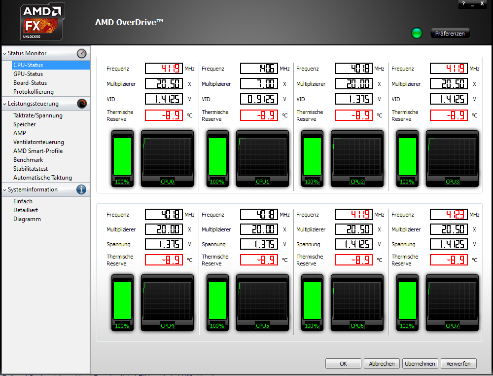

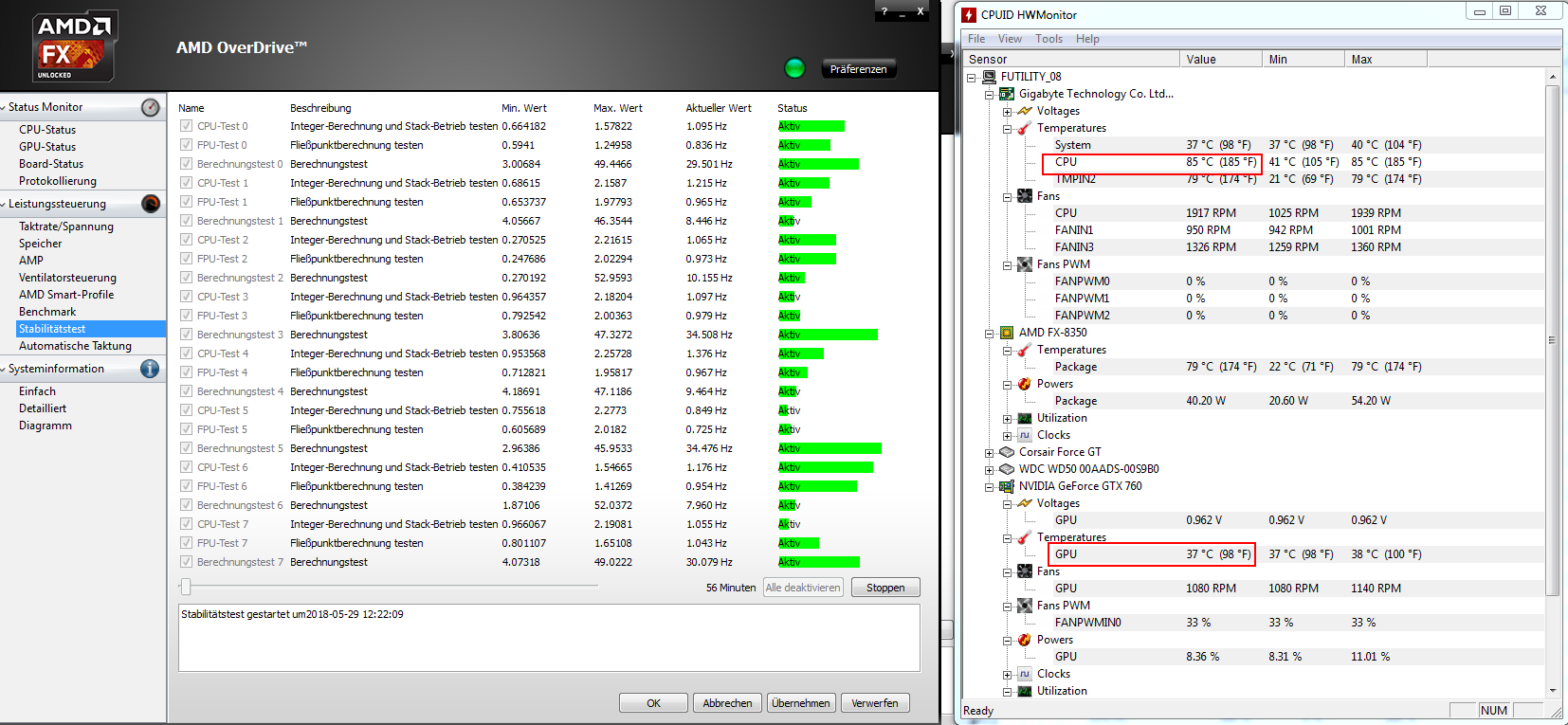

CPU Temp scheint es auch nicht zu sein. Letzter Absturz nach Start eines
Spiels war bei gerade einmal 55°C und schon nach wenigen Sekunden.
Ist schon verdammt merkwürdig!
Gast #5437683
Joanne schrieb:
> Hola! Noch ein Nachtrag: Mache gerade einen Test auf therm.
> Reserve der
> CPU mit OverDrive. Ich kann den Wert zwar noch nicht interpretieren,
> aber rot ist sicher nicht so gut. :)
Hola! Was ist denn mit deiner CPU1 los?
Mein Tipp: Aufhören zu spielen... ;-)
Gast #5437691
Wäre eine Lösung...aber nicht für mich! :DDDD
https://www.youtube.com/watch?v=sUSN7fqVBio
K. J. schrieb:
> Wenn du dabei bist schalt doch mal den Takt runter und schau ob es dann
> noch auftritt, dann solte die GPU auch nicht so warm werden.

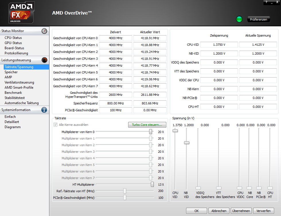

Öhm, hab noch nie was am Takt gedreht. Ich vermute mal das geht mit
Overdrive. Kannst du mir bei den Einstellungen helfen? Nicht, dass mir
die Kerne durchschmoren...
PS: Anbei mal noch der Belastungstest von Overdrive.

Testprogramm schrieb:
> Na, wie wäre es mal mit systematischer Fehlersuche?
Naja, würde schon sagen, dass wir den Fehler der Wahrscheinlichkeit nach
suchen. Bis jetzt erledigt:
- Treiberupdates
- Temperaturcheck GraKa
- Temperaturcheck CPU
- Belastungstest GraKa
- Belastungstest CPU
- Win Neuinstallation
- RAM Tausch
- BIOS Update
Nichts davon hat mich leider bisher zur Lösung geführt.
@J-A VdH: Update habe ich erledigt, war aber die gleiche Version wie
vorher schon. RAM dasselbe. Fehler bleibt bestehen. :(

HAst DU das overclocking jetzt mal runtergefahren? Scheint ja mit der
AMD utility recht gut zu gehen.
Irre wieviel Energie Jemand entwickeln kann, nur um weiterspielen zu
können...
