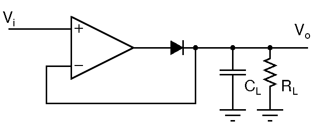

Hallo zusammen!
Ich habe mal ein paar Fragen zum Envelope Detector, bzw.
Hüllkurvendemodulator. Ich habe ihn in zwei Varianten gesehen, einmal
mit einem Serienwiderstand zwischen OP und Kondensator und einmal ohne.
Zu beiden Varianten habe ich ein Bild angehängt.
Benötigt der OP hier prinzipiell nicht unbedingt den Widerstand? Eine
kapazitive Last ist generell ja meist ein Problem bei einem OP. Oder
liegt es an der Art der Regelung, da der OP den Kondensator hier nur
solange auflädt, bis die Spannung der an seinem Eingang gleicht und
somit keine dauerhafte Regelung stattfindet, welche zum Schwingen führen
könnte? Dennoch ist der Kondensator ja quasi ein Kurzschluss, oder
nicht?

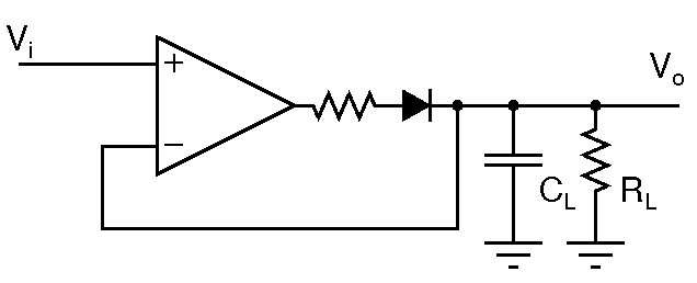

Bei der Variante mit Serienwiderstand frage ich mich, ob der OP bei
einer sinusförmigen Eingangsspannung jemals den Spitzenwert erreichen
kann, da die Ladekurve aus dem Serienwiderstand und dem Kondensator
stets eine Verzögerung hereinbringt.

Gast #5437659
> Könnte in beiden Fällen hier nicht auch ein Komparator anstelle eines
> OPs verwendet werden?
Schliess mal die Diode kurz. Dann bleibt ein Spannungsfolger uebrig.
Kann man Spannungsfolger mit einem Komparator zusammenbauen?
Und jetzt denkst du dir nochmal den Kondensator weg.
Wuerde der Widerstamd bei einem Spannungsfolger stoeren?
#5437670
laß doch mal den OPV ganz weg. Was dann übrig bleibt ist der
Hüllkurvendemodulator. Der OPV behebt nur den Nachteil, daß Dioden eine
Flußspannung haben, unter der sie nicht wirklich leiten.
Der OPV kompensiert einfach nur die Flußspannung, damit die
Ausgangsspannung hinter der Diode möglichst exakt der Eingangsspannung
folgt.
Gruß aus Berlin
Michael
Du hast hier schematische Pläne gepostet, die keinen Anspruch auf
Vollständigkeit und Stabilität haben. So ist die Schaltung eigentlich
generell nicht funktionsfähig, weil der OP nicht versorgt ist.
Du must nur die Frequenz der Sinusspannung hinreichend niedrig wählen.
Wie gesagt: das ist ein schematische Darstellung, die einige Dinge
ignoriert und von partiell idealen Bauteilen ausgeht.
Z.B. geht die Schaltung auch davon aus, dass der ausgang des OP schnell
genug aus der negativen Sättigung herauskommt, in die er geschicht wird,
wenn die Eingangsspanung kleiner als die Spannung am Ausgang ist.

Gast #5437703
Fragesteller sollte seine Schaltungen korrekterweise statt
"Hüllkurvendetektor" eben "Spitzenwertdetektor" nennen. Und zwar nur für
den positiven Spitzenwert. " Längst nicht mehr gängige", "leicht
angestaubte" Operationsverstärker wie der uralte 741, aber auch spätere,
"modernere" OPVs wie RC4558, NE5532, LM324 vertragen keine
niederohmigere Ausgangsbelastung als etwa 2 Kiloohm. Daher der
Serienwiderstand, weil der Kondensator, wie schon richtig erkannt, bei
jedem "Nachladen" eine zu niedrige Impedanz darstellt. In der Regel
reagieren die OPVs darauf mit kurzzeitiger Schwingneigung ("ringing").
Da die angegebenen Schaltungen nur "laden" können, braucht es eben auch
einen "Entladewiderstand" , daraus ergibt dich dann eine Zeitkonstante.
Search for "peak level detector", "attack and decay time", "release
time".

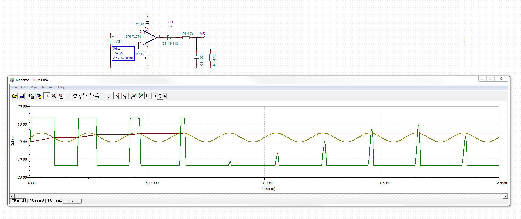

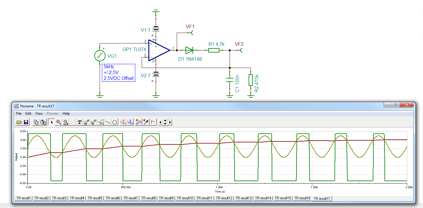

Danke schonmal für eure Antworten!
Ich habe die Schaltung jetzt mal mit TINA simuliert und angehangen.
In der Simulation ist mein ursprünglicher Gedanke bezüglich des
Komparators ersichtlich. Mit dem Serienwiderstand folgt der Ausgang dem
angelegten Sinus nicht mehr, sondern der Ausgang des OPs kippt auf
Vollausschlag positiv und negativ. Natürlich wird der Kondensator nur in
der positiven Halbwelle geladen - hier bewirkt die Zeitkonstante während
der Ladephase nur ein sehr verzögertes Annähern an den Eingangswert.
Der Sinus ist hier 5kHz, der Tiefpass am Ausgang hat eine Grenzfrequenz
von rund 340Hz. Bei einer Eingangsfrequenz im 100Hz-Bereich folgt das
Signal dann natürlich dem Eingang.
Sorry - mit konkreten Werten ist mein Gedankengang vielleicht etwas
besser nachvollziehbar. Eine andere Dimensionierung bewirkt natürlich
auch ein anderes Verhalten. Das war auf jeden Fall mein Gedanke mit dem
Komparator anstelle des OPs.
Und der Peak-Level-Detector trifft es dann wohl eher, ja.

Frederik schrieb:
> Mit dem Serienwiderstand folgt der Ausgang dem angelegten Sinus nicht mehr
1. das tut er auch schon ohne Widerstand nicht....
2. denn der ist viel zu hochohmig... ;-)
3. die Versorgungspanung ist zu niedrig, der Augang des OPs kann bei 7V
Versorgung die nötigen 5,7V gar nicht zuverlässig ausgeben, zum Laden
des Kondensators bleibt damit eh' nichts mehr übrig. Schon bei 10k Last
kommt der nur mit Ach&Krach auf 5,5V. Und die hier verwendeten 4k7 sind
relativ näher an 2k2, wo gerade noch Vcc-5V garantiert werden :-o
Schließ da mal +15V an...

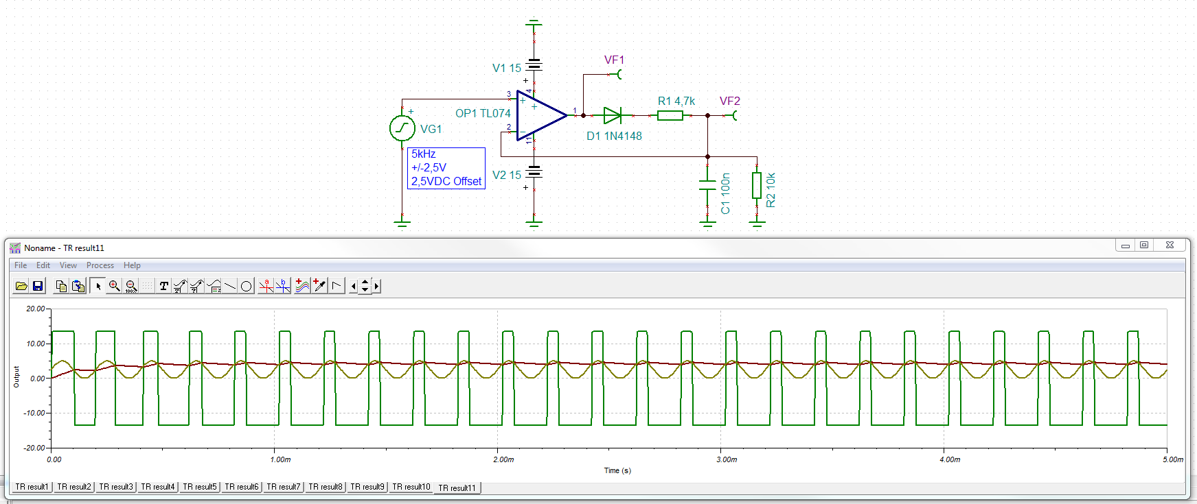

OK, das war gegen die Datenblattangaben. Mit 15V geht er am Anfang in
die Sättigung und danach gibt es kurze Spikes.
Michael U. schrieb:
> Das kann mit einem Komparator schlecht gehen
Ja OK, mein System hat die Bezeichnung Hüllkurvendemodulator in dieser
Konfiguration einfach nicht mehr verdient.  Der Komparator geht nur bei
a) großer Zeitkonstante von R1C1 oder bei relativ kleinem R2 und der
dadurch schnelleren Entladung. Siehe zweites Bild mit R2 von 10k anstatt
470k.
