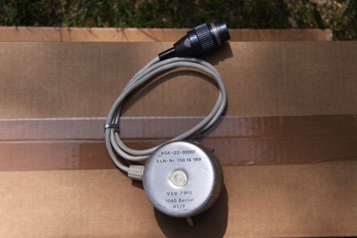

Professionell wurde sowas mit Körperschallsensoren gemacht,
die über Draht / Kabel verbunden und damit mit Strom versorgt
werden und ihre Daten übertragen.
Das geht im 2 Draht oder 4 Draht Betrieb, als 2 Adern für Daten,
2 Adern für Speisung oder auch 2 Draht, also 2 Adern für Speisung /
Daten zusammen.
Die Körperschallsensoren sind entweder in mehere Reihen direkt
in den Boden eigepflügt oder an metallischen Zäunen / Drähten befestigt.
Sie reagieren auf Bodenschall / Körperschall und werden zufällig
angesteuert.
Das erfolgt von der Zentrale aus, in dem sie über ein Protokoll
adressiert werden und zurückmelden ob sie Tritte oder Berührung des
Zaunes aufnehmen oder nicht. Wenn einer was aufnimmt, kann er direkt
adressiert werden, um festzustellen, ob 2 oder 4 Beiner. ;-P
Das größte Problem heut dürfte sein solche Sensoren zu fertigen
als Amateur. In der DDR gab es ne Massenproduktion für die Grenze, die
NVA und Stasi.
mfg

von ~Mercedes~ (Gast)
Och!!!  ;-)
@Lügendetektor meinte:
> Gib einfach zu, daß Du Dir diese Lüge aus den Fingern gesogen hast.
Als Lügendetektor - Prüferin ist dies meine Aufgabe. Heutzutage nennt
man
das Verfahren "social engeneerinmg". ;-P
Ein CE - Zeichen kann nämlich jeder auf einen LD draufkleben. ;-)))
Ich würde aber gern wissen, ob Du meine Vorlage erwiedern kannst, siehe
unten.
> Man könnte sonst vermuten, daß das nicht die Einzige war, die von
> Dir hier abgesondert wurde.
Huch, immer auf die Kleinen! ;-o
Typisch Lügendetektor. ;-P

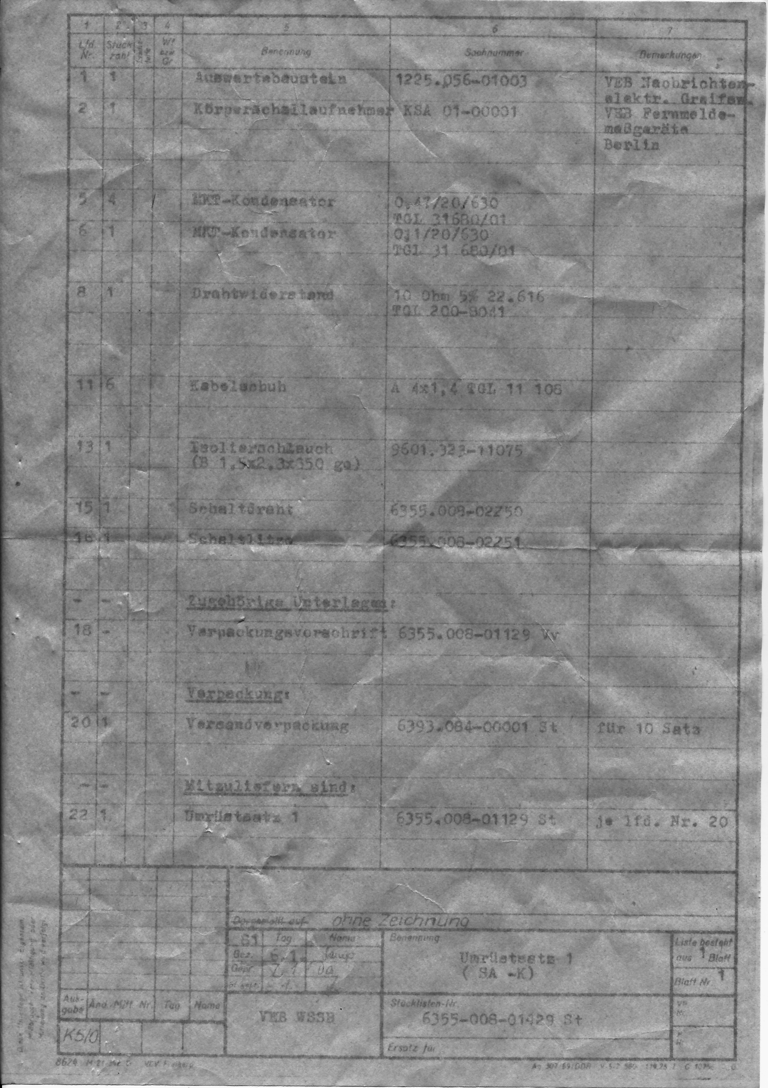

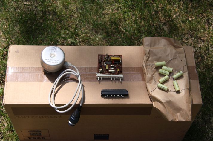

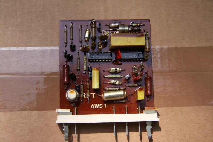

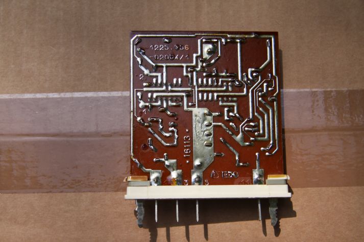

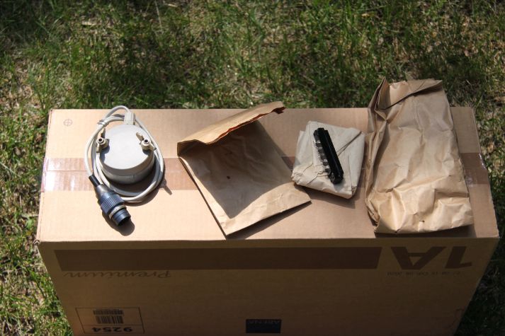

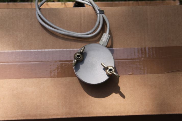

Ich glaub aber, da kann ich Dir helfen, wenigstens teilweise.
Wenn Du dich bis kommenden Woche gedulden kannst, suche ich mal nen
Reperatursatz für so einen Körperschallsensor heraus und mache dann
Fotos.
Da ist dann natürlich nicht alles dabei, aber ich glaub den eigentlichen
Sensor und die Analog - Triggerplatine von dem System hab ich noch,
diese Teile waren offenbar Verschleißteile.
Gib mir bitte etwas Zeit, ich muß am Wochenende arbeiten und die Teile
sind
über 30 Jahre alt und liegen daher in der Halle ganz hinten :-(.
OK?
PS: Dieses Board hier ist Spitze!
mfg

Um die Wogen mal zu glätten: An wichtigen Gebäuden und teilweise auch an
der innerdeutschen Grenze gab es durchaus Signalzäune, und an der
Demarkationslinie wurden Seismometer erprobt, die Wikipedia zu den
Körperschallsensoren zählt. Beides dürfte für meine Zwecke aber ziemlich
unbrauchbar sein, weil Signalzäune auffällig und Seismometer bei dieser
Anwendung ziemlich kompliziert auszuwerten sein dürften - ich habe
schließlich keinen kilometerbreiten Bereich, in dem sich außer mir
niemand aufzuhalten hat!
Uff!!!  ;--P
Auf Antrag eines gewissen Lügendetektors habe
ich nun die Fotos für den Körperschallsensor ins
Board gestellt.
Den Nachrüstsätzen liegt sogar ein Beipackzettel
bei, der leider als Blaupause sehr ausgeblichen ist.
Deshalb habe ich die Datei original gelassen,
alle anderen Bilder sind Dank Irfanview
boardüblich verkleinert.

von Karl B. (gustav)
geht doch.
Habe aber eine Frage zum Anti-Feuchtigkeits-Lack, der auf der Platine im
Bild 5 verwendet wurde. Ist die Spezialmischung bekannt?

von Lügendetektor (Gast)
~Mercedes~ schrieb:
> Uff!!!  ;--P
> Board gestellt.
> mfg
Ja, das sind Körperschallaufnehmer. Ganz normale Körperschallaufnehmer,
wie sie z.B. an Textilmaschinen-Getrieben verbaut wurden. Hersteller:
VEB Fernmeldegerätewerk Berlin. Die kennt jeder, der z.B. mit Maschinen
von "Textima" als Monteur zu tun hatte. Das beweist natürlich NICHT, daß
Deine Behauptung:
>> NVA und Stasi.
richtig ist.
Der Lügendetektor meinte:
> Deine Behauptung:
>> NVA und Stasi.
> richtig ist.
Recht hast DU, deshalb haben wir ja Dich.
Aber es ist ja allgemein bekannt, das ein Küchenmesser
nicht zum Morden hergestellt wurde und ein Diplomatenpaß
alleine noch keinen Diplomaten ausmacht. ;-P
Kameras und Körperschallsensoren mitten im Wald haben
aber sogar auch heut wenig mit Textilmaschinen zu tun,
entschuldigung. ;-D

von Philipp G. (geiserp01)
Kontakt Chemie 40.
Philipp G. schrieb:
> Kontakt Chemie 40.
Danke für Info!. (Schmieröl)
