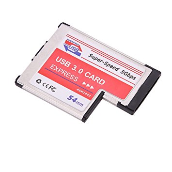

Gast #5438146
Zu PCIe kann ich nichts sagen, habe aber in Laptops 4 verschiedene
USB3-ExpessCards, die alle problemlos funktionieren. Einzig Hotplug
funktioniert nicht, die Karten müssen also beim Systemstart schon
stecken, was bei PCIe ja gegeben ist.
