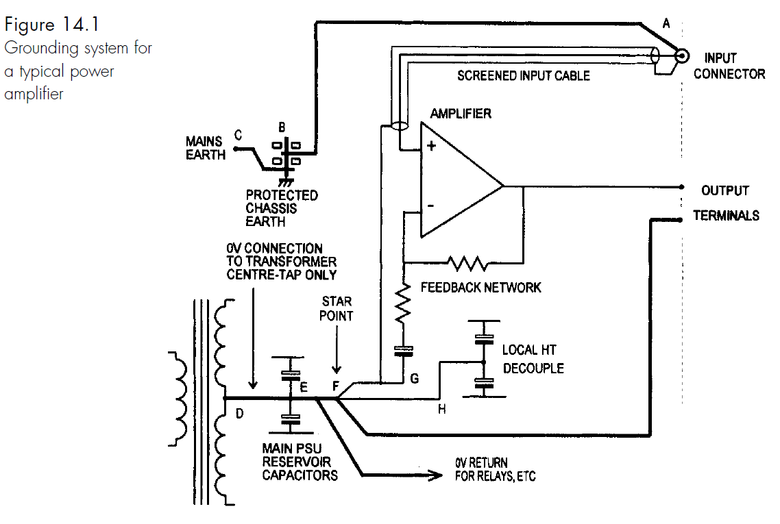

Douglas Self, Power Amplifier Design Handbook.
Insbesondere Kapitel 14, Grounding and practical
matters.

Sehr interessant! Du hast zwar argumentiert aber ich verstehe es
trotzdem nicht so ganz, warum der Mittelpunkt des Sterns örtlich am
Input sein muss. Rein intuitiv dachte ich, es sollte gerade unmittelbar
vor Trafos bzw. Netzteil sein, wo das Null-Potential "definiert"
wird...Und ich habe dann die Massen von Preamp und PA dorthin geführt.
Das ist für mich ein sehr interessanter Punkt, weil ich gerade
hauptsächlich große Probleme/Fragezeichen mit dem Thema hab. Ich möchte
es also gut verstehen.

Da bist du beim modularen Aufbau frei, mehrere Varianten zu probieren.
Doof sind Ausgleichsströme über die Masse, die dann Brumm provozieren,
obwohl alles schön sternförmig angeordnet ist.
Ich hab hier einen Bassverstärker, bei dem ist das eher eine Linie, die
vom Input her kommt. Alles dahinter "schwebt" für sich allein. Oben
wurde dazu doch schon ein wenig was verlinkt.

Signalmasse und Versorgungsmasse in jedem Modul miteinander verbunden,
dann Signalmasse wie eine Kette und Versorgungsmasse wie Stern? Ja, das
brummt gerne.

Nein, zum Glück, diesen Fehler habe ich nicht gemacht :) Alles nur
sternförmig. (Signalmasse ist auf einem PCB die Massefläche und mit dem
ganzen Rest über Stern gebunden. ABER (wo mein Hauptfehler womöglich
liegt) Das alles am Null-Potential der Trafos!
Ich las gerade bei Douglas Self, dass genau das ein No-Go ist. Er
empfiehlt die Führung der Netzmasse an den Sternmittelpunkt erst NACH
der geglätteten Versorgungsspannung. Und das Ganze soll NICHT mit
Steckdosenerde am Sternpunkt verbunden sein (Habe ich auch gemacht)
Aber was ich sehr abenteuerlich finde und nicht verstehe ist: Er
verbindet mit einer zusätzlichen Direktverbindung die Inputmasse mit
Steckdosenerde! Kann mir das mal jemand erklären? Führt das nicht zu
einer Massenschleife???
Siehe das Bild seiner Architektur im Anhang:
Gast #5438752
Solocan Z. schrieb:
> Er verbindet mit einer zusätzlichen Direktverbindung die Inputmasse mit
Nein, wenn PE nur an einem Punkt mit Signalmasse verbunden ist, gibt
es auch keine Schleife :)
