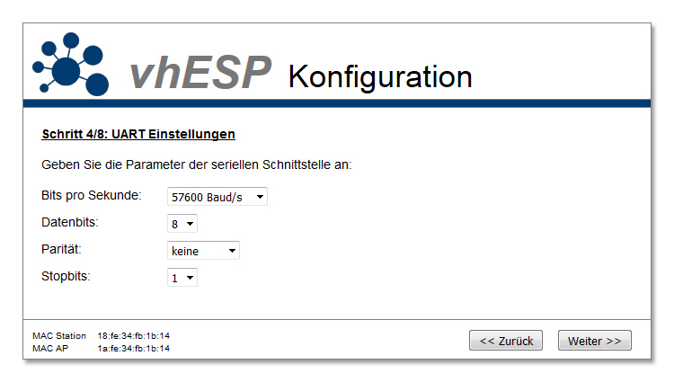

ich habe für den ESP8266 bzw. das Modul ESP-01 eine eigene Firmware
programmiert, um das Modul flexibler nutzen zu können. Ursprünglich
wollte ich die AT Firmware benutzen und einen Atmel Prozessor als
Webserver und Eeprom Speicher benutzen, bin aber da sehr schnell an
Speichergrenzen gestoßen.
Der ESP hat genug Kapazitäten für alles zusammen, also bin ich diesen
Weg gegangen und habe selbst eine Firmware dafür geschrieben, bei der
man ohne Neuprogrammierung die WLAN, UART und GPIO Parameter einstellen
kann.
Ich setze die Firmware selbst schon lange ein, vor allem zum Debuggen
(TTL TX auf Handy/Tablet) und zum Sammeln von Temperatur- und
Luftfeuchtigkeitsdaten.
Eigentlich wollte ich sie schon lange bereitstellen, nur hat es noch an
der Dokumentation gefehlt. Diese ist nun endlich fertig sowie die
Homepage, von der die Firmware und Doku heruntergeladen werden kann:
http://www.vhesp.com
Die Firmware ist momentan nur auf Deutsch.
Sie ist kostenlos - jeder der möchte, darf sie für sich einsetzen.
Folgende Features habe ich umgesetzt:

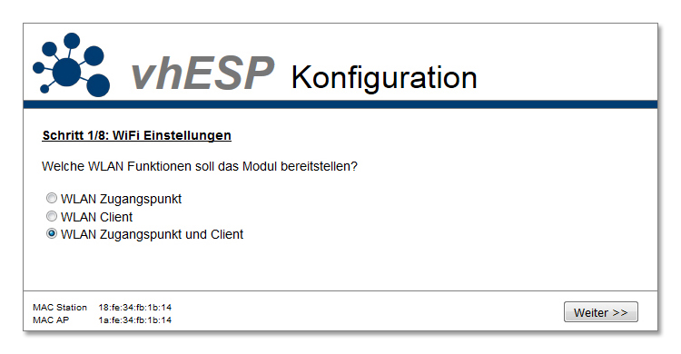

- Einstellung der Parameter komplett über den Browser
- WLAN Funktion als Zugangspunkt, Client oder beides gleichzeitig
- Es können 2 WLAN Zugangspunkte eingestellt werden (Redundanz)
- Kann aktiv als Sender oder passiv als Server agieren
- Volltransparente WLAN <-> UART Brücke, im TCP oder UDP Modus
- Datenversand serieller Daten sowie I/O Zustände im Text oder XML-Modus

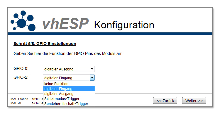

- 2 Pins als Aus- oder Eingänge verwendbar
- Triggerfunktion für Sendebereitschaft und Schlafmodus
- Intervall- oder ereignisgesteuerter Datenversand einstellbar
- Versand von Daten an mehrere Empfänger
- Passwortschutz im Servermodus

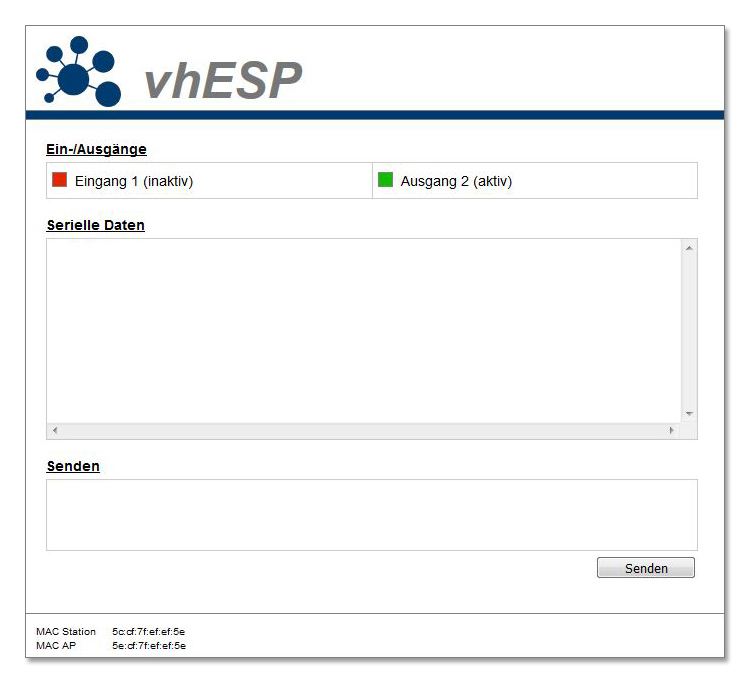

- Webservermodus zur Datenanzeige/-eingabe per Browser

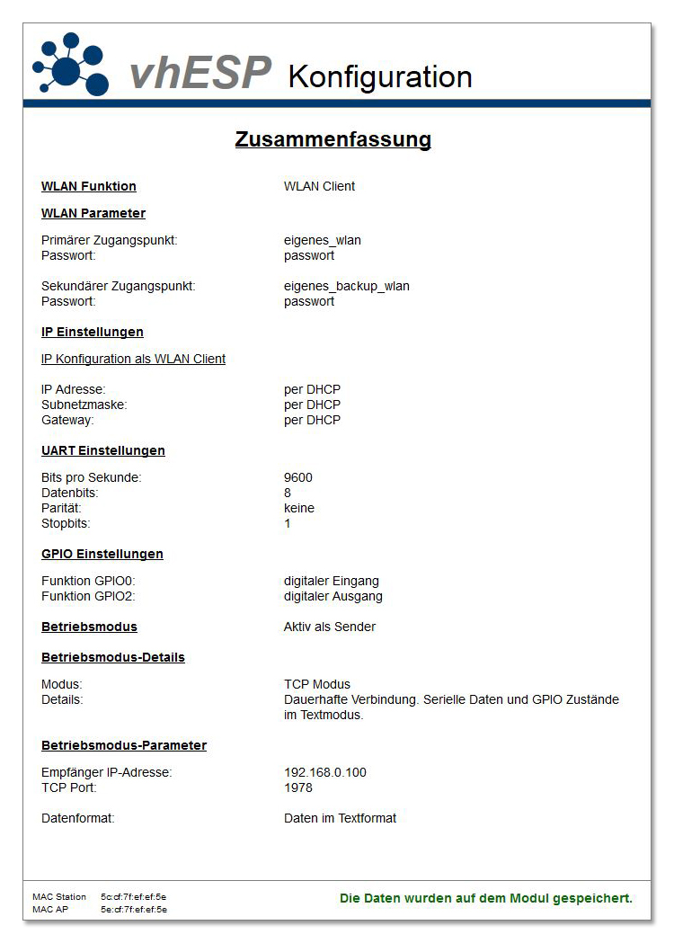

- Zusammenfassung der eingestellten Parameter zum Ausdruck
Geflasht wird sie einfach an Position 0x00000. Um Fehler zu vermeiden,
würde ich vorher jedoch ein Blank Image flashen.

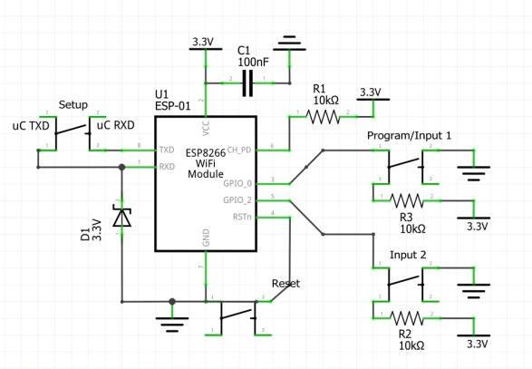

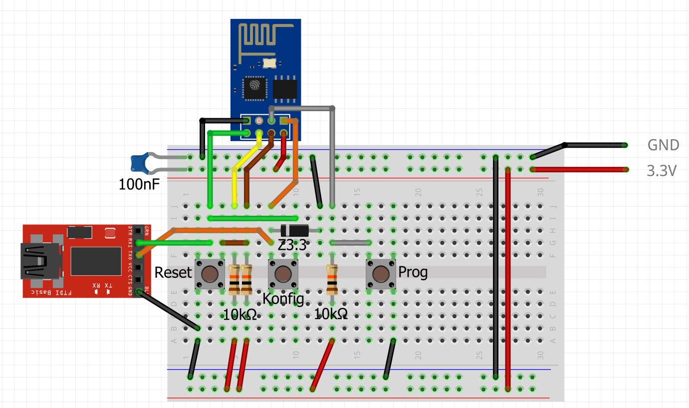

Ein "richtiger" Schaltplan waere als Teil der Doku vllt auch
nicht schlecht.
Ich z.B. hab keine Lust so einen "Steckbrett"-Schaltplan soweit
zu entwirren, dass auch ein Aufbau ohne Steckbrett gelingt.

Hmmm.. ein richtiger Schaltplan ist doch in der Doku mit dabei?
(schaltplan.png)
Oder was meinst du mit "richtiger" Schaltplan?
Andreas
> (schaltplan.png)
Ja, stimmt.
Tschuldigung.
Den hab ich, ob seiner Buntheit, nicht sofort als Schaltplan
identifiziert.
