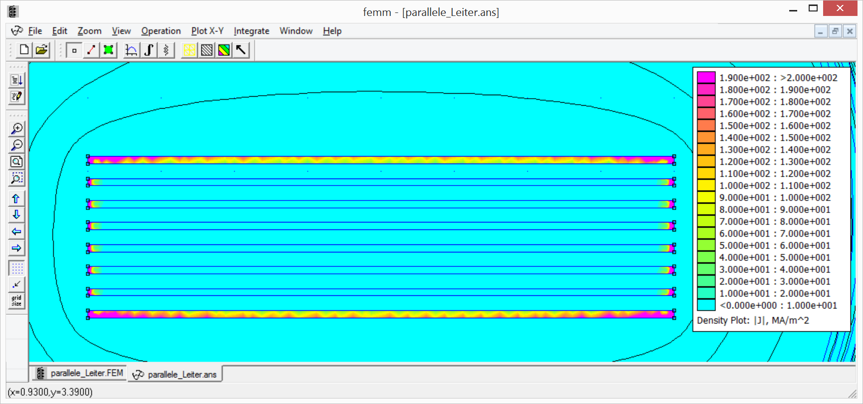

WÜrde ich auch so sehen. Wobei bei einem Leiter dieser Geometrie der
Strom bei 10MHz fast nur an den äußeren Ecken fließen würde
(Skin-Effekt). Und das selbe würde ich auch bei euren 8 parallelen
Leitern erwarten (nur die äußersten führen nennenswert Strom).

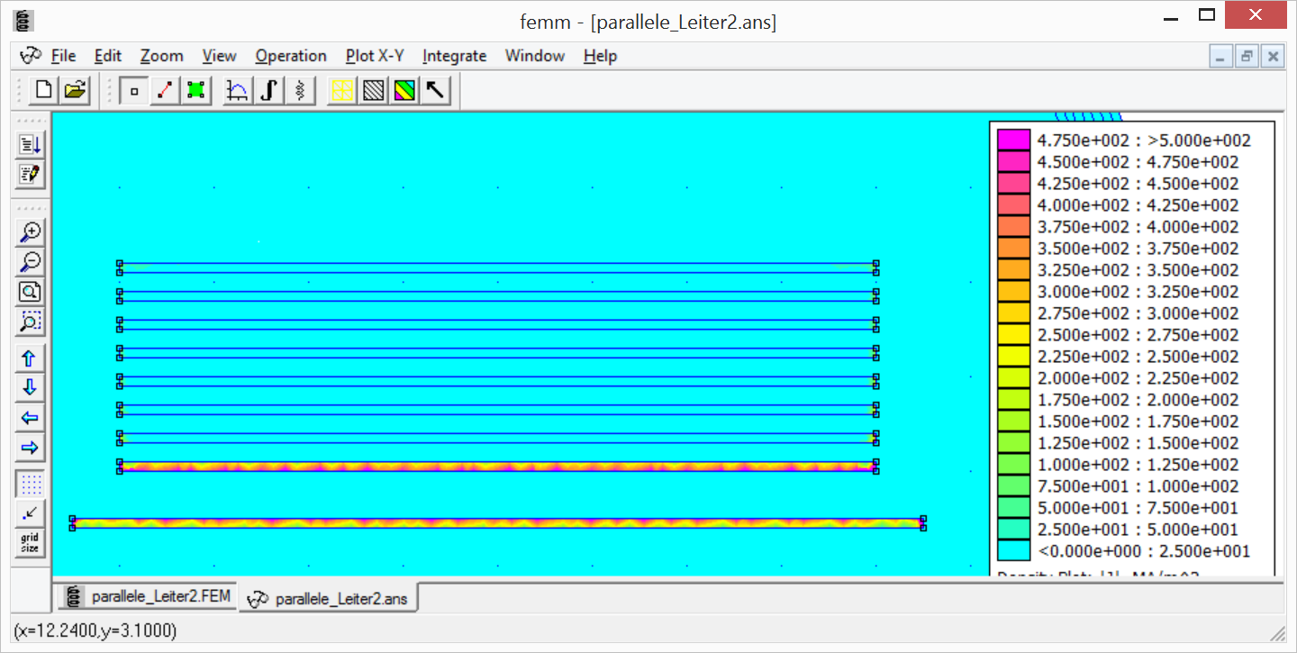

Als ersten Anhaltspunkt habe ich mal eine planare Simu mit FEMM
angehängt (gerechnet für 10MHz und 100A und ohne die Platine - nur
Kupfer und drumherum Luft). Versuch nicht, was quantitatives daraus zu
bestimmen, dafür ist diese Simu viel zu einfach gestrickt. Aber sie
zeigt imho qualitativ, dass die Ein-Leiter Abschätzung gut hinkommt. Und
dass der Strom praktisch nur "außen" fließt (bei größeren Strömen mit
größerem ohmschen Spannungsabfall am Kupfer kommt dann auch innen wieder
mehr dazu, aber der Skineffekt bleibt bei 10MHz trotzdem entscheidend).

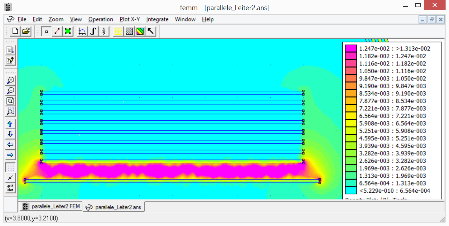

Hier mal eine Simu mit "kleiner GND-Plane". In der Simu sind die oberen
Kupferleiter parallel als Hinleiter geschaltet, der unterste (etwas
breitere) Leiter ist die GND-Plane als Rückleiter. Klar stellt sich der
Strom da deutlich anders ein - im wesentlichen so, dass Hin- und
Rückleiter eine möglichst kleine Schleife bilden und dementsprechend
eine möglichst kleine Induktivität haben.

Wenn ich das richtig interpretiere, dann ist bei 10 MHz der Stromfluss
nur
mehr in der nächsten Ebene.

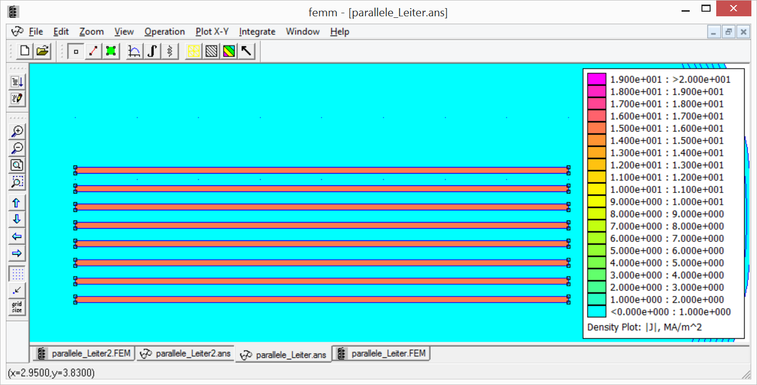

Oha, da hatte ich deine Bemerkung bezüglich UKW und 10MHz deutlich
falsch interpretiert. Bei 50Hz ist die Verteilung natürlich gänzlich
anders. Bei 50Hz ist die Eindringtiefe des Stroms in Kupfer >9mm und der
Strom verteilt sich bei deiner Leitergeometrie primär nach dem ohmschen
Widerstand (d.h. die parallelen Leiter werden gleichmäßig genutzt).
Bei den zuvor simulierten 10MHz ist die Eindringtiefe einen Faktor
sqrt(10^7/50)=447 kleiner, und die Stromverteilung wird dementsprechend
vom Skineffekt dominiert.

Die Bedienung ist ein bisschen gewöhnungsbedürftig, aber wenn man mal
die Idee dahinter verstanden, dann kann man schön damit arbeiten. Falls
du FEMM mal ausprobieren willst hänge ich hier auch gleich die
entsprechende FEMM-Datei für deine Leitergeometrie mit an.

von Michael D. (sirs)
Philipp K. schrieb:
> Warum sollten Vias zwischen den Lagen etwas helfen?
Da habe ich mich wohl falsch ausgedrückt. Denk dir das Parallelschalten
der verkoppelten Leitungen mit ganz vielen Vias und du bekommst den
Einzelleiter. Auf dem gilt dann Skineffekt und Co. Wie weit das von der
Simulation abweicht kann ich nicht sagen.
Aber die Simulationen sind toll! Danke dafür.
Möglichst kleine Schleifen bilden sollte auch funktionieren, wenn man
die Lagen abwechselt, also Signal-GND-Signal-GND.
