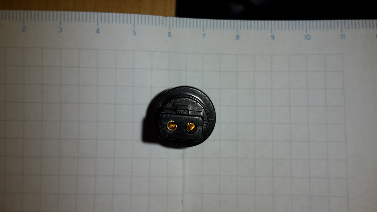

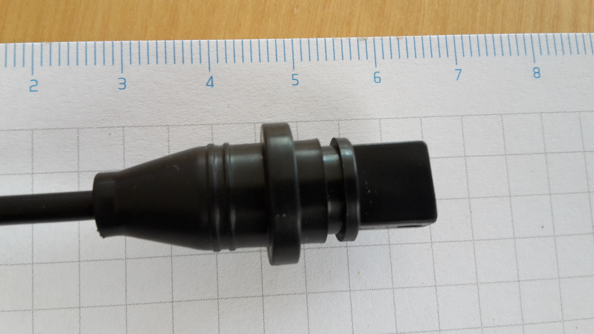

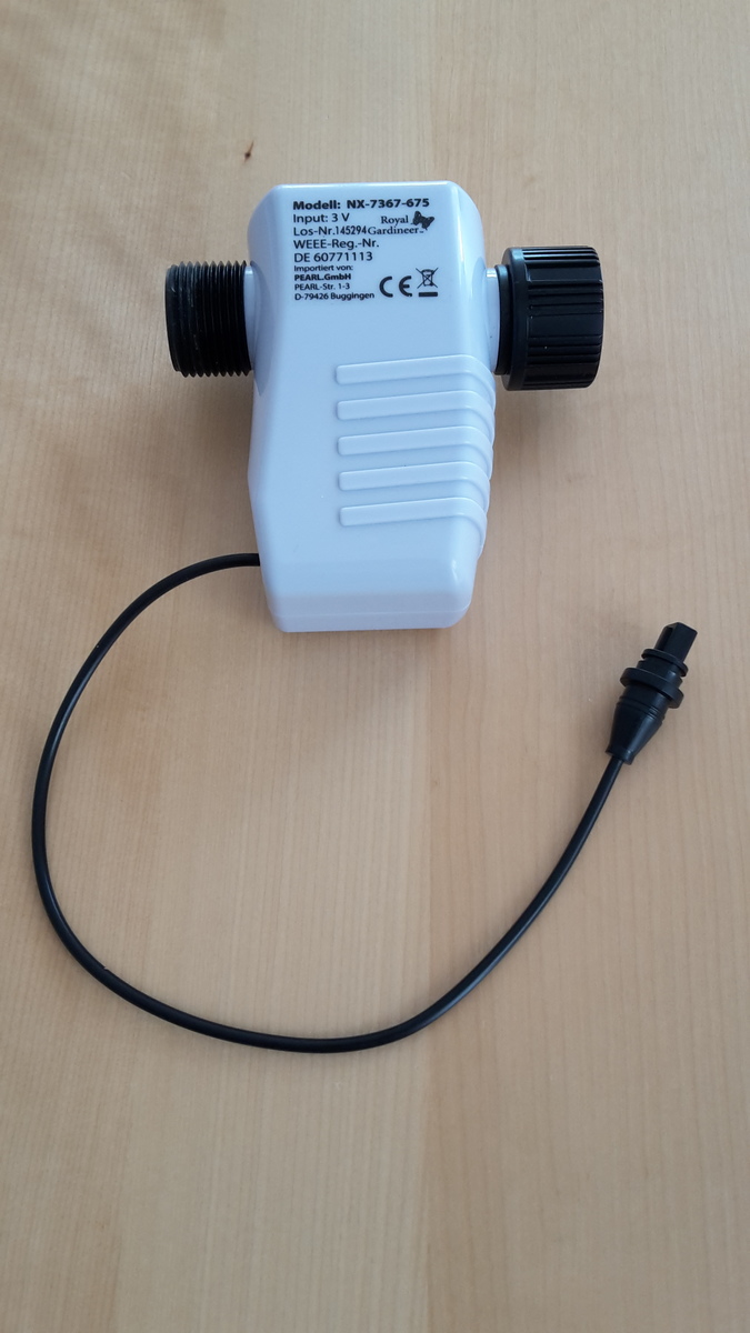

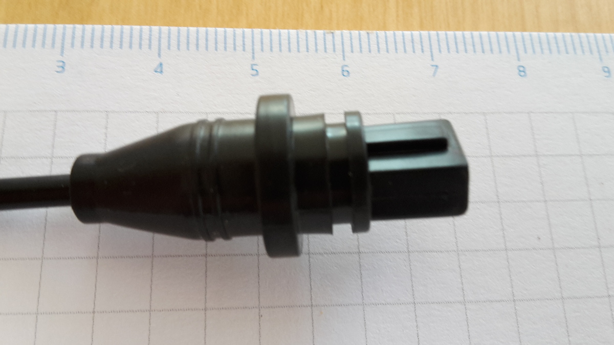

ich habe einen Garten-Bewässerungscomputer mit folgenden Wasserventilen:
https://www.pearl.de/a-NX7367-3506.shtml
Die Anschluss-Kabel sind leider etwas kurz und ich würde sie gerne
verlängern. Die verwendenten Stecker sehen etwas exotisch aus (s.
Produktlink und angehängte Fotos).
Eine Anfrage direkt beim Hersteller ergab lediglich, dass "diese Kabel
nicht verlängert werden können". Keine weiteren Hinweise zu den
Steckern.
Ein paar cm mehr oder weniger werden der Funktion allerdings sicherlich
keinen Abbruch tun.
Weiss jemand wo ich solche Stecker und passende Kupplungen herbekommen
kann?
Falls zufällig jemand mit diesen Ventilen schon mal selbst eine
Ansteuerung realisiert hat, würde mich das auch interessieren.
Vielen Dank!
 Andreas

Das wird irgendein proprietärer, aber für Außeneinsatz tauglicher
wasser- und feuchtigkeitsdichter Stecker sein.
Da der Stecker an das Kabel angespritzt ist, bestehen "Chancen", daß es
ihn auch gar nicht zum Selbstkonfektionieren gibt.
Wenn das Gegenstück ebenfalls an einem Kabel hängt, kannst Du alles
--Kabel inklusive Stecker-- andere Kabel und entsprechend für
Außeneinsatz geeignete Stecker ersetzen.
Scheint aber nicht der Fall zu sein:
https://microsites.pearl.de/i/07/nx7368_3.jpg
Dann bleibt noch die Möglichkeit, die Kabel durchzuschneiden und mit
entsprechend abdichtenden Kabelmuffen zu verlängern, oder das Gerät in
ein neues, dichtes Gehäuse mit anderen dichten Steckverbindern
einzubauen.
Ob das lohnt?
OP #5440692
Danke für die Hinweise.
Werde auf der Ventilseite wohl den Stecker abschneiden und durch was
eigenes ersetzen.
Das Gegenstück ist nicht so das Problem, da sich das im Trockenen
befindet und Wasserdichtigkeit keine Anforderung mehr ist. Da werde ich
einfach das Gerät aufschrauben und mir was eigenes dran löten.
Langfristig soll der Computer eh durch was eigenes ersetzt werden ;-).
 Andreas
#5440748
> eigenes ersetzen.
Würde das auch so machen. Ein paar Tips dazu:
1) Widerstand messen, bevor Du das Kabel abschneidest, wenn die
Kabelverlängerung recht lang ist.
Damit Du hinterher ungefähr den gleichen Widerstand hast, falls der
überhaupt eine Rolle spielt.
2) An der neu zu schaffenden Verbindungsstelle die beiden zu verlötenden
Litzen so ablängen, daß die Lötpunkte nicht direkt nebeneinander liegen,
damit Du dort nicht einen dicken Batzen bekommst.
3) Vor dem Verlöten zwei Schrumpfschläuche über das Kabel schieben.
Ein kürzeres und ein ca. 2cm längeres Stück.
4) Nach den Lötungen zunächst den kürzeren Schlauch aufschrumpfen und
danach den längeren, der die Verbindungsstelle nochmal "abschotten"
soll.
Meistens geht das mit Schläuchen gleichen Durchmessers; d.h. den
längeren mußt Du dann über den kürzeren, bereits aufgeschrumpften, evtl.
beim Drüberschieben etwas "drüberwürgen".
Wichtig ist dabei aber im Endeffekt nur, daß auch der längere Schlauch
mit etwa dem gleichen Anpreßdruck wie der kürzere das Kabel umhüllt.
Grüße
OP #5441671
L. H. schrieb:
> Ein paar Tips dazu:
Ich werde es vermutlich mit einem Stecker/Kupplung aus der SuperSeal
Serie von TE probieren (IP67)
https://www.conrad.de/de/te-connectivity-superseal-set-amp-superseal-15mm-series-polzahl-gesamt-2-rastermass-6-mm-1-pckg-1545103.html
Rufus Τ. F. schrieb:
> Kann man das Ventil zerstörungsfrei öffnen und wieder schließen?
Nein leider nicht. Direkter Zugang zum Innnenleben wäre natürlich die
Ideallösung, aber an dem Ventil scheint alles verklebt. Nichts zum
Schrauben oder clippen.
Die Gegenseite (Steuerungscomputer) lässt sich mit 4 Schrauben öffnen.
Da werde ich irgendwie hinkommen.
  Andreas
