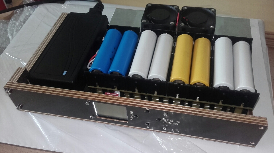

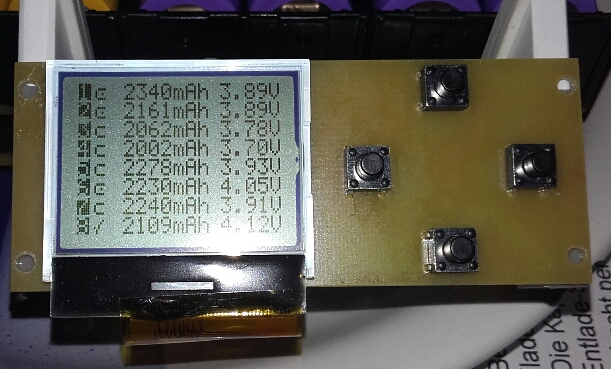

von Goggleplus F. (goggleplus_f)
Nimm doch eine Leistungsdiode (ca. 2,7V bis 3V) und einen 10 Ohm Shunt
Widerstand.
Messe die Spannung am Shunt um den Strom zu messen und die
Leistungsdiode schützt die Batterie vor dem frühzeitigen Tod.
Bei 10 Bit ADC bleiben von den ~100mV am Shunt aber nicht viel von der
Auflösung über. 10% genauigkeit (geschätzt ca.).
von StefanL (Gast)
Moin!
Angeregt von diesem Tester:
http://www.instructables.com/id/Arduino-True-Battery-Capacity-Tester-Li-IonNiMH/
habe ich mir ein kleines Schätzeisen zusammengelötet. Weggelassen habe
ich die Messung des Innenwiederstandes und die Erkennung der Akkuchemie.
Im Prinzip wird der Akku über einen Zementwiderstand endladen,
regelmäßig die Spannung am Widerstand gemessen und darüber der
Entladestrom berechnet.
Um die Brauchbarkeit eines Akkus abzuschätzen reicht es mir.
Grüße
  Stefan
