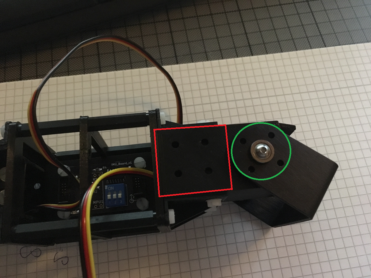

Ich habe mal ein Bild angehängt um es ein bisschen klarer zu machen. Rot
markiert der Bereich in dem ich Platz habe weitere Dinge anzubauen. in
Grün der sich drehende Teil der Schelle. Hier kann ich ein Zahnrad
montieren.
Würde ein normales Potentiometer eine dauernde Drehung aushalten? Vom
Verfahrweg muss die Übersetzung halt dementsprechend ausgelegt werden.
Absolut Encoder, magnetische Encoder etc. hab ich mir angeguckt aber
leider nichts passendes gefunden. Ich glaube ich werde am Wochende mal
einen Prototypen mit Zahnrad und normalen Potentiometer bauen und die
größere Ausdehnung erstmal tolerieren.

Was sind das für Löcher um das Gelenk drum rum? Ist das mit einem 3D
Drucker gdruckt? Kansnt du vllt mit einem Abstandssensor
(https://www.ebay.de/itm/Infrarot-Abstand-Sensor-Lichtschranke-Hindernisvermeidung-fuer-Arduino-/291801360196)
und definierten Löchern arbeiten? Als Nullpunkt könnte dann ein tieferes
oder größeres Loch dienen? Ist jetzt mal wieder keine asugereifte Idee,
sondern was mir spontan in den Sinn kommt (sorry dafür).

Uwes Vorschlag mit den Magnetsensoren wäre mechanisch nämlich sicherlich
die einfachste und gleichzeitig auch eine sehr genaue Methode: einen
kleinen Scheibenmagneten auf die Schraube kleben, Platine mit IC darüber
positionieren - fertig ist ein absolut und mit hoher Auflösung messender
Drehgeber.
