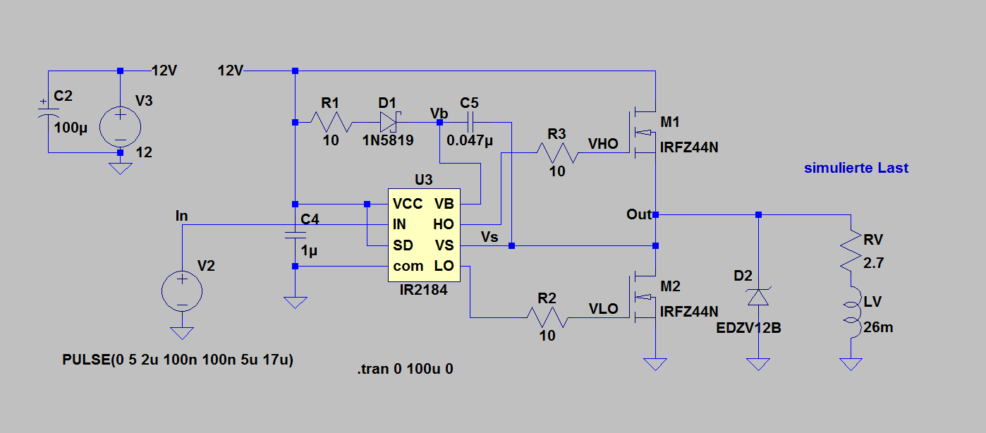

ich bastle zurzeit an einer Schaltung, die das 5V-PWM-Signal aus einer
Steuerung in ein 12V-PWM-Signal umwandeln/verstärken soll. Dafür habe
ich mir einen MOSFET-Treiber (IR2184) besorgt. Die Schaltung soll für
eine Stromregelung von Ventilen dienen, wobei bis zu 2,5A fließen.
In der Simulation mit LTSpice funktioniert meine Schaltung einwandfrei.
Allerdings weiß ich nicht, wie genau das simulierte Ventil der Realität
entspricht. Auch bei meinen Messungen mit dem Oszilloskop macht die
Schaltung bei Frequenzen bis zu 10kHz ausgangsseitig ein gutes
Rechtecksignal. Allerdings soll der Treiber für bis zu 60kHz ausgelegt
sein und bei diesen Frequenzen werden die Transistoren leider sehr heiß
und das Signal ist sehr verzerrt. Außerdem soll das Ganze auch für den
Dauerbetrieb geeignet sein.
Meine Vermutung ist, dass die Transistor nicht schnell genug
durchschalten und dadurch hohe Verlustleistungen erzeugen. Die gesamte
Schaltung ist auf einem Breadboard aufgebaut. Kann es sein, dass durch
parasitäre Induktivitäten und Kapazitäten ungewollte Effekte entstehen?
Könnte es sich auf einer gelöteten Platine anders verhalten?
Oder habt ihr aufgrund meines Schaltplans noch andere Ideen wie ich die
Schaltung verbessern könnte? Bin ich vielleicht komplett auf dem
falschen Weg? Alle Tipps sind willkommen!

D2 ist nicht nötig. Snubber über die Transistoren, wenn es zu arg
klingelt. Mit den Gate-Widerständen kannst du noch ein wenig spielen.
Parallel zu den Gates können so ein paar Nanofarad als Miller-Killer
nicht schaden. Was für eine Gate-Gesamtladung haben die Transistoren?
Was kann der Treiber?

Überprüfe erst mal Lothars Annahme. Brauchst Du so hohe f? Wenn ja:
Der Bootstrapkondensator C5 ist - in jedem_ Falle  viel zu klein (!),
besser 0,47 oder auch 1µF.
Und der Bootstrap-Widerstand R1 könnte bis 2,2Ohm verringert werden,
eine 1N5819 würde sogar das Weglassen locker aushalten.
Vielleicht wäre das schon der Knackpunkt, ansonsten:
Die Gatewiderstände verringern, da würde ich erst mal mit 6,8Ohm testen.
Am besten wäre der IR2184 auszunutzen, wenn Du zusätzlich Deine
bisherigen 10Ohm den 6,8Ohm parallel schalten würdest - aber mit einer
Diode zu den 10Ohm (und nur zu diesen) in Reihe, so daß diese nur das
Ausschalten ein wenig niederohmiger als das Einschalten zulassen.

ich denke das meiste ist schon gesagt worden, aber vielleicht noch kurz
eine Anmerkung (auch wenn Ferndiagnosen kompliziert sind):
- die 10 Ohm sollten locker reichen (vermutlich sogar mehr) zum Ein- und
Ausschalten, allerdings wie Hado sagt sollte schneller Aus-, als
eingeschaltet werden, daher idealerweise Serienschaltung aus Diode und
zweitem Widerstand parallel zu R3 und R2 (mit Katode in Richtung
Gatetreiber). Normalerweise sollten auch höhere Widerstände (22R,33R
etc) kein Problem sein.
- Der Bootstrapkondensator ist zwar am Limit, könnte aber gerade gehen.
Die effektiv wirksame Gatekapazität ist ca. 3,75 nF beim IRFZ44N (bei
12V) daher könnten theoretisch 47nF reichen, wobei das knapp ist, besser
100nF,220nF ... 1uF.
- Der Widerstand R1 sollte eigentlich auch nicht nötig sein, wenn dann
kann man den auch kleiner machen. Ich habe den Treiber mit
Bootstrapkondensator 100nF und f=200kHz mit einer 1N4148 ohne eine
Widerstand am laufen (mit dem IRFZ44N.
- Was einen wesentlichen Einfluss haben kann ist auch ggfs. das Layout,
insbesondere ein schlechter Anschluss der Masseleitungen/rückführungen
von den Sourceanschlüssen der Mosfets zum Treiber haben (zu große
Induktivität im Treiberkreis bzw. induzierte Spg. die im
Schaltaugenblick wirkt).
Gruß DC/DC

Im Datenblatt des Transistors IRFZ44N steht, dass die Gesamtladung 63nC
beträgt.
Der Treiber bringt laut Datenblatt 1,4A zum Aufladen der
Transistorgates, was in Verbindung mit den Transistoren für die
geforderten Schaltzeiten ausreichen sollte.

von der schreckliche Sven (Gast)
60KHz sind deren tägliches Brot. Dafür sind sie gebaut.
> Die gesamte
Warum gibt es sowas überhaupt?
Warum ist da "M2"??
Und warum ist D2 eine Z-Diode für 12 Volt? Könnte sein, daß die bei 12
Volt Betriebsspannung bereits leitend wird.
Ich würde für D2 eine Schottky-Diode für ein paar Ampere (z.B. SB550)
einbauen und auf M2 verzichten.

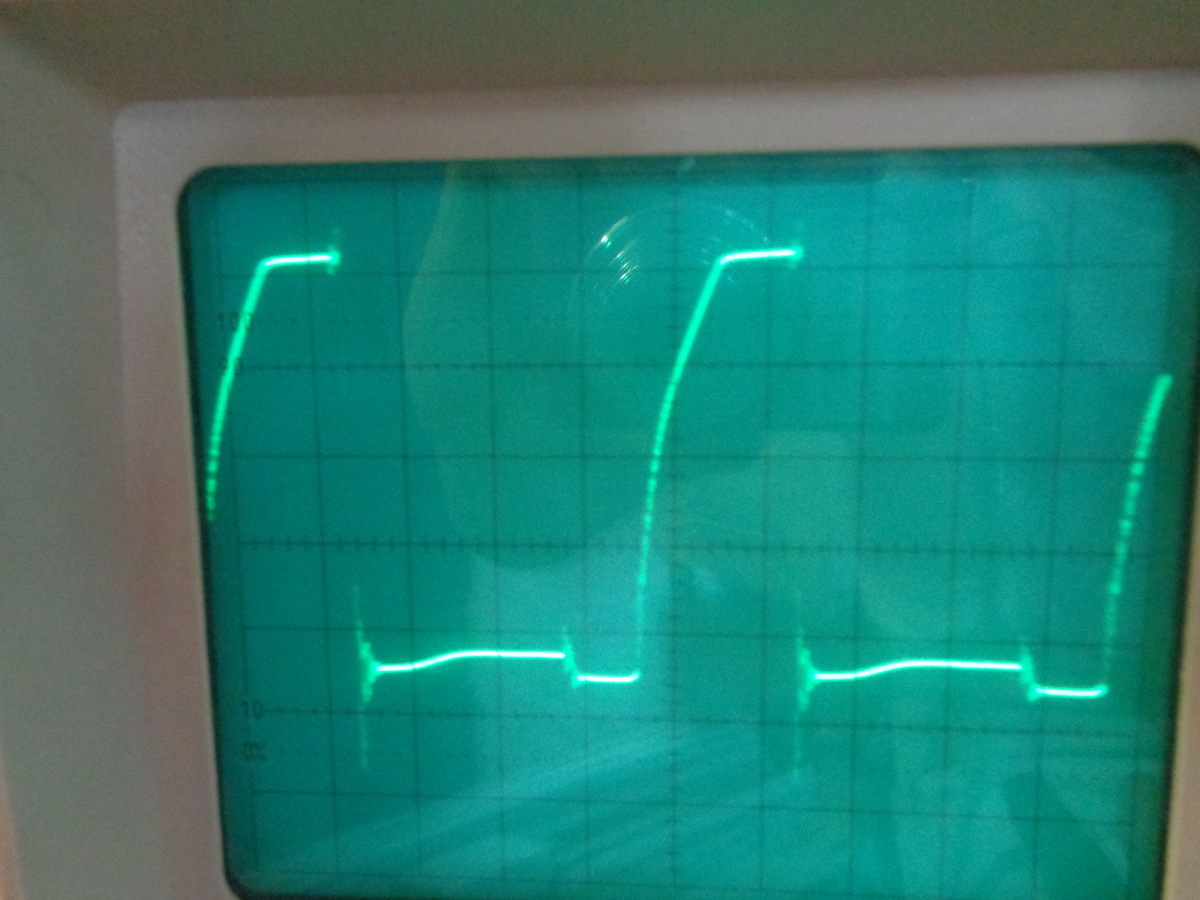

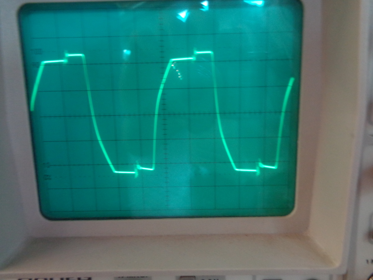

danke nochmal für die vielen hilfreichen Tipps. Ich hab die Schaltung
nach dem Bild im Anhang aufgebaut und gelötet und es hat sich deutlich
gebessert. Der High-Side-MOSFET wird zwar immer noch relativ heiß, es
hält sich aber in vertretbaren Grenzen und lässt sich durch Kühlung
wahrscheinlich in den Griff bekommen.
Das einzige was mich noch ein wenig stört, ist die verzehrte Form des
Signals bei 60kHz. Ich habe zwei Fotos der Oszilloskopmessungen gemacht.
Einmal ohne angeschlossener Last und einmal mit. Habt ihr eine Idee, wie
ich diese Überschwinger vermeiden kann und ein schöneres Rechtecksignal
bekomme? Oder muss ich mit dieser Signalform leben?
Meine Schaltung ist im Moment mit normalen Aderleitungen mit
Bananenstecker an den Funktionsgenerator angeschlossen, weil ich keine
anderen Mittel zur Verfügung habe. Könnte ich durch Koaxleitungen mit
BNC-Anschluss bessere Ergebnisse erwarten?
Max H. schrieb:
> bei 60kHz.
Das glaube ich nicht so richtig. Time/div ?
Rot eingekreist sieht man die Totzeit.

Ein paar Design-Inputs:
1. Die 4n7-Kondensatoren in der Gate-Ansteuerung sind Unsinn: Dadurch
verliert die Totzeitschaltung mit den Dioden ihre Funktion. Also weg mit
den Kondensatoren; die Widerstände in Serie zu den Dioden können auch
weg, wenn nix zu schwingen anfängt.
2. Die Schottky-Diode im Bootstrap-Kreis ist ein Overkill: Wenn sie heiß
wird, hat sie einen Rückwärtsstrom, der schon in den Bereich einiger
100uA geht. Versuch mal ein kleineres Modell, so was wie BAT54 oder
BAT85.
3. Ist die Gatesteuerung mit einer schönen Ground-Plane versehen oder
zumindest so verdrahtet, daß nur geringe Parasitärinduktivitäten in der
Gatesteuerung wirken?
4. Treiber-Versorgung von der Leistungsseite entkoppeln: Wenn ich
richtig liege, ist der Gesamt-Stromverbrauch des Treibers <100mA; da
kannst Du locker einen 4R7 bis 10R-Widerstand gepaart mit 10uF MLCC+10uF
Tantal als Filter und Spg-Puffer einsetzen.
von Max H. (maxfunke)
Time/div ist auf dem Bild ca. 3us, also müsste es schon auf ca. 60kHz
kommen.

Da hast du Recht. Der Stromverlauf ist nicht rechteckförmig und soll es
auch nicht sein. Allerdings nehme ich die Rechteckform der Spannung als
Qualitätsmerkmal meiner Schaltung, weil diese ja im Idealfall genau
rechteckförmig sein soll.

Es geht um die Ansteuerung von Hydraulikventilen für Dämpfer.
Wolfgang schrieb:
> Was sollen die 60kHz. Du brauchst eine gewisse mechanische Vibration,
> damit der Kolben in Gleitreibung bleibt und dazu darf die Frequenz nicht
> so hoch sein, weil da die mechanische Trägheit im Weg ist.
Die 60kHz sind mir so vorgegeben. Warum es eine so hohe Frequenz sein
muss ist mir auch schleierhaft, aber ich muss es so hinnehmen.
Um das Problem der Haftreibung zu umgehen, ist dem Tastgrad des
PWM-Signals ein Dithersignal überlagert. Das ist allerdings für die
Funktion der Schaltung egal.

Im Moment ist die Schaltung auf eine Streifenrasterplatine gelötet. Ich
denke, das ist auch noch nicht optimal. Aber wenn das Schaltungsdesign
steht, werde ich eine Platine anfertigen lassen.

Kannst du nochmal genauer erklären, was du damit meinst? Soll ich einen
RC-Tiefpass vor den Versorgungspin des Treibers bauen?
