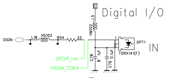

Es geht um den Audiomultitrackrekorder Korg D3200. Das Ding hat einen
optischen SPDIF Eingang. Jetzt möchte ich das Gerät aufmotzen, indem ich
zusätzliche Eingänge für AES/EBU (und wenn ich schon dabei bin auch
elektrisches SPIDF) einbaue.
Die Idee dazu ist strunzensimpel:
1.) Signalweg vom optischen Eingang auftrennen (siehe D3200_OPT_IN.PNG)
2.) Eigene "Pimp"-Schaltung einschleifen, die
    - AES/EBU (oder SPDIF) Signale zu Logiksignalen aufbearbeitet
    - alle digitalen Signalquellen per Odergatter zusammenfasst
3.) zusammengefasstes Eingangssignal an den Dekoder einspeist
Klar, ist nicht foolproof. Wer mehr als eine Signalquelle gleichzeitig
anschließt ist halt selbst Schuld.

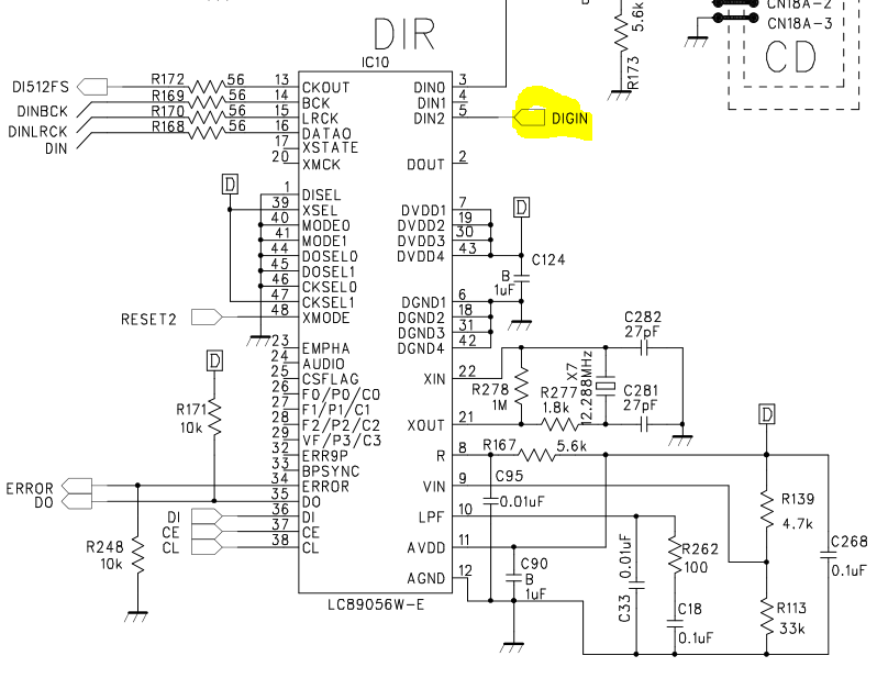

Tja - funzt irgendwie nicht so ganz. Der Korg erkennt mit seinem
LC89056E-E Chip das Signal aus meinem Pimp nicht.
Der Witz dabei ist: Wenn ich testweise an den Ausgang "SPDIF_rec" meines
Pimps an einen TOTX178 optischen Transmitter hänge und den mit dem
optischen Eingang des Korg verbinde - dann geht's. Scheinbar schafft es
der TOTX178 das Signal so aufzufrischen, dass der LC89056E es versteht.

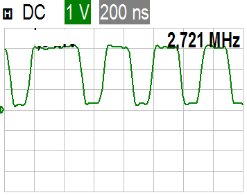

Schaue ich mir mit einem Oszi die Signale an, ist der Unterschied
zwischen dem Ausgang des Pimps (received_electric.png)und dem TOTX178
(received_optical.png) nicht sooo groß. Am auffälligsten finde ich da
die Low-Pegel Dauern. Das halte ich für den heißesten Kandidaten.
Hast Du eine Idee, wie ich die Signalaufbereitung verbessern kann?

von requirements engineer (Gast)
Opto E. schrieb:
> Am auffälligsten finde ich da die Low-Pegel Dauern.
Nicht signifikante Länge von Daten.
Von AES/EBU kommst du einfachst mit einem Übertrager + Impedanzanpassung
nach S/PDIF. Geht denn der Empfänger als S/PDIF?
Übrigens...
Opto E. schrieb:
> wie man mittels Invertergattern ein SPDIF Signal für Logikpegel
> aufbereiten kann
... original ist es ein 74HC U 04
unbuffered ist wichtig zur Funktion!
