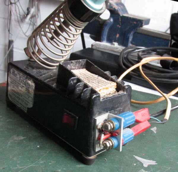

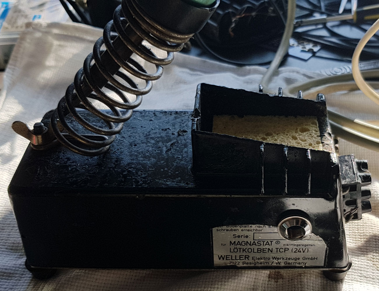

ich hab' eine Weller Magnastat Lötstation bekommen.
Leider sieht sie schon sehr mitgenommen und verbeult aus, als
Ersatzgerät in der Garage wird sie aber hoffentlich trotzdem ihren
Dienst tun.

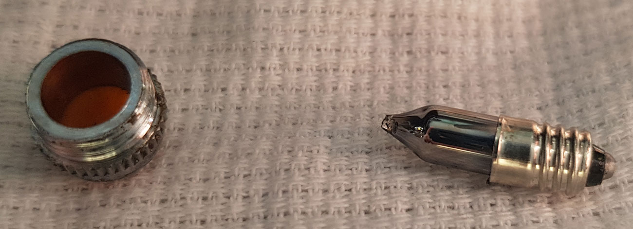

Leider kann ich die genaue Typenbezeichnung nicht mehr herausfinden.
Es hat vermutlich auch jemand ein Birnchen nachträglich eingebaut.
Leider steht auf dem Birnchen keine Bezeichnung drauf und sie ist leider
auch hinüber. Der Sockel ist 9mm lang, das Birnchen komplett 18mm,
Durchmesser des Sockels ist 5.2mm
Nun meine Fragen:
1. Hat jemand eine Ahnung welcher Typ Birnchen das sein könnte?
2. Hat jemand eine solche Lötstation in unverbasteltem Zustand und
könnte mir Fotos zukommen lassen?
Vielen Dank schonmal,
Thorax
PS: Ich habe hier noch einen Weller SPI 15 LV Lötkolben
(siehe hier: Beitrag "[V] Weller Ersatzlötkolben, Proxxon Vorsatzgetriebe, GPS Recorder" ) kann ich
den an der TCP betreiben? Schon oder, ist ja nur ein 24V Trafo...

Aufmachen, nachsehen, was wie verdrahtet ist.
Die Magnastat wird mit 24 V Wechselspannung betrieben, in der
"Lötstation" ist von einem Trafo, einer Sicherung und einem Netzschalter
abgesehen nichts verbaut. Die komplette Temperaturregelung erfolgt
autark im Handstück des Lötkolbens. Die Verbindungsleitung zwischen
Handstück und "Lötstation" ist zwei- oder dreiadrig, eine etwaige dritte
Ader dient nur der Erdung der Lötspitze für ESD-relevante Betriebsfälle.
Die Temperaturregelung selbst besteht aus einem Magnetschalter, der im
abgekühlten Zustand angezogen ist. Am Ende der Lötspitze ist ein
spezielles Material angebracht, das bei Erreichen einer bestimmten
Temperatur aufhört, ferromagnetisch zu sein, so daß in diesem Fall der
Magnetschalter abfällt und die Heizung dadurch abgeschaltet wird.
Eine andere Temperatur wird durch Auswahl einer anderen Lötspitze
verwendet. Die Temperatur ist in 100 °F (Fahrenheit)-Schritten mit einer
in das Lötspitzenende geprägten Zahl gekennzeichnet. Eine 7er-Spitze
sorgt also für eine Betriebstemperatur von 700 °F (371 °C), eine
8er-Spitze entsprechend für 800 °F (427 °C) und eine 9er-Spitze für 900
°F (482 °C).
Im einfachsten Falle ist Dein Lämpchen nur eine Betriebsanzeige, die
dauerhaft leuchtet, wenn die "Lötstation" eingeschaltet ist. Es ist mit
einer Strommessung natürlich auch möglich, herauszufinden, wann das
Handstück heizt, aber dafür braucht es mehr als nur ein Lämpchen,
sondern auch noch Elektronik.
Also, nochmal: Aufmachen, nachsehen!

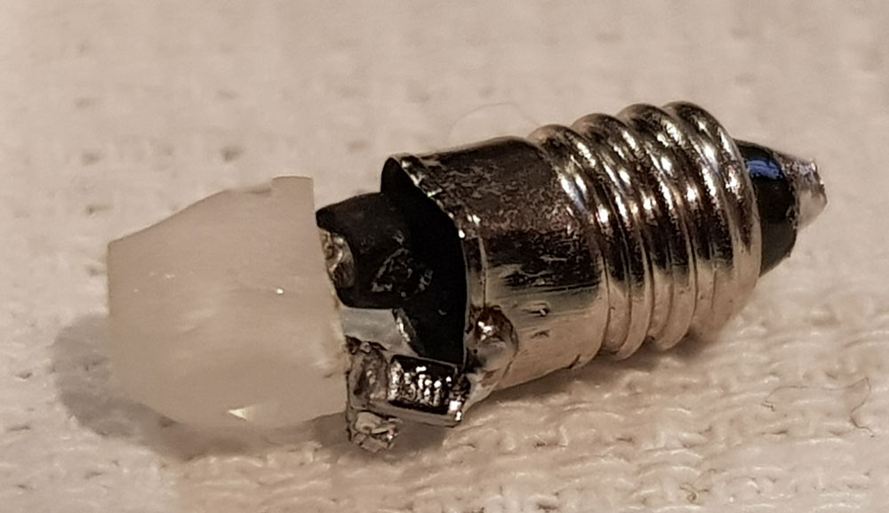

So schön silbrig wie der Glaskolben von innen ausschaut, könnte das eine
Glimmlampe (230V) gewesen sein. Aber wie der Vorredner schon schrieb,
aufmachane und nachschauen.Dann weißt Du ob ein 24V Lämpchen oder eine
230V Glimmlampe benötigst.
PS: was hat die vorne angebrachte (scheinbar mit von innen angebrachten)
Drähten für eine Funktion ?... Das sieht ja arg verbastelt aus... und
ist ggf. auch noch gefährlich wenn da 230V nach aussen geführt wurden.
OP #5439216
Hallo Rufus, vielen Dank für die Infos. Ich hatte schonmal eine
Magnastat, die war aber noch besser in Schuß und etwas anders aufgebaut.
Siehe hier: Beitrag "[V] Weller Magnastat TCP mit 8 Spitzen"

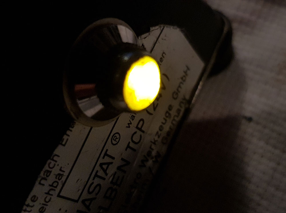

Hab aufgemacht, es war nur ein Vorwiderstand vor dem Birnchen. Habe nun
mal was für den "Quick and Dirty"-Thread produziert. Sieht nicht gut
aus, funzt aber. Flackert halt mit 50 Hz, aber das fällt kaum auf :) Die
Funktion der Betriebsanzeige ist wieder gegeben :)

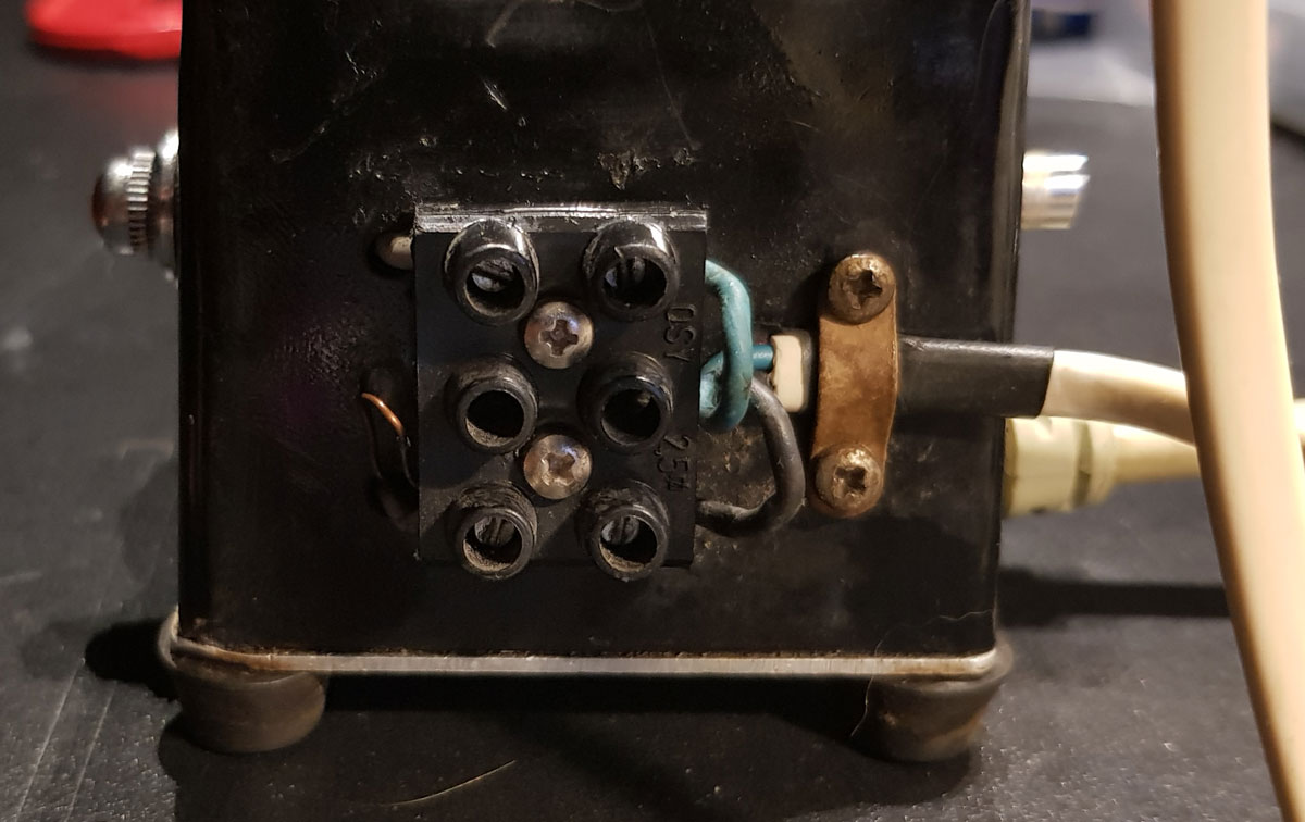

OP #5439227
Ok, ein weiterer Test. Leider glüht der Kolben rot. Scheinbar ist das
Magnetschaltelement defekt. Jetzt muss ich warten bis alles abgekühlt
ist...
Die Schraubklemme ist dort um den Kolben anzuschließen. Es liegen nur
24V an, der kleine abenteuerliche Draht ist für die (ehemals)
Glimmlampe.
Wie das alles im Original ausgesehen hat, kann ich nur vermuten. es gibt
jedenfalls keinen zweiten Ausgang für das kabel des Lötkolbens. Außer
dort wo jetzt der Schalter sitzt war vorher der Lötkolben und es gab
keinen Schalter?

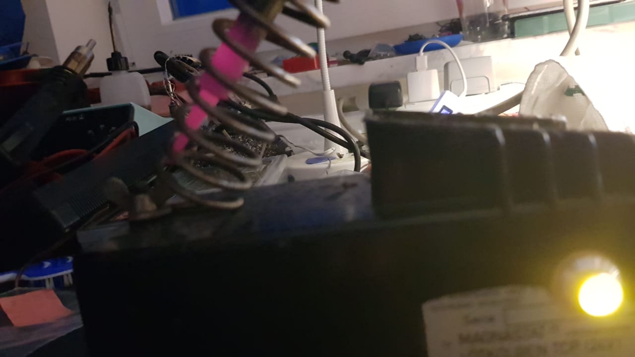

OP #5439259
Habe Erfolg zu vermelden. Scheinbar hat jemand auch am Kolben schon
rumgebastelt oder der Schalter hat vorher schonmal geklemmt.
Jedenfalls war der Kunststoff im Griff schonmal so heiß geworden, daß er
"aufgeschäumt" ist. Dadurch war auch der Magnetschalter im Heizelement.
verkantet. Außerdem hatte er an der Verbindungsstelle im Rohr schon
kleine "Bördel" gebildet, wahrscheinlich weil zu grob zugeschraubt
wurde, als er verkantet war. Die Bördel habe ich abgeschliffen, den
Kunststoff im Griff zurückgeschnitten und den Schalter mit leichtem
klopfen wieder gangbar gemacht. Jetzt klickt er seit einer halben Stunde
schön beschaulich vor sich hin und glüht nicht mehr rot.

Einen schwarzen Trafo habe ich auch noch, dürfte 60er-Jahre sein. ESD
war damals noch weitgehend unbekannt, das Ding hat 24V auf der
Lüsterklemme unter dem Aufsteckdeckelchen, erdfrei. Soweit ich erinnere,
ist der Schutzleiter nur mit der Metall-Bodenplatte verbunden.
