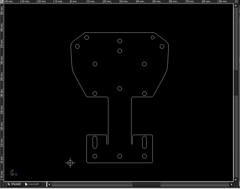

Selber zeichne ich das alles in einem Mcad System vor (mit Kreisen zur
Positionierung da der Zentrumspunkt eindeutig ist) und importiere das
dxf auf einen Hilfslayer.

Gast #5439647
georg schrieb:
> Das ist, wenn man die Bauteile drüber schiebt, zwar nicht genau, aber
> meistens genau genug.
Wenn alles im Raster (z.B. 0,5mm) definiert wird ist das 100% exact.
Sonst kopiere mir die Koordinaten des Positionierungskreises direkt in
die des Bauelementes (lock nicht vergessen ;-) ).
Umrisse z.B. kann man auch direkt auf den Dimension Layer kopieren

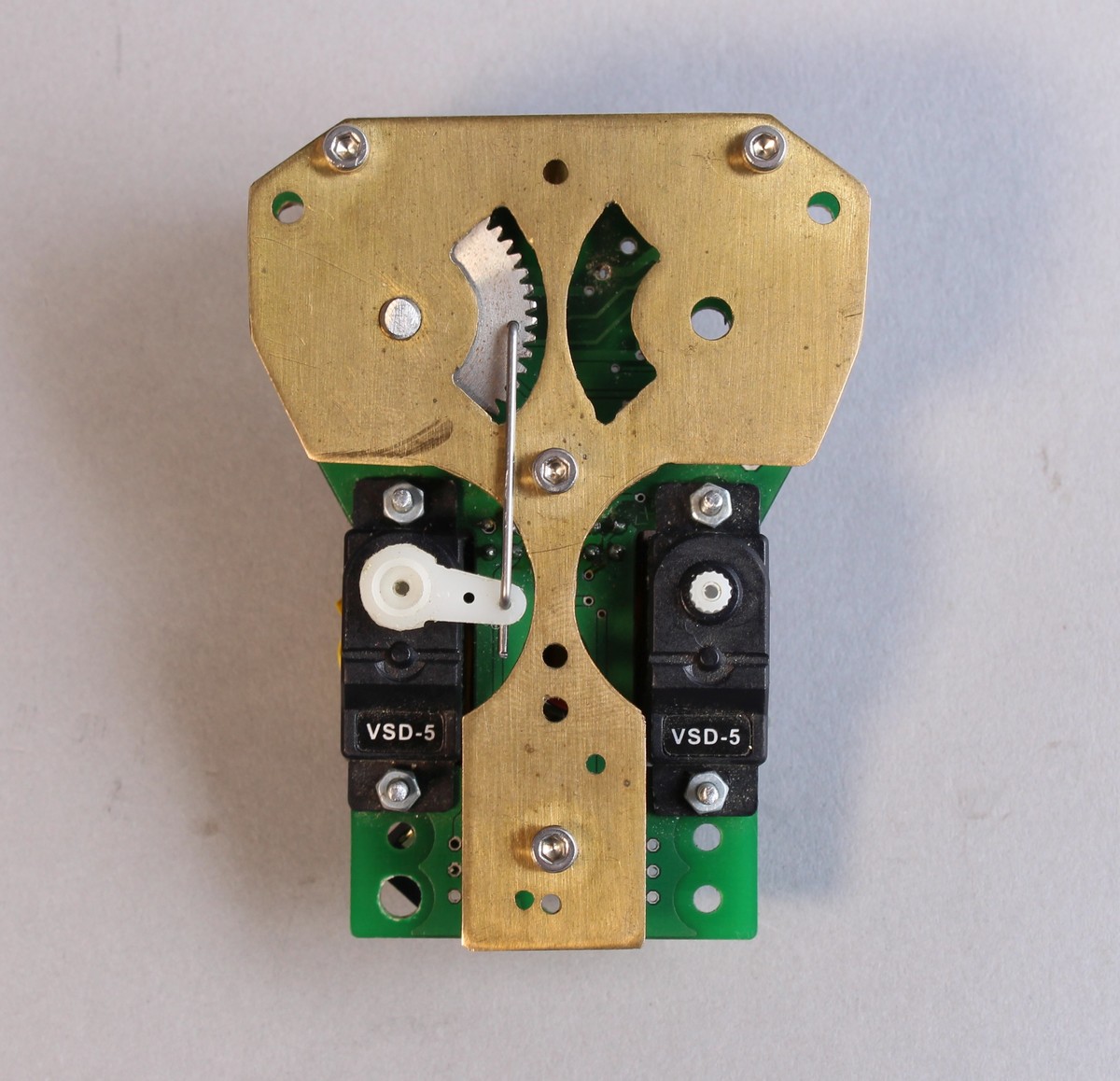

Anbei mal ein Beispiel aus einem Spielprojekt mit Zahnrädern und Servos
Die Leiterplatte dient als Halter für eine Seite der Zahnradachse.
Passte super, obwohl damals alles noch in 2D gemacht wurde.
