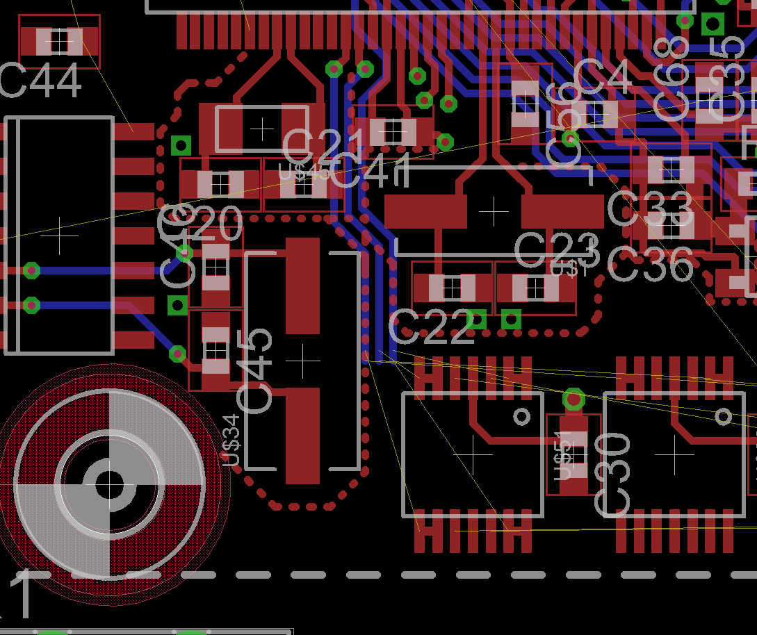

ich bin gerade dabei eine 4-Lagige Leiterplatte zu Routen und benötige
einen Rat.
Aufbau:
Lage 1 (Top)    : Signal
Lage 2          : +3,3V
Lage 3          : GND
Lage 4 (Bottomn): Signal

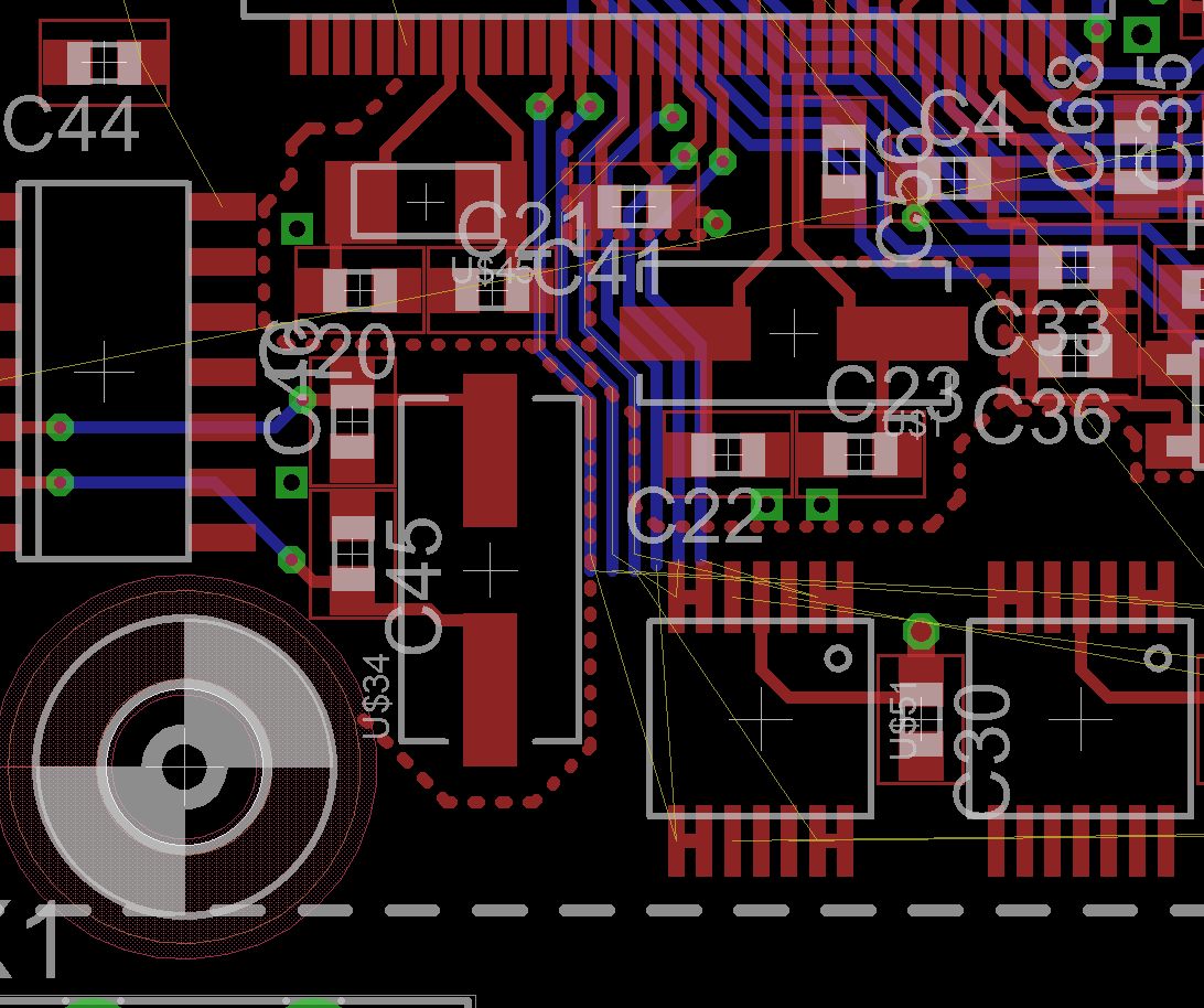

Leider geht mir der Platz aus sodass ich nur noch eine Lücke habe durch
die ich 6 Signale für den ADC legen kann. Diese Lücke befindet sich
genau zwischen 2 Quarzen (20MHz und 25 MHz). Die 6 ADC Signale
überwachen Versorgungsspannungen (48V), und schauen ob sie im gültigen
Bereich liegen.  Für das Routing gibt es nun 2 Optionen.

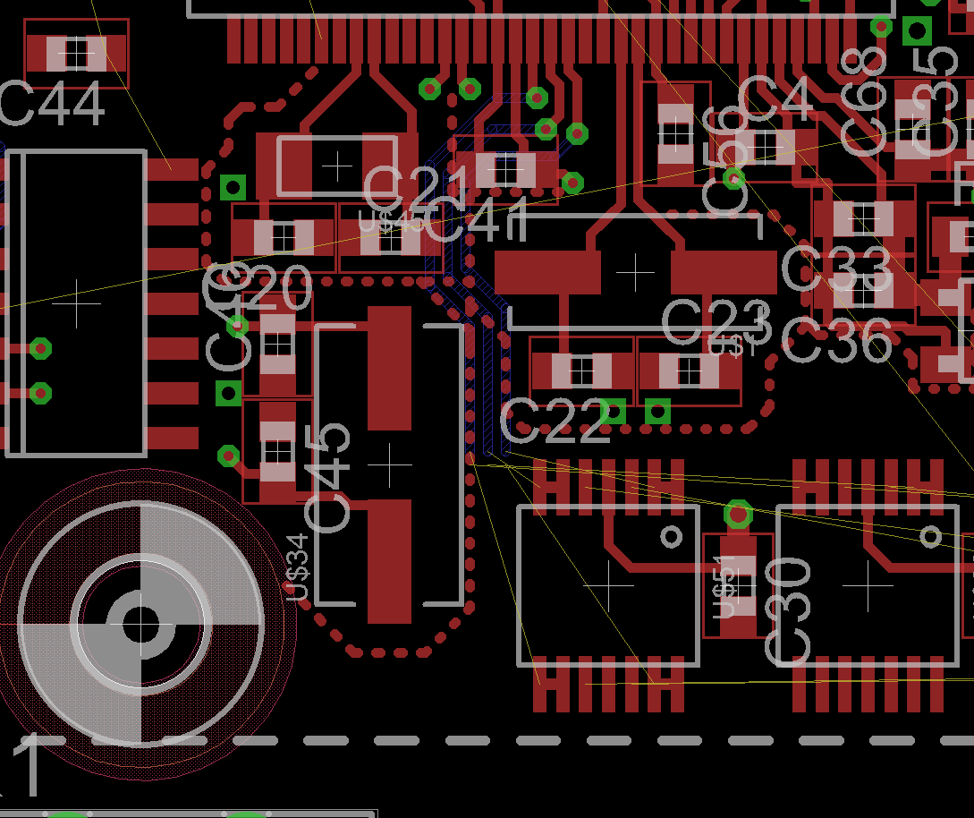

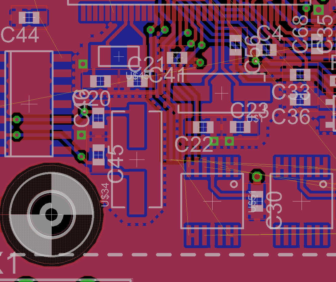

Option 1:
Ich route 3 Signale auf Layer 4 und 3 Signale (illegalerweise) auf Layer
2 (+3,3V)
Option 2:
Ich route alle Signale auf Layer 4 und nehme in kauf, dass ein paar
Signale direkt unterhalb des Quarzes liegen.
Ich bin allerdings der Ansicht, dass das nicht so problematisch wäre, da
Layer 3 mit GND dazwischen ist. Sehe ich das so richtig ?
Mein Favorit wäre Option 2, was denkt ihr ?

Quarze sind gar nicht so kritisch, wenn sie mit optimaler
Oszillatorschaltung/Amplitude/Layout arbeiten.
Es ist auch überhaupt kein Problem, in Masse/Vcc-Lagen ein paar Signale
zu routen.
Durchgehende Masse/Vcc-Layer sind zwar einfach in der Anwendung, ist
aber durchaus oft nicht optimal. Es lohnt sich, sich Gedanken zu machen
wo welche Ströme fliessen sollen bzw wo lieber nicht, Grundkonzept
sternförmig.

(Firma: MED-EL GmbH) #5439615
Unabhängig von der eigentlichen Frage: Ich würde an der Top-Seite direkt
unter dem Quarz das GND-Polygon freistellen. Grund: Kurzfristige
Stromspitzen in dem Bereich können kapazitiv über die Quarz-Pads
einkoppeln. Ist zwar eine etwas exotische Situation, aber gleich für
zukünftige Projekte als Tipp. Wenn man es ganz schön macht, legt man
einen Guard-Ring auf GND-Potential rund um den Quarz und kontaktiert
darauf gleich die zugehörigen Kondensatoren; der GND-Ring ist dann
natürlich nicht mit der top-seitigen GND-Plane direkt verbunden, sondern
nur an einem Sternpunkt nahe der Verbindung zum µC. Zugegebenermaßen
braucht man eine solche extreme Variante wirklich nur, wenn hohe und
steilflankige Ströme auf der GND-Plane fließen können, die eben in den
Quarz einkoppeln können.
Option 2 ist schon ok; da du ohnehin die GND-Plane auf Lage 3 dazwischen
hast, gibt's da auch keine negativen Einflüsse. Wenn ich das außerdem
richtig sehe, gehen die Signale auf einen CIF-Stecker - da muß bei der
ADC-Seite sowieso noch ein kleines RC-Filter hin.

Diese Brücken zwischen Pins die dann aussehen wie ein H sind bei
Bestückern eher nicht so beliebt weil sie den AOI Test erschweren. Wen
möglich wie ein U ausführen.
Wegen den Quarzen: auf Bottom durch und gut.

Ausserdem sind die Quarzfrequenzen viel zu hoch, da bekommt der ADC
nichts davon mit, ev. vor dem ADC einen kleinen C vorsehen.
> 2 (+3,3V)
Das ist kein Problem, wenn die Lage nicht als Referenz für Leitungen
bestimmter Impedanz dient (Microstrip auf Layer 1).

Gast #5441694
Ich würde den linken Quarz anders platzieren. Die Kerkos da ganz außen
und Vias in den Taktleitungen sind IMHO schlimmer als alles was du mit
den analogen Signalen jemals anstellen könntest.
Siehe Quarz Layout bei Lothar Miller.
