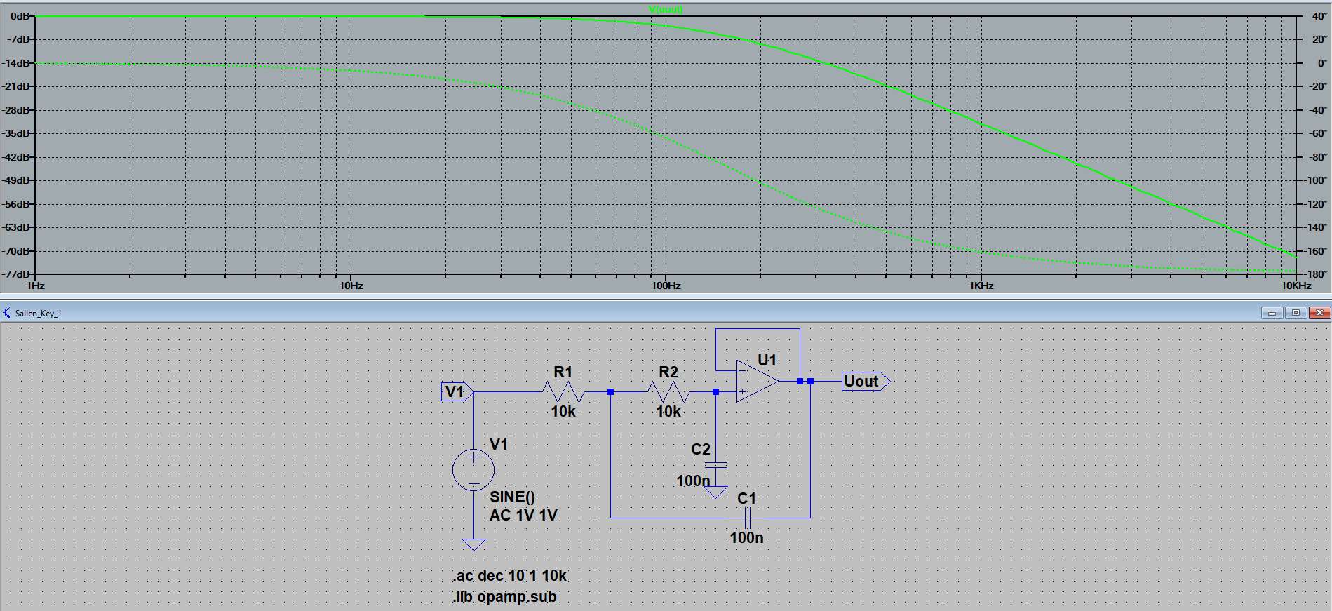

Hallo liebe Elektronikfreunde,
ich stehe gerade vor folgendem Problem:
Ich möchte eine möglichst optimale/theoretische Simulation eines
Sallen-Key-Filter durchführen.
Die Berechnungen dazu habe ich schon angefertigt. Ein kleine Auszug ist
die Berechnung der Grenzfrequenz: Das müsste doch ganz einfach f=
1/(2piRC) sein. Das sind dann als  Grenzfrequenz 159hz. Also sollte
genau bei dieser Frequenz der Amplitudengang um 3 dB abgefallen sein.
In meiner Simulation ist das aber nicht so. Außerdem fällt die Amplitude
nicht um 40dB/dec und auch der Phasengang mit dem Messen bei -45° passt
nicht.
Ist eventuell der OP schuld? Habe bemerkt, dass vor und nach dem OP das
gleiche Signal anliegt.
Vielen Dank schonmal!!!
Gast #5439621
Hans P. schrieb:
> Außerdem fällt die Amplitude nicht um 40dB/dec
Doch. Sieh dir den Bereich von 1kHz bis 10kHz an. Einfach mal eine
sinnvolle Achsenskalierung einstellen.
> und auch der Phasengang mit dem Messen bei -45° passt nicht.
Natürlich nicht, du hast ein Filter 2.Ordnung, da geht die Phase von
0...-180° und ist bei der Grenzfrequenz -90°.
> Habe bemerkt, dass vor und nach dem OP das gleiche Signal anliegt.
Was für eine Überraschung bei einem Spannngsfolger.
#5439625
Zwischen 1kHz und 10kHz fällt die Ausgangsspannung im Plot um 40dB. Das
sind 40dB/dekade. Passt doch.
Natürlich ergeben sich bei den klassischen Filtertypen (Bessel,
Butterworth, ...) für die Rs und/oder die Cs ziemlich krumme Werte.

OP #5439631
Ja, da habt Ihr recht, das war ein Fehler von mir. Danke

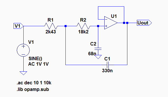

OP #5444833
Danke für alle Antworten, es hat gerade echt Klick gemacht bei mir,
vielen Dank!!!
Nur eine eventuell dumme Frage, bei einem TP 2.Ordnung ist die
Grenzfrequenz bei 90° (statt 45° wie bei 1.Ordnung) und bei 6dB (statt
bei 3dB)?
Also zumindest, wenn R1=R2 und C1=C2 ist, komme ich drauf, dass ich bei
-90° und 6dB die Grenzfrequenz finde.
Sobald ich nicht mehr die Bedingung R1=R2 und C1=C2 habe komme ich mit
der Formel 1/(2pi*sqrt( R1*R2*C1*C2)) auf die Grenzfrequenz. Beim
Überprüfen stimmt das mit den -90° überein, aber die Magnitude passt
nicht, liegt höher bei 10-16dB. Weiß jemand, an welcher Stelle mein
Fehler ist?
Gast #5444933
Hans P. schrieb:
> Weiß jemand, an welcher Stelle mein Fehler ist?
Ich denke schon: Du gehst davon aus, dass bei der
Grenzfequenz IMMER GLEICHZEITIG...
... Real- und Imaginärteil gleichen Betrag haben,
... die Amplitude um 3dB abgefallen ist,
... die Phasenverschiebung 45° beträgt.
DAS STIMMT ABER NICHT!
Diese einfachen Verhältnisse liegen NUR bei Systemen
1. Ordnung vor, d.h. bei Systemen mit einem Speicher
(einem Blindwiderstand).
Bei Systemen höherer Ordnung treten die drei Bedingungen
in der Regel NICHT bei derselben Frequenz auf. Anders
ausgedrückt: Man kann den Begriff "Grenzfrequenz" nicht
so einfach vom System 1. Ordnung auf Systeme höherer
Ordnung übertragen.
Üblicherweise hält man einfach am 3dB-Amplitudenabfall
fest und bezeichnet die Frequenz, bei der das auftritt,
auch bei Systemen höherer Ordnung als Grenzfrequenz. Die
Phasenverschiebung wird dann irgend einen anderen Wert
haben.
Das Festhalten am 3dB-Abfall ist aber nur Konvention;
man kann das auch anders machen -- und tut das in manchen
Gebieten auch (z.B. in der Filtertheorie :).
Vorsichtige Leute schreiben generell "3dB-Grenzfrequenz";
das ist immer eindeutig.
