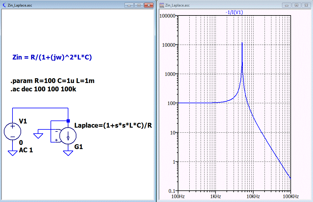

Ich habe ein  Schaltung die ich nicht nur simulieren will, sondern ich
will sie auch "von Hand" berechnen. Ich habe jetzt den
Eingangswiderstand und die Verstärkung in Abhängigkeit von der Frequenz
ausgerechnet. Nun möchte ich mein Resultat (aka Formeln) mit der
Spice-Simulation (LTspice) vergleichen. Die Eingangsimpedanz ist z.B.
Zin=R/(1-oemaga^2 LC).
Und jetzt kommt die eigentliche Frage:
Wie beschreibe ich eine frequenzabhängige Impedanz/Spannungsquelle in
Spice.
Das muss nur für die Kleinsignalanalyse (AC-sweep) klappen.
Nach 20min Suche im WWW habe ich nichts passendes gefunden. Vielleicht
hat einer von euch die Lösung in der Tasche....
#5439889
Die angehängte Schaltung macht das.
Zin = R/(1+(jw)^2*L*C)
Da die Eingangsspannung 1V ist plotte ich -1/I(V1). Das Minusvorzeichen
ist wegen der Definition der Richtung des Stromes in V1. In SPICE ist
die angenommene Stromrichtung in die Richtung der V-Quelle definiert.
Stichwort: LTspice, Laplace, Impedanz
