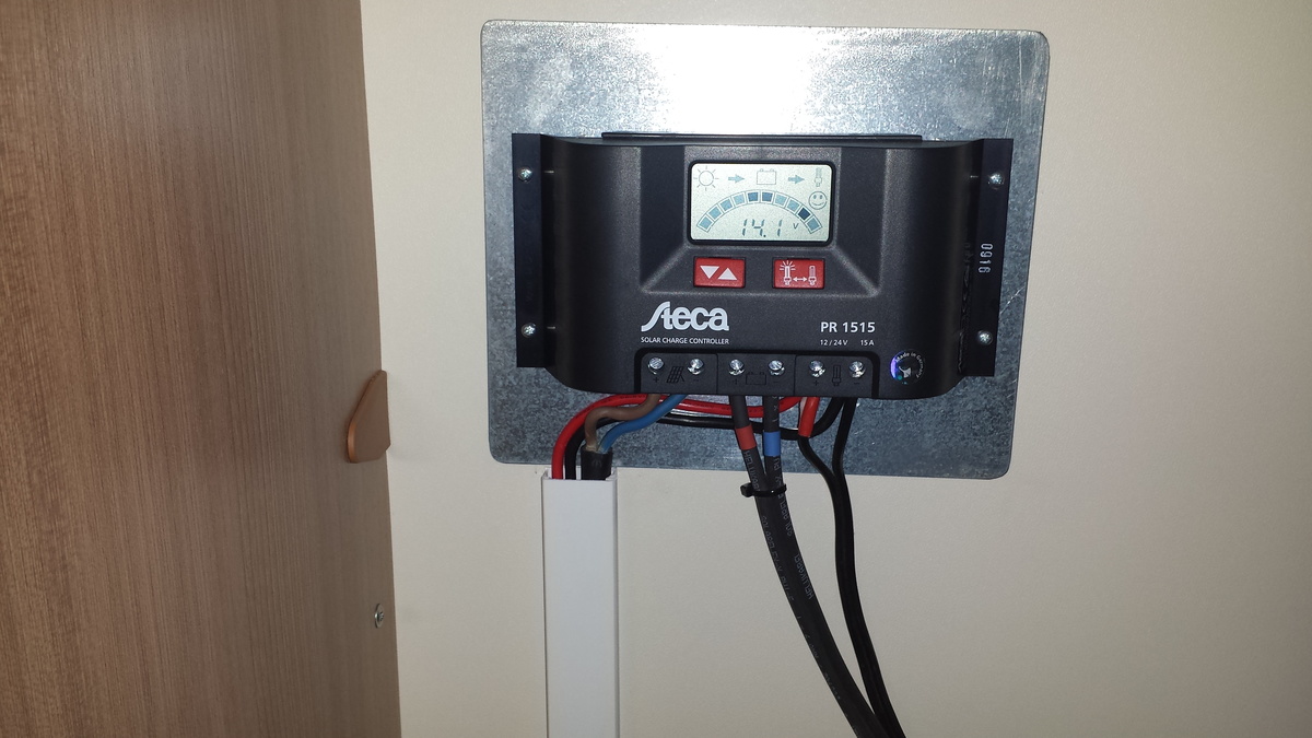

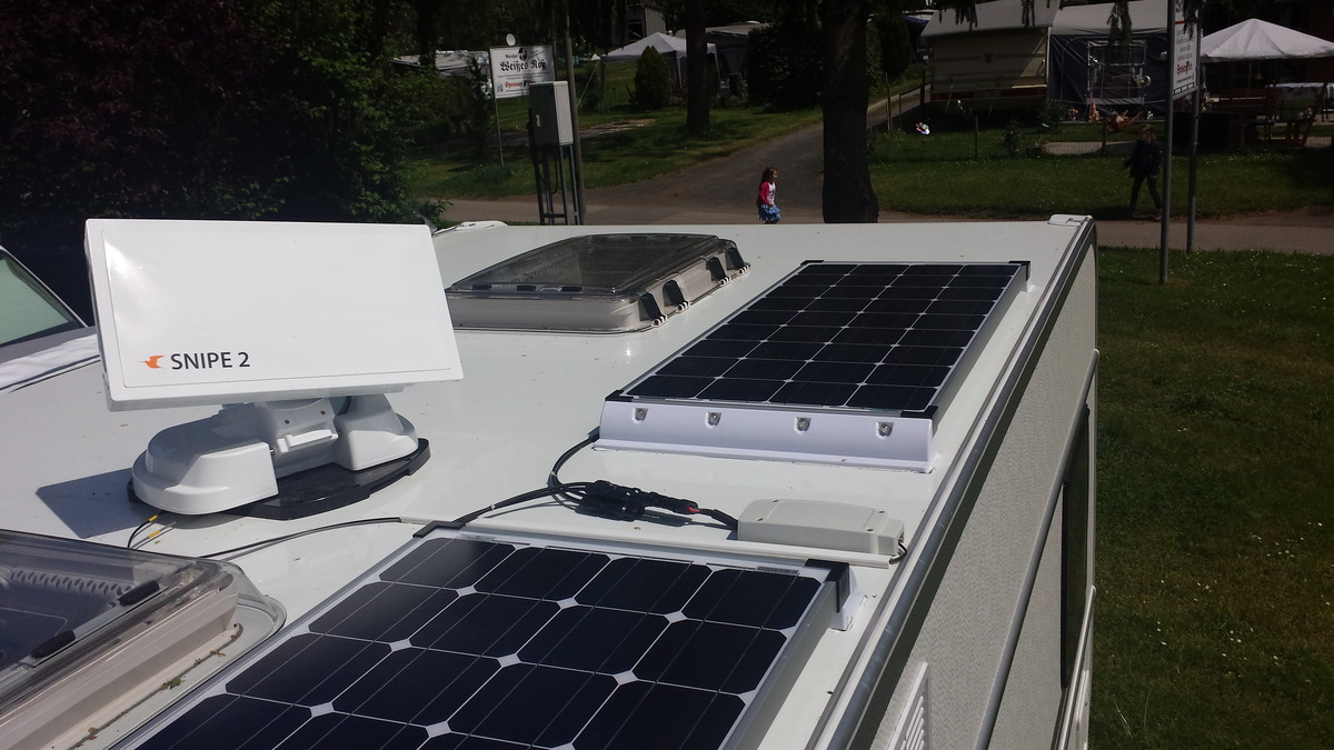

Hallo, ich habe eine Frage, jetzt um 12:19 bringen meine 2 100W
Solarmodule 2,6A bei Sonnenschein, nach Anzeige auf dem Solarregler bei
13,3V. Die Module sind 2 Jahre alt. Ist dies OK oder eher zu wenig? ich
denke die sollten mehr bringen und auch die spannung sollte höher sein?
hat hier jemand Vergleichswerte. Stehe zur Zeit mit dem Wohnwagen am
Lipno Stausee in Südböhmen bei leicht bewölktem Himmel.

genau so ist es 2 100 Watt Module auf dem Dach flach aufgebaut.

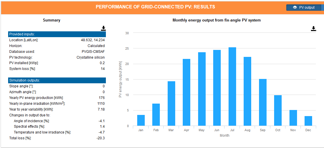

Hier noch ein paar statistische Daten aus dem PVGIS des JRC:
Die in den Daten genannte Tagesleistung (entsprechend 24.3kWh/Monat)
wird man an deinem Standort bei horizontaler Montage allenfalls in einem
sehr guten Sommer erreichen. Im Dezember muss man bei der Ausrichtung
statistisch bereits mit 120 Wh/Tag zufrieden sein ;-)
http://re.jrc.ec.europa.eu/pvg_tools/en/tools.html#PVP

https://www.offgridtec.com/200-watt-solaranlage-basic-xl-200w-12v.html
Modulspannung (Vmp)   17,8V
Kurzschlussstrom (Isc)   6,07A
(d.h. 100W bei senkrechten 1000W/m², 24°C, MPP => Laborangaben)
=> In dem Falle wäre ein Wert 4,6A, flach auf dem Dach mit Abzug des
Einstrahlwinkels, so zu bewerten, dass beide Zellen Strom geliefert
haben, d.h. in Ordnung sind.
https://www.offgridtec.com/en/steca-pr-1515-12v-24v-laderegler.html
Charge Controller Type   PWM
System Voltage   12V DC, 24V DC
Charging Current (A)   15A
=> PWM (höchstens Summe des Stromes der Module, kein DCDC-Wandler)
Der Wandler hätte noch etwas Reserven (ggf. für noch eine Solarzelle).

Summe Nennleistung 200W
Bei Flachlage, maximal 120W, Mittags höchster Sonnenstand;
Kein MPP, maximal 90-100W
Tagesertrag voller durchgehender Sonnentag morgens bis abends: ca. 600Wh
realistisch;
Die 1800W wäre bei senkrechter Ausrichtung zu Sonne und einer
Nachführung über den Tag zu erreichen. Etwas verbessern läßt sich die
Ausbeute mit einer weißen reflektierenden Fläche (keine Spiegel
verwenden!).
Akkuspeichersumme: 2kWh (3,2kWh)
Zur Volladung werden ca. 5 volle Sonnentage benötigt.
