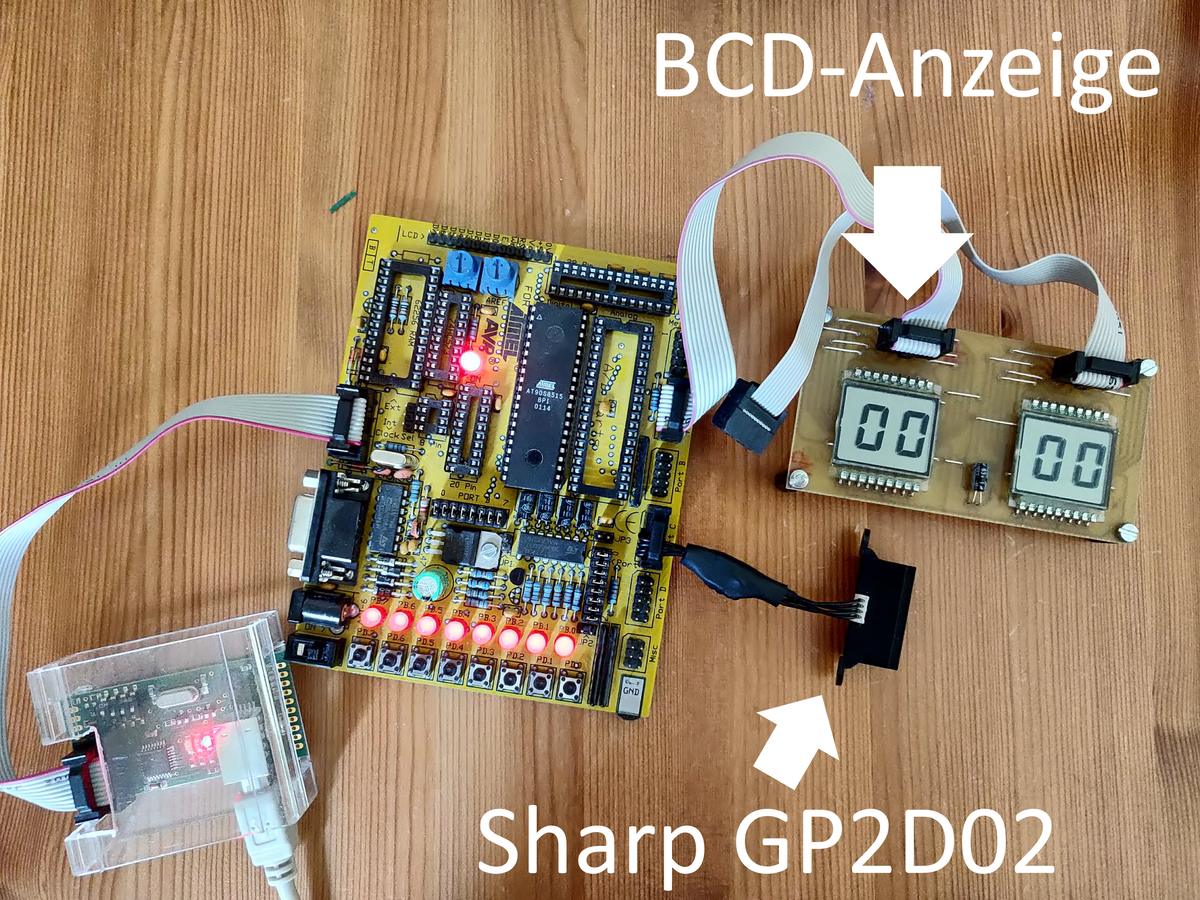

von Julian P. (jupa1337)
ich habe hier einen STK200(+) mit einem AT90S8515. Daran habe ich einen
Sharp GP2D02 Sensor und eine BCD-Anzeige. Ich möchte nun mit dem GP2D02
eine Entfernung messen, die dann direkt an das Display ausgegeben wird.
Wenn die Entfernung kleiner als 40cm ist, dann soll eine LED leuchten.
Das ganze in C und in CodeVision.
Ich habe eigentlich keine Ahnung, wie man den Sensor auslesen soll. D.h.
ich habe nun die Frage, wie man denn jetzt den Sensor ansteuern soll,
dass dieser mir einen Wert zurück gibt.
Hier ist mal das Datenblatt zum GP2D02:
http://pdf1.alldatasheet.com/datasheet-pdf/view/42836/SHARP/GP2D02.html
Hier habe ich mal ein Bild von meinem Controller.
https://imgur.com/a/7TQJsdi

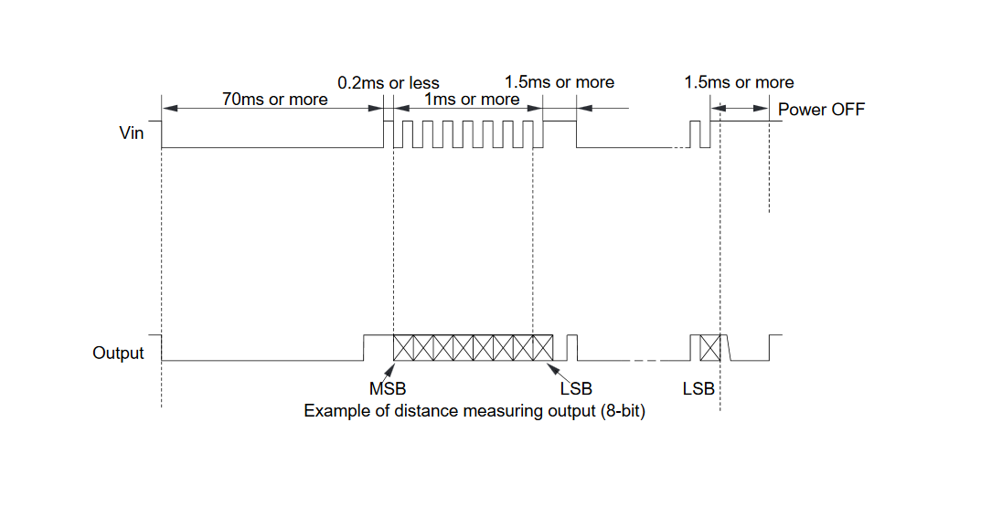

Steht doch in der Timing Chart, ich übersetze das mal:
1. Halte VIN für min. 70ms auf Low, der Sensor macht seine Messung.
2. Takte VIN mit 100µs high und anschliessend 100µs low und lese nach
der fallenden Flanke den Output - MSB kommt zuerst.
3. Wiederhole das 8 mal.
4. Halte VIN für mindestens 1,5ms high, um den Auslesemodus zu beenden.
Der Sensor geht in Power Off.

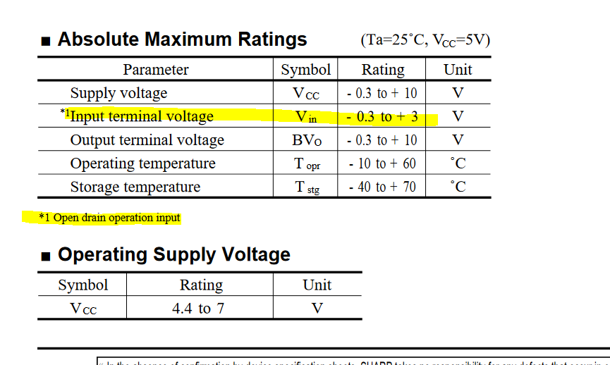

Wenn Laut Sensor VOUT das Bit 7 ist, dann ist das doch PORTC.7 oder?
Das Gleiche dann für VIN: Bit 4 ist dann PORTC.4?
Wie genau muss ich dann PORTC oder DDRC definieren? Eingänge sind 0 und
Ausgänge sind 1, also würde das dann bedeuten 0b01111111 also 0x7F?
Der Port C sollte doch 0-Aktiv sein: dann müsste low ja 1; und high ja 0
bedeuten oder?

Also:
2. Warte, bis der Sensor Output auf high zieht und takte einmal VIN mit
100µs high und 100µs low.
3. Takte VIN mit 100µs high und anschliessend 100µs low und lese nach
4. Wiederhole das 8 mal.
5. Halte VIN für mindestens 1,5ms high, um den Auslesemodus zu beenden.

Ui ui, habe mir gerade das Datenblatt nochmal angeschaut. Könnte sein
dass dein Sensor tot ist.
Und mit dem Auslesen wie es Matthias beschrieben hat stimmt auch was
nicht, es braucht 8 fallende Flanken, nicht 9.
Und wie es danach weiter geht ist irgendwie auch nicht eindeutig. Kann
man nach dem LSB direkt in den power off gehen oder muss man den
eingezeichneten Zinnober veranstalten? Oder ist das nur ein Beispiel für
eine direkt folgende neue Messung?
Komisches Interface jedenfalls.

Naja, wenn da "absolute max. rating" steht, dürften die 5V zuviel
gewesen sein. Vielleicht hat er deswegen nur nicht funktioniert, ist
aber nicht kaputt gegangen.
Varianten:
-eine Diode in Reihe, vorzugsweise eine Schottky-Diode. Anode VIN,
Katode AVR-Pin
-einen kleinen Mosfet oder auch npn benutzen, AVR-Ausgang muss dann
umgekehrt arbeiten
-den AVR-Ausgang als open-drain benutzen.
init:
PORTC.7=0;  //L ins Portregister, interner pullup aus
DDRC.7=0;   //als Eingang, jetzt also hochohmig, Leitung führt H-Pegel
durch pullup des Sensors
Ansteuerung:
DDRC.7=1;   //jetzt als Ausgang, L des Portregisters erscheint am Pin
DDRC.7=0;   //Ruhezustand (H)
Es steht auch nirgendwo, wie lange es dauert, bis nach fallender Flanke
tatsächlich das Datenbit erscheint. So langsam, wie das Interface
ansonsten arbeitet, kann man fast davon ausgehen, dass der AVR zu
schnell ist wenn man direkt nach VIN=L einliest.
Also lieber so:
#define DDRC.7 VIN
#define active 1
#define passive 0
VIN=active;
delay_ms (70);
VIN=passive;
die Datenbits zu einem anderen Zeitpunkt lesen:
delay_us (100);
VIN=active;       //fallende Flanke
delay_us (100);   //erst danach lesen
result <<= 1;                //schiebs nach links
if (VOUT) result |= 0x01;    //setze das niedrigste bit, wenn VOUT high
VIN=passive;
von Gerhard O. (gerhard_)
Wie wäre's denn, wenn vorhanden, Graf Oszillo zu Rate ziehen? Da sieht
man doch gleich was los ist. Manchmal ist HW Vergleich ungemein
einsichtsvoll.
Nur meine 2 cents...
Ich habe leider kein Oszilloskop bei mir und ich denke auch nicht, dass
ich an meinen STK200(+) eine Diode oder ein Mosfet machen kann
Die ASM Routine aus
Beitrag "Re: Sharp GP2D02 Sensor auslesen mit CodeVisionAVR und einem AT90S8515"
ist getestet und läuft mit dem GP2D02. Da sind wirklich ausführliche
Kommentare dran und es ist auch leicht in C umzuschreiben.
Der alte GP2D02 läuft nominell mit 4,4V bis 7V. Max. Rating ist 10V.
von H.Joachim S. (crazyhorse)
Naja - bei Julian läuft es eben nicht nicht und das muss ja einen Grund
haben.
Ja, Vcc und VOUT.
Aber VIN max. 3V. Steht da zumindest, wahrscheinlich nicht nur zum
allgemeinen Rätselraten. Und wenn man da nun einen 5V-AVR-Ausgang im
push/pull-Betrieb ohne weitere Massnahmen drannagelt, sind die 3V eben
überschritten. Was dann passiert weiss keiner.
Unbeeindruckt davon - glaube ich nicht, dann hätten sie es nicht extra
reingeschrieben.
Kaputt - gut möglich.
Funktioniert nur nicht - auch möglich.
Das Datenblatt und auch das Interface ist jedenfalls eine Zumutung -
warum auch immer man so was baut.
