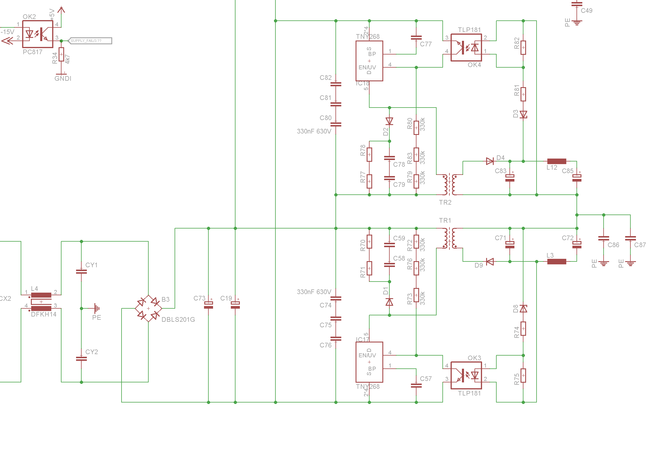

ich möchte mich mit dem Selbstbau eines störungsarmen Schaltnetzteils
(+-15V & +5V) für Analogschaltungen beschäftigen, ähnlich wie hier
beschrieben:
https://www.elektroniknet.de/elektronik/power/stoerarme-schaltnetzteile-85023.html
Hauptsächlich um den Kondensator zwischen Primär und Sekundärseite zu
vermeiden, der zwar die Störausstrahlung verringert aber mir dafür die
Schaltungsmasse gegen den PE verseucht, suche ich nun einen passenden
Übertrager mit Schirmwicklung. (Ausgangsstrom so ~0,5-1A, Schaltfrequenz
>100kHz) Das dürfen auch ruhig 3 einzelne Übertrager sein, ist mir sogar
lieber. Das das nur als teuer spezialangefertigtes Bauteil verfügbar ist
denke ich nicht, auch "kleinere" Hersteller haben Entwicklungen in dem
Bereich gemacht:
http://www.funk-tonstudiotechnik.de/SMPS-24T-Info-2-spaltig-neu.pdf
Kennt Ihr etwas passendes?
Danke und Gruß.

von SMPS (Gast)
Danke für Deine Antwort!
>Alternativ könntest Du den Y-Kondensator von sekundär-GND nach PE
>verlegen.
Ich war mich diesbezüglich nicht sicher, die Schleife zurück vom
Schalter wird dadurch ja größer, muss zusätzlich durch den
Primärgleichrichter und durch 2x Y Kondensatoren. Ist die
Störabstrahlung dann nicht wieder wesentlich höher? Wenn man es gut
macht sollten die Störströme aber lokal bleiben und nicht in den PE aus
dem Gerät heraus oder in die Sekundärmasse Stören können.
Bei WE gibt es einen Übertrager der passt, aber keine Schirmwicklung
hat. (2x24V, 2x0,28A) Zwei Stück davon, sekundär parallel um die 500mA
zu erreichen. Ich habe mal angehängt wie die Schaltung aussehen könnte
mit 2x TNY268. Danach könnte man noch einen Kapazitätsmultiplizierer
schalten oder einen LDO mit hohem PSRR im relevanten Bereich (gibt es
von TI) um Taktreste auszufiltern. Wobei der Pi Filter in der Simulation
schon erstaunlich gut wirkt.

von SMPS (Gast)
>Willst Du ein CE-Zeichen anbringen oder nur
>generell "wenig Störungen" aussenden?
Auch wenn ich es selbst (mangels Messtechnik) nicht so genau nachmessen
kann, Ziel ist natürlich ein Gerät welches die Anforderungen an
Störausstrahlung und Störfestigkeit erfüllt. Wenn ich eine
Analogschaltung anschließe und mit dem Scope z.B. an der Gerätemasse bin
möchte ich keine Störungen über den Schutzleiter einkoppeln. (wie das
bei vielen Laborschaltnetzteilen der Fall ist)
>Ansonsten: zwei Trafos = doppelte Störauskopplung = schlechter Plan
Geht leider nicht anders weil ich nicht an andere Übertrager kommen
kann, es ist sogar ein dritter Übertrager für die 5V vorgesehen.
Ich vermute aber das lässt sich in Grenzen halten wenn man akribisch die
Masse/PE Führung macht? Meine Idee wäre ein PE "Sternpunkt" an den
Kondensatoren welche die Sekundärmasse mit dem PE verbinden. Dadurch
bleiben die Störströme lokal, es gibt keine Einkopplung zwischen PE und
Masse. (ich hoffe man versteht was ich meine)

von Mark S. (voltwide)
Du solltest Dir erstmal Klarheit verschaffen, welche Störungen Dich
wirklich stören. Wenn es der Ableitstrom durch den Y-Kondensator ist,
dann geht es um 100Hz-Störungen und deren Oberwellen, d.h. deutlich
hörbar angesiedelt im Audiobereich. Lass den Y-Kondensator weg und Ruhe
herrscht im Audioband.
Die Oberwellen des Schaltwandlers sind eine andere Tasse Tee und
interessieren Dich persönlich eigentlich nur, wenn Du ein AM-Radio
betreibst. Anders sieht die Sache aus, wenn das Ganze CE-konform werden
soll. Dann kannst Du die Idee mit mehreren Trafos getrost vergessen.
von SMPS (Gast)
>Wenn EMV ein Problem ist und besonders niedrig sein soll, dann kann man
>mit doppelt geschirmten Gehäusen arbeiten. Zwischen Gehäuse 1 und 2
>befindet sich dann jeweils ein zweites Entstörfilter für die Ausgänge
>und Eingänge.
Es ist nicht mehr ein Problem als bei allen anderen Schaltnetzteilen,
die Leitungsgebundenen Störungen will ich aber so weit irgendwie möglich
loswerden.
Moment, über den Y-Kondensator über den Übertragern koppel ich doch
massig HF Störungen in meine Analogschaltung gegen Erde, warum sind die
100Hz vom Gleichrichter am Eingang hier relevanter?
Es ist erstmal egal was angeschlossen wird, ein paar OPVs, ein VCA...
Da ist noch kein Projekt geplant, für meine Zukünftigen Projekte möchte
ich das Netzteil als Basis nutzen, Ripple und Rauschen sollten also
breitbandig niedrig sein. Gerade OPVs und co haben ja zu höheren
Frequenzen einen immer schlechteren PSRR.
Irgendwie muss das ja mit den 2 Trafos gehen ohne Y-Kondensatoren. Das
oben von mir verlinkte Netzteil schafft das ja auch, ziemlich sicher
über den PE. Und diverse andere Geräte haben auch mehrere Übertrager
verbaut.

von SMPS (Gast)
>Ziehe mal in Gedanken die beiden Erdungssymbole (diese stellen beide das
>PE-Potential dar) gleichzeitig zusammen auf einen Punkt (am besten exakt
>senkrecht unterhalb des X-Cap), so daß beide Y-Caps "schräg stehen" -
>und schon hat man die "Äste" des Y.
Die Kondensatoren von denen Du schreibst zwischen L/N & PE sind Teil des
Filters am Eingang, das passt soweit.
Es gibt aber nochmal einen Y-Kondensator in typischen Schaltnetzteilen
der zur Funkentstörung Primär und Sekundär verbindet, C8 hier:
http://cxema.my1.ru/_pu/62/77548904.jpg
Weil er die Basisisolierung für SKII überbrückt muss das auch ein
Y-Kondensator sein. Und genau der wird mir Ärger machen, er verringert
zwar Funkstörungen koppelt aber den HF "Dreck" als Gleichtaktstörung in
die Sekundärseite. Und genau die Störungen will ich durch C86/C87
stattdessen Richtung PE schicken, weiß aber nicht ob die Schleife C86 ->
CY1/CY2 -> Gleichrichter niederimpedant genug ist.
Das ist der, den ich mit Y-Kondensator meinte. Bei Schutzklasse 2 gibt
es nur diesen einen. Und genau dieser Kondensator wird Dir den
obertonreichen 100Hz-Störstrom aus der primärseitigen Gleichrichtung als
Gleichtaktstörung in den Sekundärkreis koppeln, solange Du diesen nicht
nach PE ableitest.
von SMPS (Gast)
>nach PE ableitest.
Genau das ist meine Frage, reicht dafür stattdessen der C von Masse
gegen den PE ohne einen Störsender zu basteln? Die Sekundärseite soll
nur hochohmig mit dem Schutzleiter verbunden sein, (Gegen
Brummschleifen) muss also SK2 Anforderungen erfüllen.
Ich denke, dass dies der Weg wäre. Sofern es Dir um die
leitungsgebundenen Störungen auf der Netzseite geht, wirst Du aber um
eine Messung kaum herumkommen. Eine Minimalkonfiguration für derartige
Pre-Compliance-Messungen bestände aus einer 230V-Netznachbildung, einem
Trenntrafo und einem Spektrumanalysator. Alles andere ist stochern im
Kaffeesatz.

nur die Möglichkeit (wie im von mir verlinkten Dokument zu dem Netzteil)
das ganz so kompakt aufzubauen wie möglich (niederinduktiv bis zum
primär Siebelko) und das Filter am Eingang so "gut" wie möglich
aufzubauen.

Die Netznachbildung kann man sich grob nach den Plänen im Netz aufbauen,
Stell/Trenntrafo ist vorhanden.
Der Spektrumanalysator ist ein Problem, ich habe ein Schätzeisen im
Scope (TDS3014B) welches allerdings nur unter 10MHz anzeigen kann.
Entsprechende HW kann ich mir unter Umständen bei mir im Betrieb
ausleihen.

von SYNC pin (Gast)
SMPS schrieb:
> Ich hatte auch schon danach gesucht ob es fertige ICs gibt die sich
> synchronisieren lassen, konnte aber nichts finden.
Die gibt es aber definitiv (vielleicht nicht unbedingt mit integriertem
Schalter, wie die TNY). Bestimmt nicht all zu selten, obwohl ich (zu
lange her) jetzt nicht mit einer Auswahl dienen könnte.
Man muß nur meines Wissens bei vielen davon (oder gar allen) die interne
Oszillatorfrequenz mittels des vorgesehenen R (oder auch der RC-Kombi)
auf "knapp unter f_sync" einstellen, so viel ich weiß.
Ich bin kein Fachmann, aber ein Hochsetzen der wirksamen Schaltfrequenz
durch Interleaving hört sich schon vielversprechend an. (Ein anderer
Ansatz wären Resonanzkonverter... da aber sind viele Topologien allein
über die Frequenz geregelt, andere zumindest zum Teil - was Interleaving
ziemlich erschweren dürfte.)
