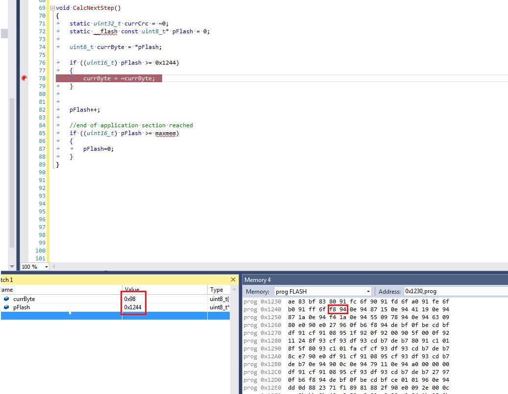

bin dabei den Flashspeicher meines Atmega328p auszulesen. Funktioniert
ganz gut (siehe bild). Allerdings wird an zwei stellen der Flash nicht
richtig ausgelesen. wenn ich den Flash an der Adresse 0x1244 auslesen
möchte liefert mir der code 0x98... richtig wäre aber 0xF8. Beim
nächsten Byte müsste es 0x94 lauten. aber auch hier Fehlanzeige. die
Bytes davor und danach sehen dagegen wieder gut aus.
Was mach ich falsch? oder sind das "spezielle" Flash Adressen? was
machen die dann...?
lg
Edit: debugge über 1-wire Atmel ICE mit Atmel Studio
OP
witzig... mit pgm_read_byte_near() verhält sich das ganze genauso wie
mit __Flash

  uint8_t currByte = pgm_read_byte_near (currFlashAddress);
  // last four bytes contain the expected CRC32
  if ((uint16_t) currFlashAddress >= 0x1244)
    currByte = ~currByte;
  currFlashAddress++;

Lese somit immer noch die falschen werte vom Flashspeicher.
> mit __Flash
Welchen Compiler verwendest Du denn? Klingt so nach IAR.
Ich wage zu behaupten, dass das Ausgelesene auch drinsteht. Wie sieht's
denn aus, wenn Du per ISP den Flash-Inhalt ausliest?
