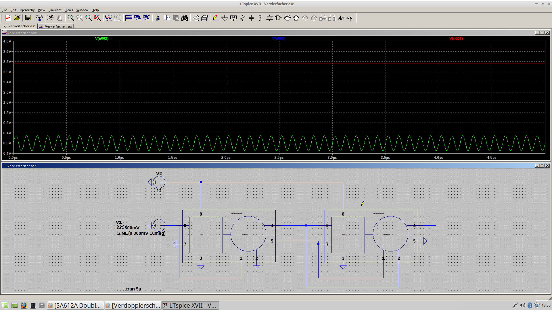

ich habe ein Problem mit der gezeigten Schaltung. Deren Aufgabe ist die
Verdopplung der Frequenz am Eingang, diese ist zwischen 2,5 khz und 30
MHz.
Als Quelle verwende ich hier einen AD9850, ich habe aber nur das Signal
so angenommen, wie es da steht.
Die Schaltung stellt einen Mischer dar, der an beider  Eingängen das
gleiche Signal erhält. Als Ausgangssignal erhalten wir f1 + f2 und f1 -
f2. Da beide Signale gleich gross sind, erscheint das doppelte Signal am
Ausgang. Das andere löscht sich aus und erscheint nicht.
Das passiert hier aber nicht. Kann mir jemand weiterhelfen?
Gruss
Robert

- Der NE612 benötigt an jedem Ein- und Ausgang einen Kondensator, damit
sich ein korrekter Arbeitspunkt einstellen kann.
- Das Signal sollte so symetrisch wie möglich geführt werden, sonst
erscheint nach zwei Verdopplern nur ein verzerrter Sinus mit doppelter
Frequenz.
- Im Vergleich zum Oszillator benötigen die Eingänge an Pin 1 und 2
deutlich weniger Signal, weshalb dort Spannungsteiler eingefügt sind.
1. Die Betriebsspannung ist zu hoch.
2. LO Eingang (Pin6) und RF-Eingänge (Pin1+2) werden übersteuert.
3. LO-Ausgang (Pin7), RF-Eingang (Pin2) und ZF-Ausgang (Pin5) nach Masse
kurzgeschlossen.
4. LO-Ausgang (Pin7) und ZF-Ausgang (Pin5) verbunden.
5. Überall fehlen Trennkondensatoren.
usw.
