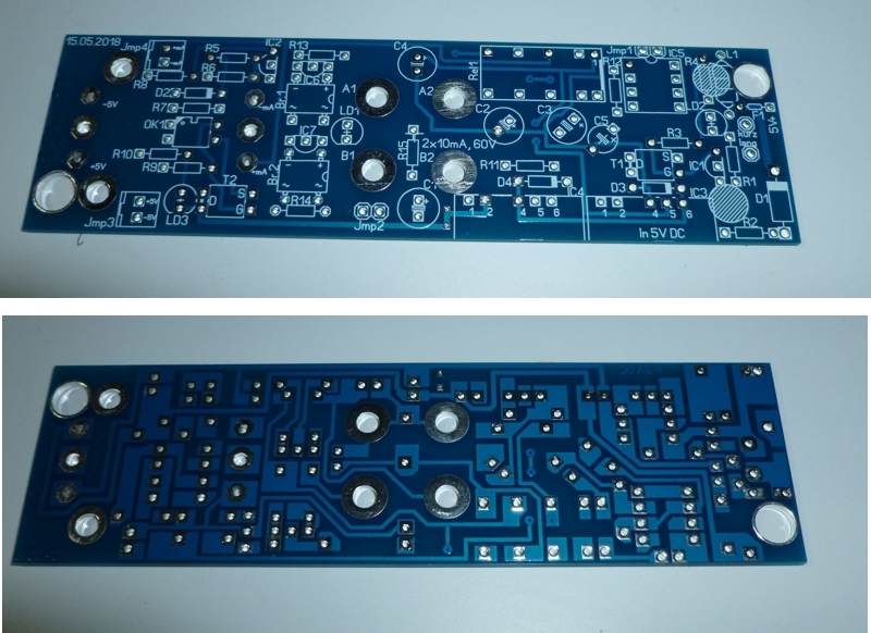

Hallo!
Ich arbeite mit Sprint-Layout 6.0 von Abacom.
Das Thema "2 Layer-Platine und Durchkontaktierung ist relativ neu für
mich, deshalb meine wahrscheinlich "überflüssige" Frage:
Wenn ich ein Lötauge gesetzt habe, befindet sich das logischerweise
zunnächst auf der Unterseite. Wenn ich das Lötauge nun in Sprint-Layout
auf "Durchkontaktierung" stelle, wird dann automatisch ein ebenso großes
Lötauge auf der Oberseite erzeugt? (selbstverständlich dann mit
Durchkontaktierung)
Anders ergäbe es ja keinen Sinn, denke ich. Aber dennoch bin ich
unsicher, denn ich habe jetzt einigemale aus Unwissenheit immer noch
zusätzlich zum Durchkontaktierten ein weiteres, gleich großes "nicht
Durchkontaktiertes" auf der Unterseite hinzugefügt. Sozusagen
"sicherheitshalber". Fragt mich bitte nicht nach der Logik, es hat
jedenfalls funtioniert, aber ich könnte mir das Setzen des 2. Lötauges
(ohne Durchkontaktierung) an der gleichen Position wohl sparen, oder?
Ich möchte oben und unten ein gleich großes Lötauge mit
Durchkontaktierung haben.

Wenn Du auf Lötansicht klickst, kannst Du zwischen den beiden Seiten hin
und her schalten. Eine Seite erscheint dann zwar gespiegelt aber sie
sollten IMHO beide gelb gefärbt sein. Bin mir aber nicht ganz sicher.

Vielen Dank,
das nennt sich bei Sprint-Layout "Fotoansicht" und man kann, wie Du
schreibst, zwischen Ober- und Unterseite umschalten. Diese Funktion war
mir bisher entgangen. :-) Problem also gelöst, vielen Dank!
