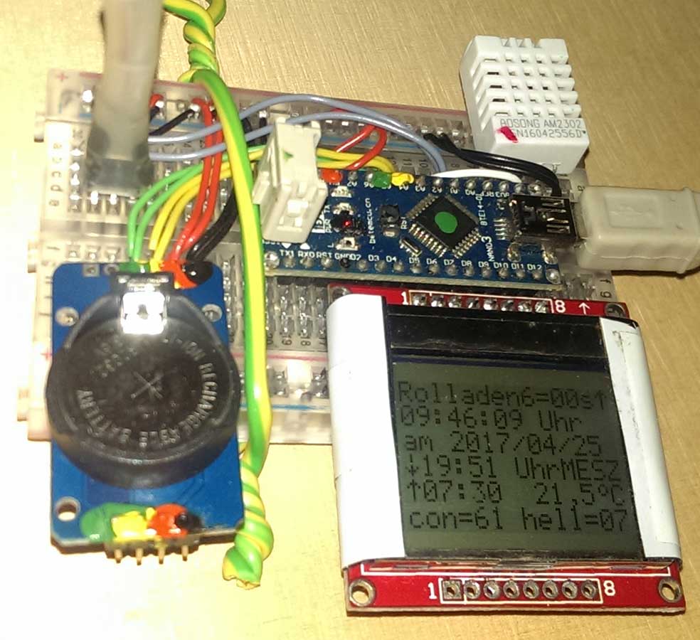

#5440292
SG schrieb:
> Und was ist Deine Lösung, wenn Du das Problem verstanden hättest?
> Wenn Du das gleiche LCD ansteuerst, zeig doch mal Deinen (C-)Code.
ich leiste mir echt den Luxus die LIBs zu nutzen
ergo ist mein Code nicht sehr berauschend,
im wesentlichen um Verdrahtung zu sparen ein paar Pin #defines
an keiner Stelle brauche ich
pinMode(LCD_DC, OUTPUT);         // Ausgang zuweisen
LCD_DC_PORT |= (1<<LCD_DC);      // statt pinMode(LCD_DC, OUTPUT);
