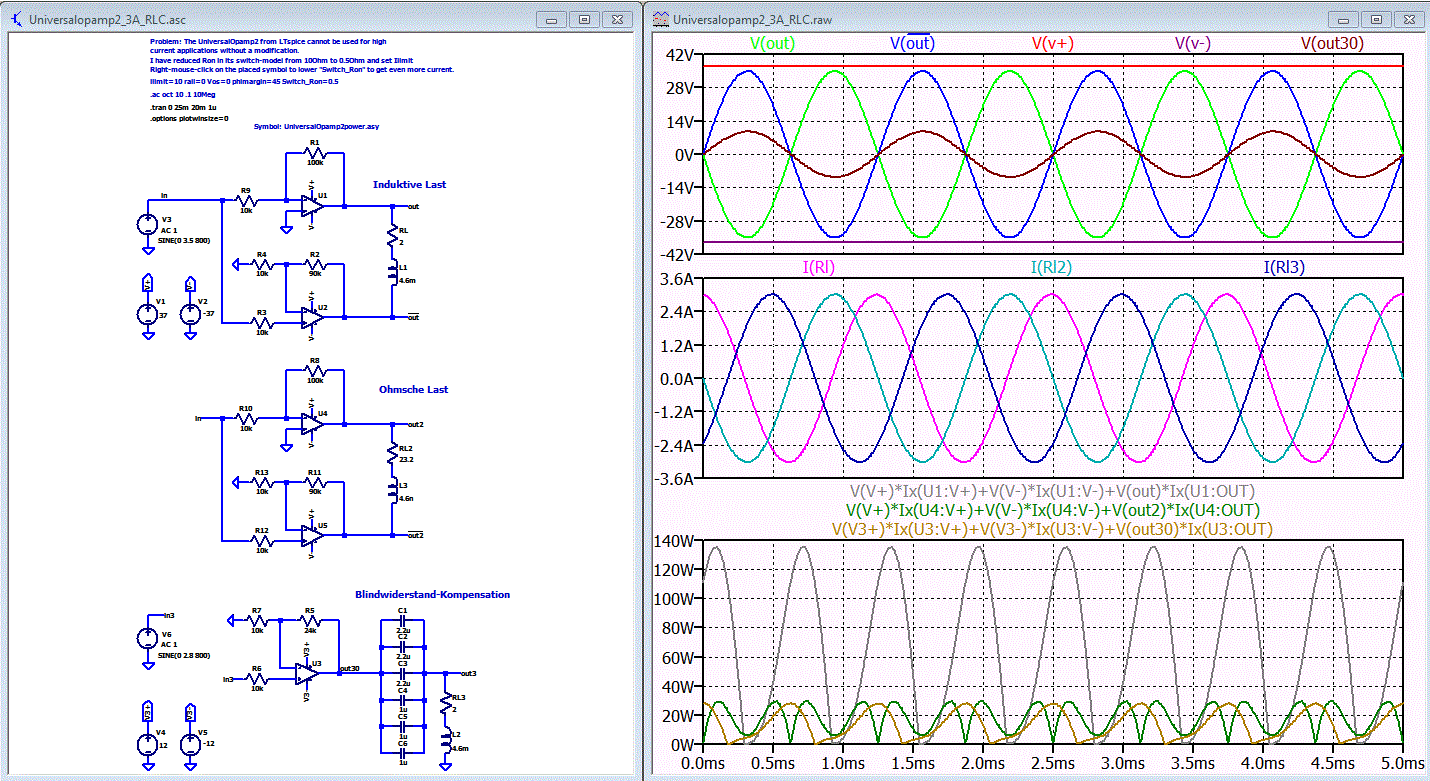

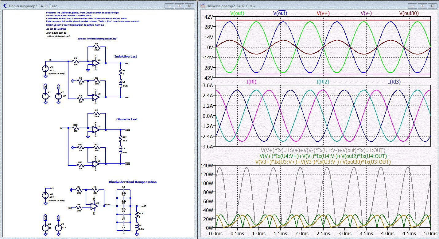

von Dergute W. (derguteweka)
Moin,
Das sind halt ziemliche Holzhammermethoden mit den grossen Endstufen,
die dann nur die Blindleistung durch die Gegend schaufeln.
Wenn man zwischen den Verstaerkerausgang und den Verbraucher einen
kapazitiven Spannungsteiler schaltet, dann kann man die olle
Spulen/Widerstandsimpedanz bei einer Frequenz (z.b. 800Hz) prima auf
z.B. reelle 4 Ohm transformieren.
Die Werte der Cs waeren dann "oben" 6.1 µF und "unten" (also parallel
zur Spule) 2.5µF. Also nix exotisches von der Groesse her. Sollten
bisschen Strom und Spannung abkoennen, wenn da 100W in den 2 Ohm
umgesetzt werden sollen.
Also nicht grad' Tantalelkos nehmen - eher vielleicht Kondensatoren aus
der 230V~ Technik.
Dann "sieht" die Endstufe bei 800Hz die RL Kombi als ziemlich ohmsche 4
Ohm.
Gruss
WK

von Helmut S. (helmuts)
Ich habe jetzt mal ein Brücken-Endstufe mit +/-3A Laststrom simuliert.
Mit ohmscher Last beträgt die Verlustleistung in den 2 Verstärkern
insgesamt 36W.
Mit induktiver Last beträgt die Verlustleistung in den 2 Verstärkern
insgesamt 132W.
Der Grund ist ganz einfach, dass bei fast rein induktiver Last der
maximale Strom im Nulldurchgang der Spannung auftritt. Da liegen dann
37V bei 3A an den Endstufentransistoren.
Bei zusätzlicher Verwendung eines 8,6uF Serienkondnesators zur
Kompensation des Blindwiderstandes der Spule hätte man nur 15W
Verlustleistung in der Endstufe und das ohne Brückenschaltung.
von Dieter (Gast)
Danke Helmut fuer die Simulation.
hinz schrieb:
> Zeig mal.
Der 3. Plot (unten rechts) zeigt die Verlustleistung eines Verstärkers.
Mit CTRL linker Mausklick auf die Plotformel wird die mittlere Leistung
angezeigt. Bei den beiden Brückenverstärkern muss man diese Zahl dann
noch verdoppeln.
von Dieter (Gast)
Danke für die Demonstration anhand der Simulation. Der Zusammenhang ist
auch nicht ganz so trivial.
Das zeigt auch schön die Wirkung der Blindleistungskompensation mittels
Kondensator,  vor allem da nur eine feste Frequenz verwendet wird.
Vermute von Seiten des TO dürften nun klar sein, wo die Fallstricke bei
der Realisierung liegen dürften.
Der TO möge am Ende sein Feedback zur Realisierung (Erfolge und
Nichterfolge) nicht vergessen.
von hinz (Gast)
Helmut S. schrieb:
> hinz schrieb:
>> Zeig mal.
> noch verdoppeln.
Dank dir, da hatte ich mich verrannt. Rückspeisung ist zwar möglich,
aber wegen des Aufwands bei Audiokrempel nicht drin. Kompensation ist
für den TE aber wohl eine probate Lösung, dann kann er soger die TDA7293
nehmen.
