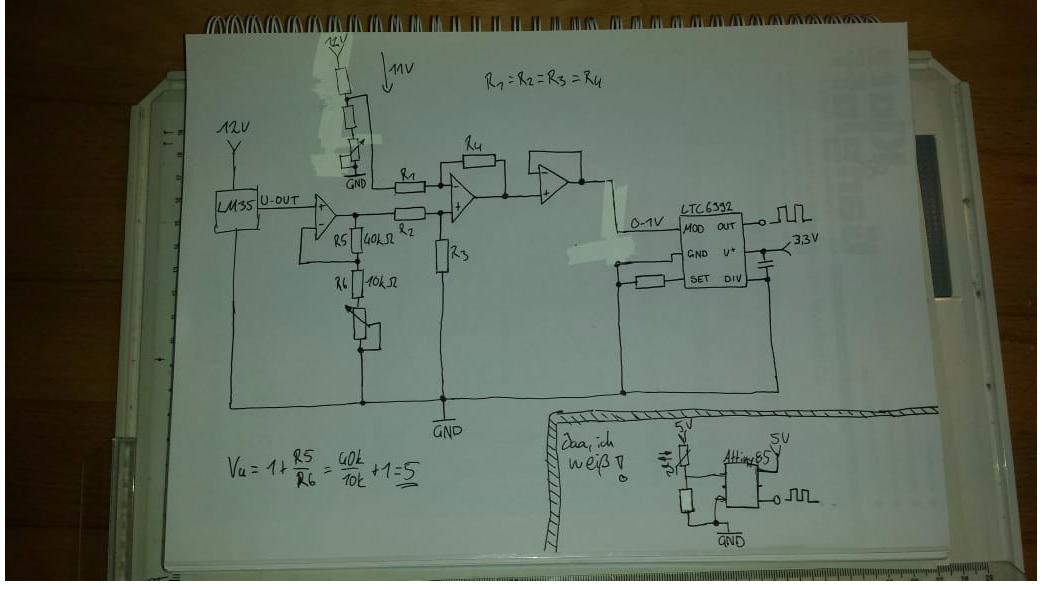

OP #5441222
Michael B. schrieb:
> Die liegt bei Schaltnetzteilen um 100kHz und wird von Linearreglern und
> OpAmps schlechter gedämpft als von LC Filtern.
 Dann muss ich mich da wohl reinlesen.
Edit zum vorigen Post bzw. dem Schaltplan im Anhang:
Der Ausgang vom Spannungsfolger braucht noch eine Spannungsbegrenzung
bis 1,0V, da durch einstellen der Potis die Ausgangsspannung zu hoch
werden könnte, sollte dann einfach abgeschnitten werden. Dazu wäre ich
für Lösungsvorschläge dankbar.
Dass das Ganze total unsinnig ist und sicher schwingt und nicht tut wozu
ich es mal gedacht hatte (Temperatur zu PWM) kann ich mir selber denken,
Ihr könnt Euch also diesbezügliche Kommentare Sparen ^^
Für Tipps wie ich das Ganze auf die bescheuerte Art und Weise
vorrantreiben kann, wie ich es angefangen habe, wäre ich sehr dankbar!
(btw kann man den subtrahierer überhaupt an den Eingängen so beschalten?
Könnte mir vorstellen der Spannungsteiler am invertierenden eingang ist
zu hochohmig und sollte auch besser ein OPV Ausgang sein[Kann ich
wenigstens n Quad-OpAmp verbauen xD]?)
OP #5441259
are? schrieb:
> Temperatur wovon, PWM wofür?
Temperatur von einem Kühlkörper, PWM für einen Lüfter zum Kühlen dieses
Kühlkörpers. Ist momentan etwa so dimensioniert dass bei 20°C 5% duty
cycle sind, bei 40°C 100% duty cycle. Wird das linke Poti verstellt
setzt er erst später ein, das rechte ist für einen mindest-duty-cycle
und muss sicher gegen was niederohmigeres ersetzt werden?
Habe die Potis noch nicht dimensioniert, ging erst mal ums Prinzip, der
Linke Spannungsteiler passt schon so und müsste auf gängige Werte
umgeplant werden, den unteren Widerstand würde ich auf einen
Festwiderstand und das Poti aufteilen in etwa.
Muss ich dann alles noch mal durchrechnen, gibt's inzwischen Ideen um
die 1V Ausgangsspannung zu begrenzen?
