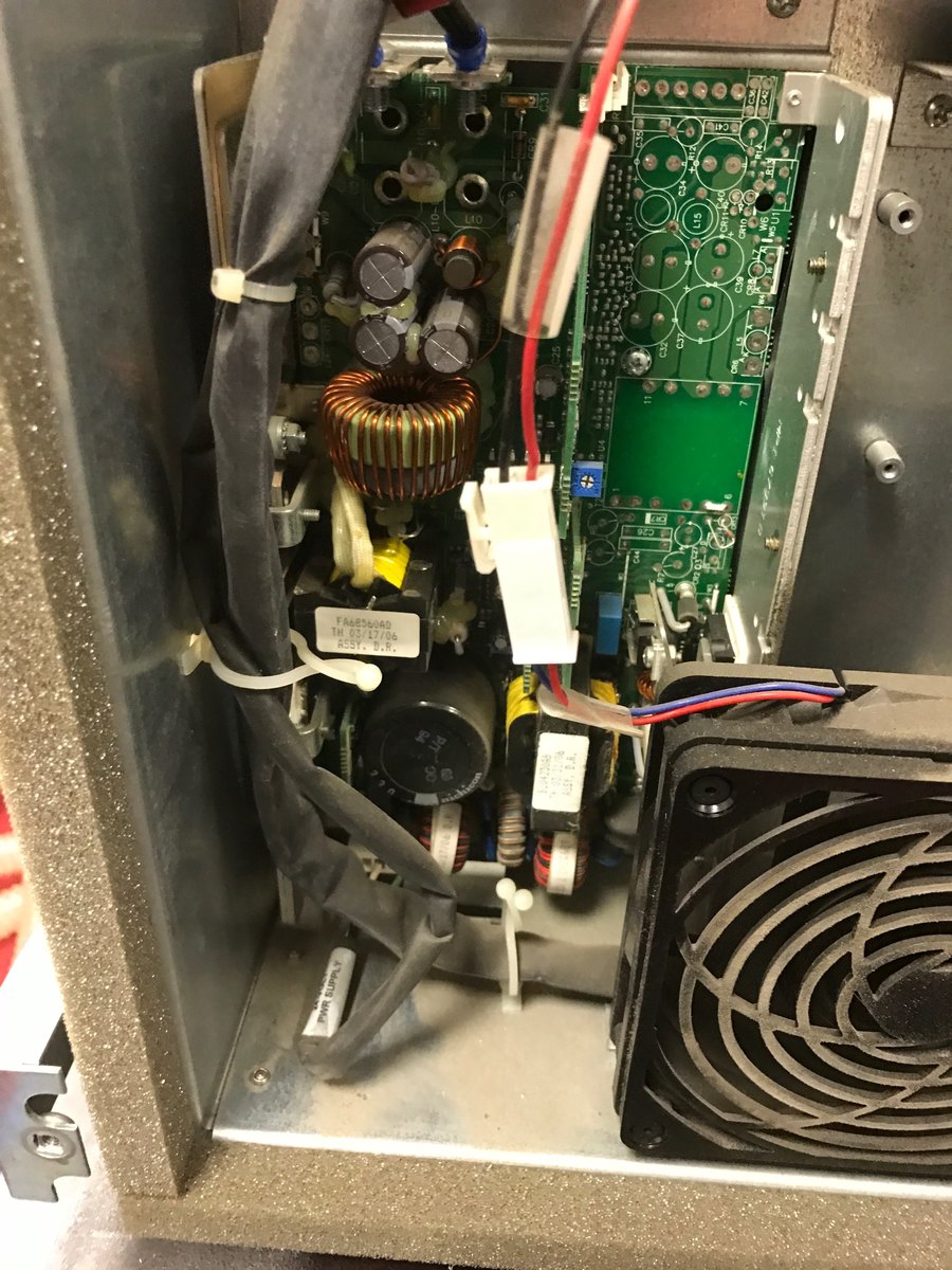

Hallo, ich habe hier ein Netzteil von einem 3d drucker. Es soll wohl 24
v liefern. Wenn ich den Ausgang messe wird das auch im Messgerät
angezeigt. Wenn ich aber einen Stromabnehmer dranhänge, geht die Anzeige
auf 0. Ist dann das Netzteil kaputt?
Es könnte auch der "Stromabnehmer" defekt sein und z.B. den Ausgang des
Netzteils kurzschließen (oder das Netzteil schlicht zu stark belasten,
so daß es möglicherweise eine Schutzabschaltung durchführt). Wieviel
Strom fließt denn durch den angeschlossenen Stromabnehmer?
Könnte sein, wenn Dein Magnetschalter vorher dort länger funktionierte
und NICHT verbrannt stinkt. Allerdings schalten bessere Netzteile bei
Überstrom ab oder kaputte Netzteile liefern weniger STrom oder laufen
gar nicht erst an. Besorge Dir geeigneten Ersatz! Für die Reparatur
eines SNT ist Erfahrung nötig, weil sich bei der Fehlersuche oft die
Katze in den Schwanz beißt.
