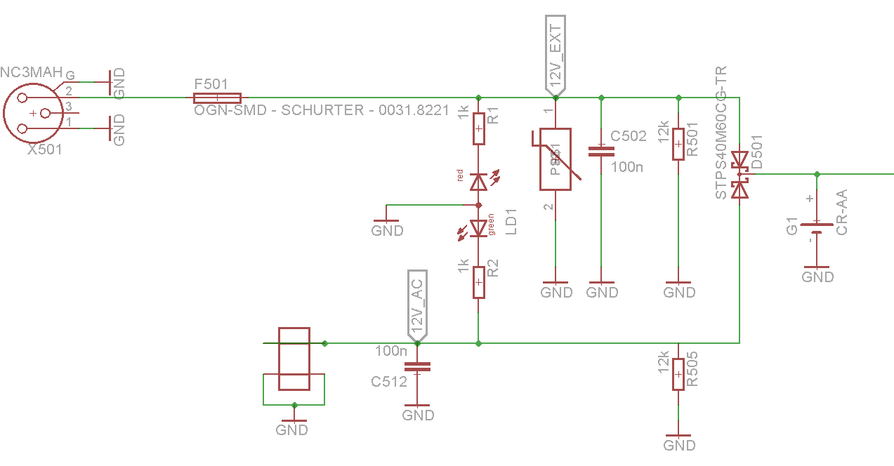

Moin, folgendes Beobachtung: Ich hatte in einer Schaltung als Power-Or (Netzteil oder externe 12V-Speisung) lange Zeit STM STPS40M60CG-TR[1], siehe zusammengefrickelter Schaltplan-Ausschnitt. Nach rechts kommt neben der 12V-Batterie G1 noch die eigentliche Schaltung hinter ihren Schalter. Nun war bei der letzten Produktion die ST-Schottky im D2PAK obsolet geworden, also habe ich statdessen Vishay MBR30H60CT[2] ausgesucht. Aufgrund der Konstruktion wusste ich, dass mit Leckströmen zu rechnen ist, daher R502 und R505, um diese "abzuleiten". Nun habe ich mit der Ersatzbestückung allerdings das Problem, dass gelegentlich die Diode (sehe gerade, habe da den falschen Typ reinkopiert, im Kopf A+K tauschen) rot, grün oder auch beides leuchtet. Alte Diode aus dem Schrank eingelötet -> funktioniert. Leckstrom der neuen Diode (15V Reverse) gemessen -> unter 40µA, nicht schön, aber reicht der LED nicht aus. Vom Kaffee holen zurück gekommen -> es fließen >200µA?!? Daraufhin mit weiteren der neuen Dioden getestet, und festgestellt, dass nach ein paar Minuten Reverse-Spannung der Leckstrom fast immer problemlos um mehrere Größenordnung angestiegen ist. So, und nun zur eigentlichen Frage: Ist das ein bekanntes Verhalten? Geht das aus dem Datenblatt irgendwo hervor, und ich habe den Wert nur übersehen? Oder ist das genau die Nebenwirkung, die hinter "(2) Pulse test: pulse width ≤ 40 ms" versteckt wird? Grüße Moritz 1: http://www.st.com/content/ccc/resource/technical/document/datasheet/9d/97/1f/39/1d/c2/43/5a/DM00028579.pdf/files/DM00028579.pdf/jcr:content/translations/en.DM00028579.pdf 2: https://www.vishay.com/docs/88866/mbr30h60ct.pdf

Denkanstoss: Du haemmerst mit 12Vac und einer (Doppel-)Schottky halbwellenmaessig auf eine 12V-Batterie? Erwaermung, je nach Innenwiderstaenden, ist zu erwarten. Wenn ich deinen planlosen Schaltplan (nicht boese gemeint, wir alle haben mal planlos angefangen) richtig verstehe, dann hast du drei Quellen zur Versorgung einer Schaltung? (Zweipinstecker, Dreipinstecker, und Batterie) In dem Fall: drei Dioden verwenden. Oder soll mit 12Vac der Akku (schnell-)geladen werden? Nebenbei: die gruene Led scheint periodische 17V Sperrspannung gut zu vertragen. Glueckwunsch :D
Udo K. schrieb: > Eine der beiden Schottky Dioden ist aber in Flussrichtung, sonst > würde die Schaltung ja nix tun? Sofern die Schaltung nicht über den Akku betrieben wird, was eigentlich der Normalzustand ist. Moritz A. schrieb: > Nach rechts kommt neben der > 12V-Batterie G1 noch die eigentliche Schaltung hinter ihren Schalter. DCDC schrieb: > gibt es andere Elemente in der Nähe auf der > Platine, die warm werden? Im Moment sind die Dioden auf dem Labortisch an zwei Klemmen zum testen, da gibt es keine anderen Elemente auf der Platine ;) Spitzenspannung schrieb: > Du haemmerst mit 12Vac und einer (Doppel-)Schottky halbwellenmaessig auf > eine 12V-Batterie? Wie kommst du darauf? Das steht sogar im ersten Satz des Urpsrungspostings...aber da du wohl des Lesens nicht mächtig bist, spare ich mir auf den Rest deines Postings einzugehen. Nochmal zum Mit-Tanzen und synchronisieren: Diode alleine auf dem Tisch, in Sperrichtung mit 15V beaufschlagt. Beim Start (18:44) flossen 14µA (laut Keithley 2440), nach 10 Minuten jetzt sind es 85µA. Eisspray ändert nichts. Grüße Moritz

Ich glaube, da sind im Datenblatt "mA" und "A" beim Reverse Current verwechselt worden: Daß bei einer so leistungsstarken Diode bei 12V (20%*Vr im Bild) weniger als 1µA fließt, ist unglaubwürdig (solche Werte habe ich schon bei Raumtemperatur mit einigen kleinen Schottky-Dioden in SOD-523). Außerdem hat Dein neues Modell 150A-Rating ggü 20A beim ST-Modell. Gehen wir davon aus, daß die Skalierung in Fig 4. in Ampere (nicht mA) gegeben ist, dann wäre IR bei 25°C ca. 400µA - also bist Du mit Deiner Messung durchaus im grünen Bereich.
Moritz A. schrieb: > Ist das ein bekanntes Verhalten? Daß der Leckstrom von Schottky-Diodn erheblichb ist, ist bekannt und normal, natürlich steigend mit Erwärmung. Dein Schalötplan ist Unsinn. Moritz A. schrieb: > sehe gerade, habe da den falschen Typ reinkopiert, im Kopf A+K > tauschen) Macht die Schaltung nicht besser. Moritz A. schrieb: > Aufgrund der Konstruktion wusste ich, dass mit Leckströmen zu rechnen > ist, daher R502 Es gibt keinen R502. Bei LD1 red/green leuchtet nur die grüne, nämlich wenn 12V_AC anliegen. Eine CR-AA ist keine 12V Batterie und darf niemals nicht geladen werden. Man lädt keine Batterie mit 12V AC durch eine Diode ohne Strombebrenzung. Deine Schaltung ist also völlig verhunzt. Beginne bei Grundlagen der Elektrotechnik.

Michael B. schrieb: > Man lädt keine Batterie mit 12V AC durch eine Diode ohne > Strombebrenzung. Okay, jetzt wird mir klar wie alle auf den AC-Trichter kommen: Das sind 12V, die aus einem I/U-begrenzten Netzteil kommen, aber natürlich als DC. Ohne den Rest vom Schaltplan mag 12V_AC hier wirklich eine verwirrende Benennung sein (die nebenbei auch nicht von mir, sondern vom Vor-Designer der Schaltung stammt). > Eine CR-AA ist keine 12V Batterie und darf niemals nicht geladen werden. > Deine Schaltung ist also völlig verhunzt. Beginne bei Grundlagen der > Elektrotechnik. Deine Glaskugel ist dekalibriert. Ja, eine CR-AA ist keine 12V-Batterie, aber in der Schaltung sitzt dort nunmal eine 12V-Batterie (Pb), ob du es glaubst oder nicht. Aber zumindest für dich ist mein Gedanke, da zum intuitiveren Verständnis ein grob richtiges Symbol hinzupacken statt wie eigentlich im Plan vorhanden nur eine Klemme ohne sprechenden Namen ist zumindest bei dir ganz offensichtlich nicht aufgegangen. noreply@noreply.com schrieb: > Ich hab zwar keine Ahnung, aber wenn ich Figure 8 des Datenblattes > anschaue, sind die Werte gerechtfertigt. Das Datenblatt der neuen Diode geht nur bis Fig. 6...und selbst bei der alten STM-Diode, bei der es Fig8 geht lese ich bei großzügigen 50°C und 15V <40µA. Jürgen W. schrieb: > Außerdem hat Dein neues Modell 150A-Rating ggü 20A beim ST-Modell. Peak forward surge current 8.3 ms single half sine-wave superimposed on rated load per diode IFSM 150 A Das ist aber nicht der Dauerbetrieb, bei der alten wurde auch spezifiziert: IFSM Surge non repetitive forward current tp = 10 ms sinusoidal 220 A soso... schrieb: > Daher wäre der erste Ansatzpunkt, den Messaufbau zu prüfen. > Ich bin schon sovielen Geistern hinterhergelaufen, dass ich eine gesunde > Skepsis gegenüber meinen eigenen und fremden Messungen entwickelt > habe... Den Gedanken hatte ich auch schon, Tatsache ist allerdings dass bei einigen Platinen (würde aus dem Bauch auf 10 von 250 tippen) "irgendwo" ein Strom fließt, der die LED zum leuchten bringt, und nach dem Entlöten des Beinchens der relevanten Anode die LED nicht mehr leuchtet. Ich nutze jetzt aber erst einmal das Wochenende und überlege mir, wie ich da Montag sinnvoll weitermache.
