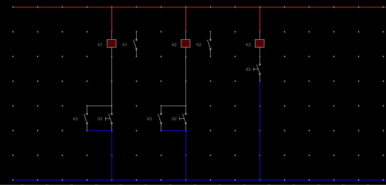

ich benötige eine Idee für eine Relaisschaltung.
Folgende Aufgabe:
2 Taster (S1 und S2) sollen jeweils einen potenzialfreien Kontakt an
einem Relais schalten.
Also: S1 wird getastet, Schließer auf K1 schaltet. S2 wird getastet,
Schließer auf K2 schaltet.
So weit so gut...
Probleme bereitet mir ein dritter Taster (S3)
Wenn S3 in Verbindung mit zB S1 gedrückt wird, soll der Schließer von K1
(oder eben S3 in Verbindung mit S2 schaltet K2) in Selbsthaltung gehen
solange bis S1 wieder gedrückt wird.
Ich hoffe, ihr könnt mir helfen, da ich seit 2 Tagen herumprobiere und
zu keinem vernünftigen Ergebnis komme.
Auf jeden Fall schicke ich schon mal tausend Dank voraus an alle die
sich meinem (vermutlich extrem einfachen) Problem annehmen!
LG
Gerd
von Teo D. (teoderix)
Du brauchst ein 3. Relais für die Selbsthaltefunktion!
von Gerd N. (gerdn)
Danke für die schnelle Antwort!
Ja, das hab ich mir schon gedacht.
Problem an der Sache:
Ich kann den Selbsthaltekontakt von K3 nicht mehr mit S1 lösen.
Zur Verfügung habe ich Relais mit je 4 Wechslerkontakten.
LG
Gerd

von Gerd N. (gerdn)
Danke Günter für deine Antwort!
Doch, Kontakte hätte ich eigentlich genug über, nur sehe ich den Wald
vor lauter Bäumen nicht mehr :/
Relais K1 über Taster S1 schalten - kein Problem
Relais K2 über Taster S2 schalten - kein Problem
Relais K1 bleibt angezogen, wenn S3 und S1 gleichteitig gedrückt wird -
Problem
Relais K2 bleibt angezogen, wenn S3 und S2 gleichteitig gedrückt wird -
Problem
Lösen des angezogenen K1 Relais mittels erneutem Druck auf S1 - Problem
Lösen des angezogenen K2 Relais mittels erneutem Druck auf S2 - Problem
Ich hoffe nun ist es etwas verständlicher ausgedrückt ;)

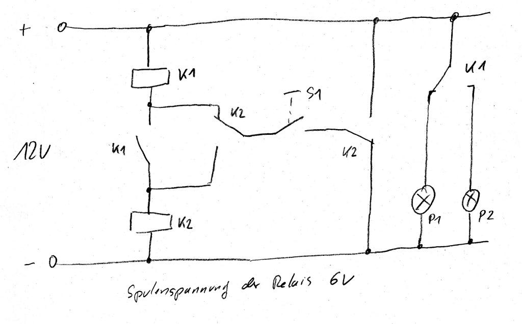

Nur Taster, aber 4 Relais?
von Günter Lenz (Gast)
>Problem
>Problem
Das geht nur mit Relais-FlipFlop-Schaltung. Dafür brauchst du aber für
ein FlipFlop zwei Relais. Siehe hier:
https://www.mikrocontroller.net/attachment/167340/FlipFlop_mit_Relais.jpg
Den K1-Kontakt dann mit deinem S3-Taster in Reihe schalten. Weil du das
Ganze zweimal haben willst, muß dein S3-Taster dann zwei Kontakte haben,
oder der S3-Taster schaltet noch ein Relais das zwei Kontakte hat.

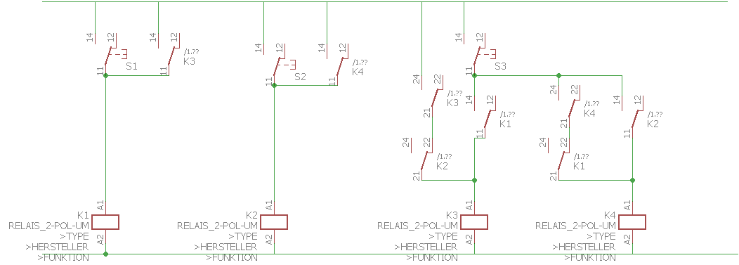

von Gerd N. (gerdn)
Schönen guten Morgen,
herzlichen Dank für die Lösungsvorschläge!
Der Lösungsansatz von Stefanus ist leider nicht umsetzbar, da keine
elektronischen Bauteile im Spiel sein dürfen.
Warum siehe unten.
Der Lösungsansatz von Teo Derix sah auf den ersten Blick
vielversprechend aus. Prinzipiell funktioniert die Schaltung jedoch kann
ich, wenn entweder S1 oder S2 nach gleizeitigem drücken auf S3 rastend
geworden ist (was nun funktioniert) nicht mehr über S1 oder S2
abschalten. D.h. das jeweilige Relais bleibt angezogen und lässt sich
nicht mehr lösen.

von Peter D. (peda)
MaWin schrieb:
> Nimm einen Microcontroller
In der Tat lassen sich Ablaufsteuerungen mit einm MC am einfachsten
realisieren.
Es ist z.B. nicht gesagt, wie das gleichzeitig S1 und S3 funktionieren
soll. Eine gleichzeitige Betätigung ist unmöglich. Es wird S1 entweder
vor oder nach S3 betätigt bzw. losgelassen.
Wie soll dann die Schaltung reagieren?
Am besten ist eine Flankenerkennung. Bei der Flanke von S1 wird geprüft,
ob S3 gedrückt ist oder nicht. Daraus kann man dann eine eindeutige
Regel für die Ablaufsteuerung erstellen.
Male mal ein vollständiges Zustandsdiagramm auf. Daran kannst Du
festellen, wieviel Relais Du dafür brauchst.
@Teo
K1 wird nicht durch erneutes betätigen von S1 zurückgesetzt. Es muss S2
betätigt werden. Gleiches gilt umgekehrt für K2.
https://www.mikrocontroller.net/attachment/366825/awdhgqwzh.png
Oder sehe ich das falsch?
Jörg R. schrieb:
> @Teo
Nein.
War ja auch nicht gefordert. 'Abschalten' funst ja auch nur über einen
fiktiven Hauptschalter. :)
von Jörg R. (solar77)
Teo D. schrieb:
> Nein.
Falsch. S1 bzw. S2 sollen die Selbsthaltung von K1 bzw. K2 wieder
aufheben. Jedenfalls habe ich das so verstanden.

von Gerd N. (gerdn)
Also falls es wen interessiert;
(wenn nicht, den Fred bitte nicht anklicken (ups schon zu spät :) )
Herumtüfteln und probieren bis fast 3:30 war notwendig um es endlich
hinzubekommen.
Ich muss zu meiner Schande gestehen, dass ich die Schaltung etwas "auf
die leichte Schulter" genommen hab. Ganz so einfach war´s dann doch
nicht.
Special Thanks @ Teo Derix und Gustav (Karl.B)
