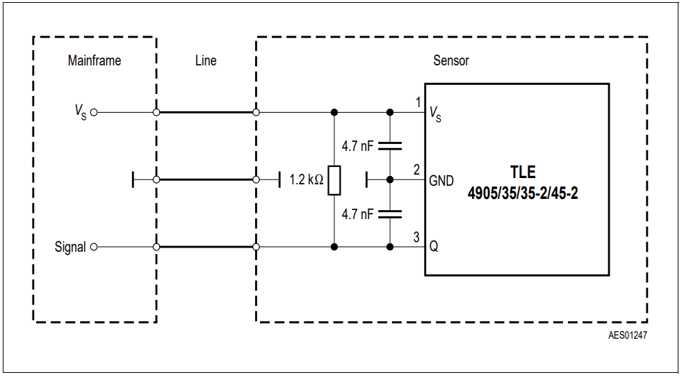

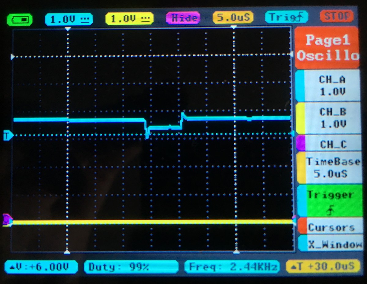

Gast #5441814
Hallo zusammen
Ja, das PWM-synchrone Einlesen der Hall-Signale ist eine gute Idee.
Jedoch hat mich das Thema weiter beschäftigt..
Ich habe mir ein paar Schaltungen angesehen.
Angenommen, es handle sich um TLE4905 Hall-Sensoren (sicher weiß ich es
ja nicht...), so sieht das "Application Circuit" einen 1,2kOhm Pull-Up
sowie zwei 4.7nF Kondensatoren nahe am Sensor vor.
Als ich den Motor auseinander genommen habe, hat sich herausgestellt,
dass hier nur die Hall-Sensoren verbaut wurden.
Anbei habe ich zwei Bilder von einem der 3 Hall-Signale angefügt. Das
erste zeigt das Signal ohne Kondensatoren mit lediglich dem Pull-Up.
Die High und Low "Überschwinger" werden von der steigenden und fallenden
PWM-Flange ausgelöst. (20kHz, 10% Duty)
Das zweite Bild zeigt das gleiche Signal mit den genannten
Kondensatoren. Hier hatte ich leider nur zwei 0.1µF Kondensatoren zur
Hand.
Die Interferenzen konnten immerhin soweit reduziert werden dass keine
ungewollten Interrupts am µC ausgelöst werden.
Ich hoffe das hilft auch noch anderen.
Gast #5442399
Dominik H schrieb:
> Hier hatte ich leider nur zwei 0.1µF Kondensatoren zur Hand.
Was heißt "leider"?. Der eine ist über der Versorgung, also der übliche
Abblockkondensator. Und da passen die 100nF. Der andere ist zusammen mit
den 1,2k ein Tiefpass am Signal. Je nach Frequenz deines Nutzsignals ist
der zusammen mit dem Widerstand in Grenzen wählbar. Das Datenblatt zeigt
eigentlich nur einen Mindestwert.
MfG Klaus
