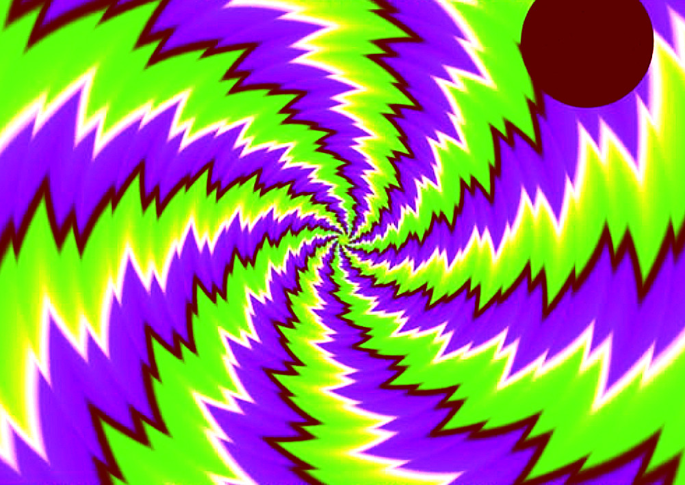

Ich würde gerne solche Bilder auf einen Bildschirm bringen und zwar so,
dass sie sich richtig bewegen. Es soll eine Kombination aus Animation
und Irritation werden. Als Beispiel habe Ich dieses Bild:
Schaut man in die Mitte, ist es ruhig. Schaut man auf den roten Punkt
dreht sich die Mitte. Schaut man dann im Uhrzeigersinn den Rand entlang,
bewegt sich die gegenüberliegende Ecke.
Frage 1: Welche Hardware brauche Ich, um das zu zeichnen?
Frage 2: Wie erzeugt man solche Trickbilder?
Eine "normalen" PC
Mit Algorithmen und einer dosierten Portion Zufall.
In dem Bild ist es eine eine Abstufung von Sektorenen in
Polarkoordinaten, deren Grenzen bei zufällig gewählten Radien um
zufällige Winkel "verzittert" sind. Überlagert ist eine Drehkomponente,
die über eine einfache, streng monotone Funktion vom Radius abhängt. Und
das ganze bunt eingefärbt, die Sektoren abwechselnd grün und magenta,
die Sektorkanten mit fetten farbigen Linen abgesetzt.
