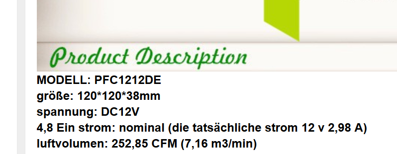

Ich habe mir vor kurzem einen 4pin Lüfter gekauft der theoretisch 4,8
Ampere bei 12v braucht. Wenn ich diesen allerdings das Rote und das
Schwarze Kabel an 12v anschließe, verbraucht der Lüfter nur ca. 2,8a.
Was wäre eine simple Lösung, um den Lüfter durchgängig auf voller
Leistung laufen zu lassen?
Ich vermute die 4,8A sind der Maximalstrom. Den wird der Lüfter aber nur
beim Anlaufen für kurze Zeit erreichen.

> Wenn ich diesen allerdings das Rote und das Schwarze Kabel an 12v> anschließe, verbraucht der Lüfter nur ca. 2,8a.
Was sagt denn das Datenblatt?
Extremer PC-Lüfter auf voller Leistung schrieb:> Er wird aber auch auf anderen Seiten mit 60 Watt beworben.
Ja, und?
Da gibt es auch Endstufen mit 1,8kW gespeist mit einer Flachbatterie und
andere neckische Dinge.
Glaub nicht alles, was die Marketingleute schreiben lassen.
Oh, doch die luegen noch nicht mal:
>4,8 Ein strom: nominal (die tatsächliche strom 12 v 2,98 A)
ldfjgdklafnbv
Teo D. schrieb:> Steht doch gut verständlich bei!> "4,8 Ein strom: nominal (die tatsächliche strom 12 v 2,98 A)">> Passt doch mit deinen gemessenen 2,8A gut überein.

Teo D. schrieb:> "4,8 Ein strom: nominal (die tatsächliche strom 12 v 2,98 A)"
Der Einschaltstrom is doch wichtig für die Dimensionierung des
Netzteils.
Ein 3A Netzteil könnte da schon abschalten.
