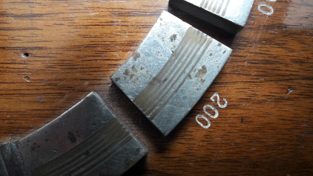

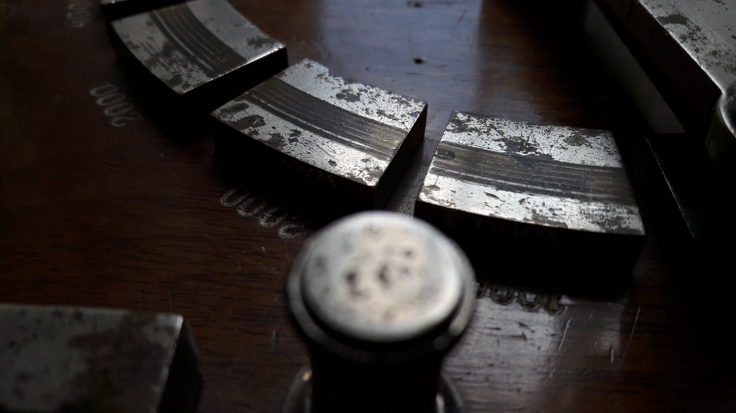

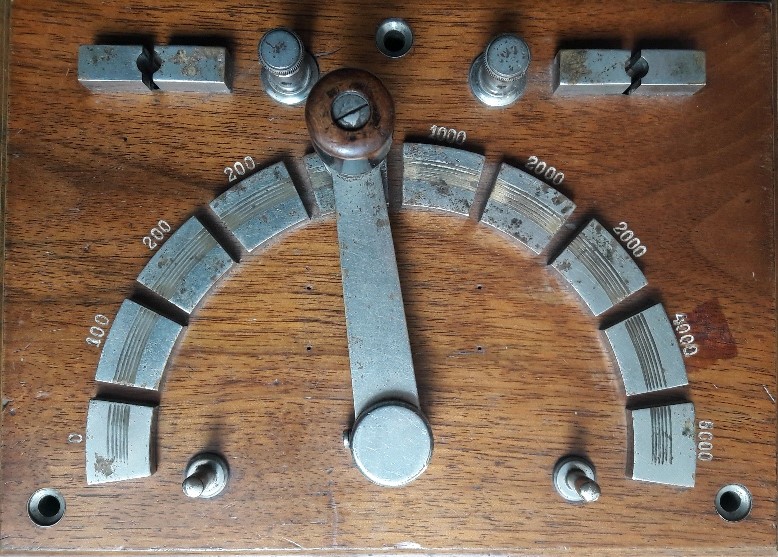

Hallo ich möchte diese historische 'Leitwertdekade' optisch und funktionell auf Vordermann bringen. Die Flecken wirken auf mich wie Flugrost. Wie und mit was gehe ich da am besten vor?

Da scheint eine dünne Nickelschicht ab zu platzen. Außer neu vernickeln fällt mir da nichts ein. Das Holz würde ich mit Ballistol putzen.

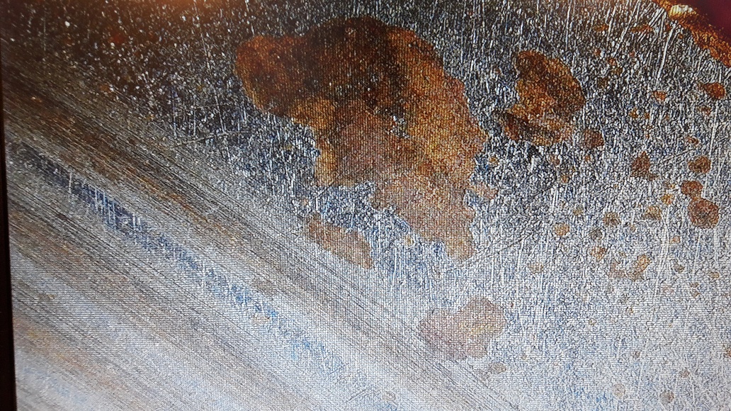

Ich hab mal versucht eine Vergrößerung zu machen. Vlt gibts einen Erkenntnisgewinn.
Könnte doch nur ein Belag sein. Testen mit Q-Tip und Gerald B. schrieb: > Zitronensäurelösung.

Teo D. schrieb: > Da scheint eine dünne Nickelschicht ab zu platzen. Außer neu vernickeln > fällt mir da nichts ein. Sieht für mich auch so aus. Die Roststellen sind sehr scharf umgrenzt, das Material daneben glänzt aber noch. Ich würde es so lassen, evtl. etwas einfetten.
Rost wird das nicht sein, denn solche Kontakte werden (und wurden) üblicherweise nicht aus Eisen/Stahl angefertigt. Die Bilder lassen mich an vernickeltes Messing denken.

A. B. schrieb: > Hallo ich möchte diese historische 'Leitwertdekade' optisch und > funktionell auf Vordermann bringen. Die Flecken wirken auf mich wie > Flugrost. Wie und mit was gehe ich da am besten vor? Bei der "Aufhübschung" von antiken "Schätzchen" steht aus meiner Sicht immer das Bestreben im Vordergund, den Original-Zustand erhalten zu wollen. Daß der "Zahn der Zeit" an ihnen "genagt" hat und auch "Gebrauchs-Spuren" an ihnen vorhanden sind, macht ja bis zu einem gewissen Grad auch die Schönheit der Schätzchen aus. Jeder sieht das aber vermutlich anders. :) Bzgl. Funktion brauchst Du Dir wohl kaum Sorgen zu machen. Solche Geräte funktionieren Jahrhunderte lang. Bzgl. der Wahl der Mittel kommt es darauf an, wie rabiat Du das betreiben willst. "Milde" Mittel: 1)http://www.heimwerker.de/test/flugrostentferner/? Danach polieren und mit Zaponlack "versiegeln". 2)Autopolitur einsetzen. Da sind Feinschleifmittel oft auch kombiniert mit Wachsen drin. Hinterher entfetten und mit Z-Lack versiegeln. Etwas "aggressivere" Mittel: Gummigebundene Poliermittel. Die machen im Prinzip beides gleichzeitig: Geringfügigen Material-Abtrag + Polieren. Hinterher entfetten und mit Z-Lack versiegeln. Noch aggressiver würde ich da nicht "hingehen", es sei denn, Du willst die Einzelteile ausbauen und neu vernickeln lassen. ;) Grüße

Also ich würde das Ding erst mal komplett mit der nötigen Vorsicht zerlegen. Dabei immer wieder Detailfotos machen. Die Kontakte des Kurbelschalters auf der Rückseite geeignet nummerieren, damit man sie wieder an gleicher Stelle einbauen kann. Jetzt ist die Frage ob man die doch teilweise sehr starken Gebrauchsspuren weiterhin sehen soll oder ob Du es wieder in den Orginalzustand versetzen möchtest. Wenn man die Gebrauchsspuren weiterhin sehen soll, dann würde ich alle metallischen Teile, wie schon empfohlen, vorsichtig mit einem Glasfaserpinsel bearbeiten. Noch besser wäre Metallpolisch. Zu Zonezeiten haben wir für so etwas Elsterglanz genommen - soll es sogar noch geben. Damit bekommt man oberflächlichen Rost, Verschmutzungen etc. sehr gut weg. Allerdings Gedult sollte man schon mitbringen. Danach mit Vaseline ganz leicht einfetten. Das Holzgehäuse würde ich mit sehr feiner Stahlwolle abschleifen und danach mit einer guten Möbelpolitur oder Bienenwachs behandeln. Früher wurden solche Holzgehäuse oftmals mit Schellack gestrichen, was auch machen kann, aber dann glänzt es stärker. Achja in dem Holz scheint sich auch der Holzwurm schon wohl gefühlt zu haben. Vor allen anderen Maßnahmen erst mal ihm den Garaus machen. Wenn's eher in Richtung Orginalzustand gehen soll, würde ich die Riefen bei den Kontakten des Kurbelschalters entfernen. Dazu Naßschleifpapier auf einen ebenen Untergrund legen, ein paar Tropfen dünnflüssiges Öl oder besser Petroleum drauf und dann die Teile schleifen. Ist zwar eine Riesensauerei gibt aber eine sehr schöne Oberfläche. Wenn es sich bei den Kontakten um vernickeltes Messing handelt, dann ist nach dieser Prozedur die Nickelschicht sehr wahrscheinlich weg. In einer Galvanikwerkstatt sollte das Vernickeln aber kein Problem darstellen. Aber auch das kann man selbst machen (https://www.kr26.de/bd-0600-nickel-49.html, https://www.tifoo.de/anwendungen/nach-metall/nickel). Ansonsten würde ich Dir empfehlen mal hier http://www.oldtimeradio.de/restaurieren.php zu schauen. Da wird sehr gut beschrieben wie man so alte GEräte wieder aufhübchen kann. Petro Danneier schrieb: > mit dem 10Pfünder hau den Lukas, war nur ne kleine Delle drin. > Bis ich auf den Trichter kam, von innen nach außen zu hauen, erst dann > gaben die Klebungen nach. Da kann ich nur sagen Banause.

Besonders hochwertige Produkte wurden früher auch gerne mit Hartsilber plattiert: https://amplifier.cd/Test_Equipment/other/Tettex.html Im vorliegenden Fall sieht es eher wie eine sich lösende Vernickelung aus. Mein Vorschlag: Säubern und den nostalgischen Charme bewahren. Auch beim Vernickeln kann so einiges schiefgehen, und das wäre schade.
A. B. schrieb: > Hallo ich möchte diese historische 'Leitwertdekade' optisch und > funktionell auf Vordermann bringen. Wie weit? Soll das optisch auf "Wie neu" oder auf "mit Würde patiniert"? Funktionell bekommst du das eh nicht auf "Stand der Technik" von 2018. "Wie neu" geht nur mit neu vernickeln. Das wird richtig Arbeit und Elektrochemie. "Wie neu" würde dem Ding IMHO den Charme entreissen. > Die Flecken wirken auf mich wie > Flugrost. Ne da ist die Vernickelung ab. > Wie und mit was gehe ich da am besten vor? Vorsichtig etwas bürsten & polieren. "Never-Dull" wurde schon genannt. für nix gibt es so viel Polierchemie wie für das Auto. Den Kontaktstellen mit sehr wenig Parafinöl benetzen, trocken aufstellen. Zaponlack, Kollodium, Tonkinlack geht natürlich auch. Dann leidet aber die elektrische Leitfähigheit sehr und die Funktion ist weg. Die Holztafel scheint geölt und ruft nach Leinöl - oder halt Tonkin. 10 Lagen Le Tonkinois: Da wird selbst die Marine nationale française neidisch.
