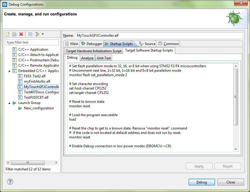

woran liegt es, dass ST-LINK Utility nur bruchteile einer Sekunde
beraucht im Gegensatz zu z.B. Atollic Studio, um mein 200kB HEX File auf
den Prozessor zu laden (STM32F407)?
Das ist insbesondere, wenn man häufiger mal uploaden möchte sehr
zeitaufwendig. Hat hier jemand Tips, woran das liegen könnte? Ist da
ggf. eine Verifikation drin bei Atollic?

ich benutze Atollic nicht mehr, aber da gab es ein script mit der
Initialisierung von OpenOCD und da wurde eingestllt wieviel Byte
parallel übertragen werden. Default war 1 um alle STM zu unterstützen,
die F4 können auch aber 32 Bit parallel und mit 4 Byte ging es dann auch
etwa 4mal so schnell.
Edit: habe es auf dem alten Rechner gefunden um die Einstllung als Bild
angehängt.
