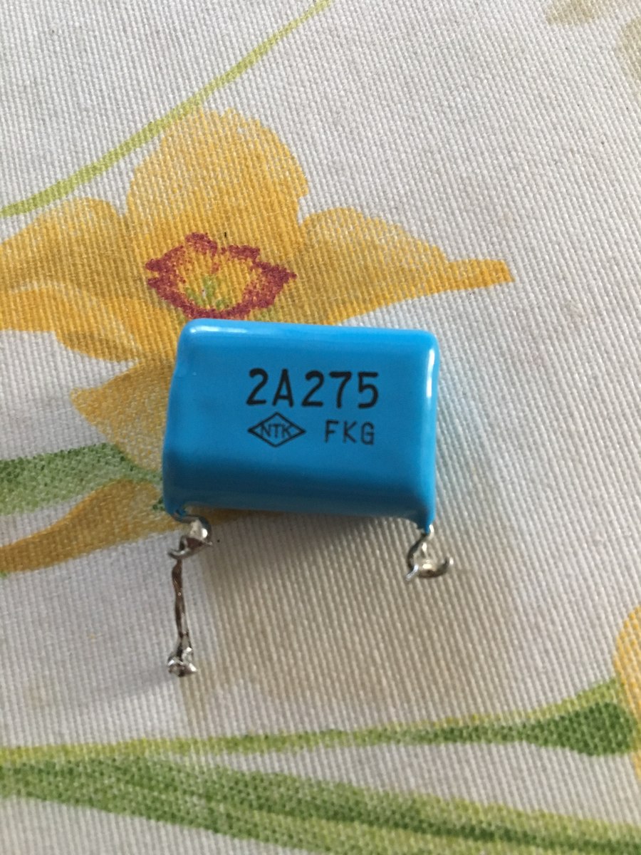

Kann mir jemand sagen was das genau ist? Ist das ein umwandler?
Anzeige
Spannungsumwandler
#5441946
Kann mir jemand sagen was das genau ist? Ist das ein umwandler? Nö. Das ist ein Kondensator - vermutlich 2µF/275V.

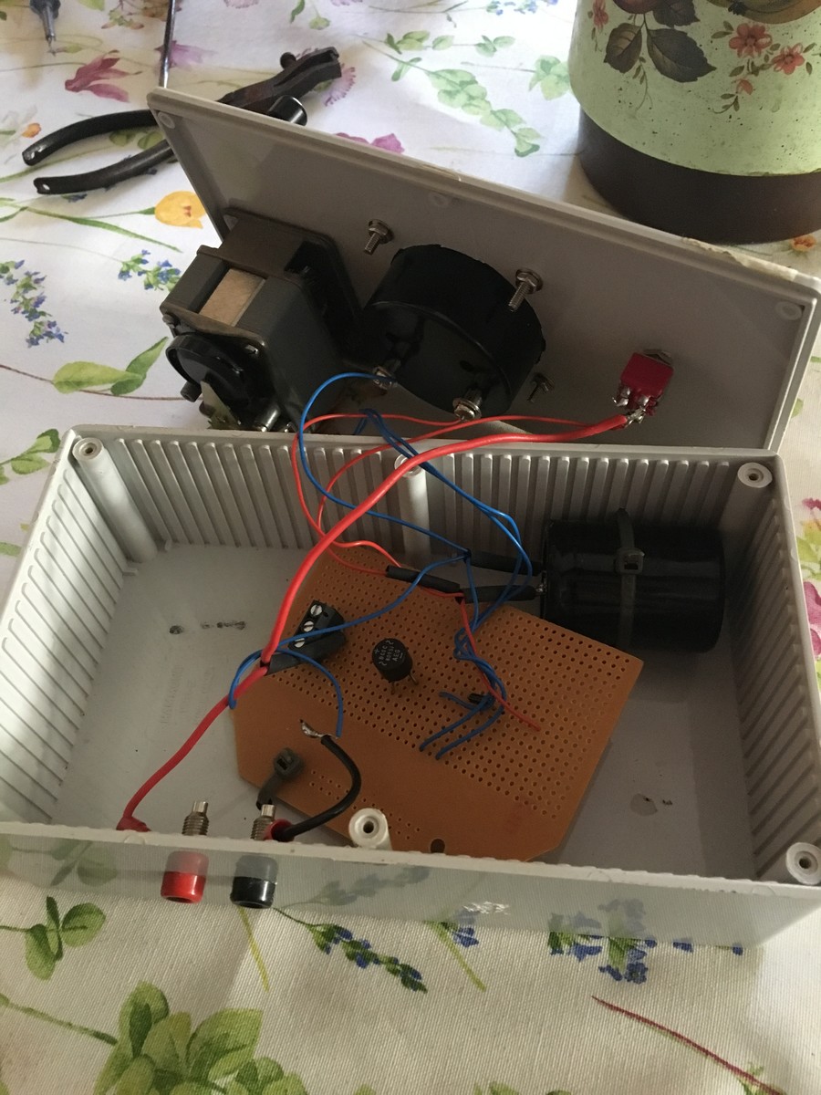

Bin für meine Modellraketen an einem Kurbel Zündgerät am bauen. Angaben: 4700 uF 100 Volt Es funktioniert aber nur bei dünnen Widerstands Drähten! Leider aber nicht um eine Zündschnur zum zünden. Warum? Bin Modellraketen Hobby Bastler Wie kann man es berechnen um mehr Wärme zu erzeugen? Auch Zündholz Köpfe gehen nicht! Martin Lüthi schrieb: > Bin Modellraketen Hobby Bastler Was es alles gibt :-P Martin Lüthi schrieb: > Wie kann man es berechnen um mehr Wärme zu erzeugen? Auch Zündholz Köpfe > gehen nicht! Mit den dünnen blauen Drähtchen in der Verschaltung glühen eher die weg als jeder Glühdraht. Du solltest stabilen und kräftigen Draht nehmen, so ab 2,5mm² Querschnitt aufwärts. Schau dir mal Glühkerzenspeisungen für Modellmotoren an.

Verstehe ich das richtig, meine Verkabelung also ist zu dünn? Warum den? Wenn ich auf 100 Volt kurble Dann Schalter drücke gibt es einen Funken wenn ich zwei Drähte an den Ausgang halte: plus Minus zusammen! Aber keine Hitze entsteht, oder viel zu kurz!
#5441972
Hier noch ein weiteres Foto!

Martin Lüthi schrieb: > Es funktioniert aber nur bei dünnen > Widerstands Drähten! Leider aber nicht um eine Zündschnur zum zünden. > Warum? Weil dein Draht nicht genug Wärme liefert. Also, mehr Spannung und mehr Strom = mehr Leistung bei dickeren Widerstandsdrähten! > Wie kann man es berechnen um mehr Wärme zu erzeugen? Auch Zündholz Köpfe > gehen nicht! Siehe oben: Mehr Leistung!

Martin Lüthi schrieb: > Wenn ich auf 100 Volt kurble > Dann Schalter drücke gibt es einen Funken wenn ich zwei Drähte an den > Ausgang halte: plus Minus zusammen! > Aber keine Hitze entsteht, oder viel zu kurz! Achso, du willst mit dem Kurbler einen (vermutlich viel zu kleinen) Kondensator aufladen, der dann auf Tastendruck deinen (vermutlich zu dicken) Widerstandsdraht zum Glühen bringen soll? Mehr Energie bereitstellen, dünneren Widerstandsdraht verwenden. Schau mal mit der Lupe in eine kleine Fahrradglühlampe ... Die Energie im Kondensator ist 1/2 C U². Wie viel Energie du brauchst, hängt davon ab, wie heiß der Draht werden muss, wie lange er heiß sein muss und wie dick der Draht ist.

Martin Lüthi schrieb: > Könnte ich eine Skizze oder ein Beispiel bekommen wie ich vorgehen > müsste? Der Kurbelinduktor habe ich von einem Feld Telefon:) Mach du mal eine Skizze, was du da verschaltet hast (mit Bauteilwerten) und nenne die Spezifikationen des Kurbelinduktors und des Widerstanddrahtes.
#5441989
Dann ist aber vermutlich meine Kondensator zu schwach. Und 100 Volt zu wenig oder? Leider finde ich im Internet kein Beispiel Schema wie es bei einem richtigen Kurbel Zündgerät aussieht! Wie das genau funktioniert! Diese Geräte zünden ja auch Zündschnüre Ohne widerstands Draht!

Noch eine kurze Schilderung! Ich möchte meine Modellraketen per Zündschnur zünden! Aber nicht einfach mit dem Feuerzeug oder mit einem Brückenzünder! Ich möchte Kurbeln wie bei einem echten Zündgerät! Finde das kurbeln sehr interessant u spannend! Leider kann ich nur die Angaben sagen Vom Kondensator und die Spannung wenn ich fest drehe!ca. 200 Volt!!!! Nähere Angaben habe ich leider nicht Vom Kurbelinduktor! Wie hatte ich es bis jetzt versucht: 1 Kabel ( Lautsprecherkabel) plus und Minus angeschlossen! Am Ende Krokodil klemmen und an den klemmen einen Widerstandsdraht gewickelt plus u minus! Dann die Zündschnur an den Widerstandsdraht gewickelt! Was ist passiert: Einen Funken und Zündschnur etwas schwarz aber nicht gebrannt! Martin Lüthi schrieb: > 1 Kabel ( Lautsprecherkabel) plus und Minus angeschlossen! > Am Ende Krokodil klemmen und an den klemmen einen Widerstandsdraht > gewickelt plus u minus! > Dann die Zündschnur an den Widerstandsdraht gewickelt! > Was ist passiert: > Einen Funken und Zündschnur etwas schwarz aber nicht gebrannt! Welche Widerstand hat Widerstandsdraht?

Maxim B. schrieb: > Welche Widerstand hat Widerstandsdraht? Wohl haben unter 0,1 Ommm, was Problem ist!

Wenn U Kurbel hoch aber R Zünder klein, dann brauchst Du einen Zündtrafo. Martin Lüthi schrieb: > Ich möchte Kurbeln wie bei einem echten > Zündgerät! Finde das kurbeln sehr interessant u spannend! Ich habe bei echten Raketen noch nie jemand zum Zünden kurbeln sehen. Das macht irgendwie auch keinen Sinn. Moin, OK, Raketen haben sie damit nicht gezuendet, aber funktioniert hat's trotzdem: https://www.atomicheritage.org/history/electronics-and-detonators Gruss WK

Harald W. schrieb: > Ich habe bei echten Raketen noch nie jemand zum Zünden > kurbeln sehen. Das macht irgendwie auch keinen Sinn. ...was auch auf einen Troll schliessen laesst.... Arno H. schrieb: > Es gibt "Zündwiderstände" von Vishay: interessant Martin Lüthi schrieb: > Leider finde ich im Internet kein Beispiel Schema wie es bei einem > richtigen Kurbel Zündgerät aussieht! ehrlich das löst jeder kleine Bleiakku mit 12V 100V braucht es nicht aber Strom! Ich habe früher vor 50 Jahren mit einem Eisenbahntrafo 12V 2A und einem kurzen Stück aus einer Litze meine Modellraketen (Pfennigschwärmer 3 in einer Tintenpatrone leer) gezündet, http://www.feuerwerkskiste.de/album/data/522/medium/Ladycracker_ca_1930.JPG der kleine Einzelleiter aus der dünnen Litze separiert ist zwar durchgebrannt, aber das war der Plan um Rotglut für die Lunten zu erzeugen. Als ich letztens ein 2V 1000A Netzteil in die Finger bekam muste ich das Experiment mit 1,5mm² Einzelleiter keine Litze 30cm wiederholen, bei 174A brannte der schon glühend durch.

Hallo Martin, für Deinen schönen Kasten solltest Du besser einen stärkeren Schalter /Taster als dieses Miniaturexemplar verwenden. Also mindestens einen Lichtschalter für die Hausinstallation. Und lege noch eine Schutzbrille bereit, Deine Experimente können auch ein Knalltrauma bereiten. Mit freundlichem Gruß

Harald W. schrieb: >Ich habe bei echten Raketen noch nie jemand zum Zünden >kurbeln sehen. Das macht irgendwie auch keinen Sinn. Ich mußte sowas machen, als ich gedient habe. 20m Eisendraht kurbeln und dann Knopf drücken. Das waren Leuchtraketen, die kamen an Fallschirmen langsam wieder runter und Magnesium brannte ab, es war dann nachts taghell. Martin Lüthi schrieb: > Leider finde ich im Internet kein Beispiel Schema wie es bei einem > richtigen Kurbel Zündgerät aussieht! Erstmal brauchs du einen großen Kondensator, vielleicht so 10000µF 100V. Dann brauchs du hochohmige Zünddrähte, wenigstens 10 mal so hoch wie die Zuleitung, sonst geht die meiste Energie in der Zuleitung verloren. Leistung ist Spannung mal Strom. Frag mal Leute, die Feuerwerk veranstalten, da wird auch elektrisch gezündet.
