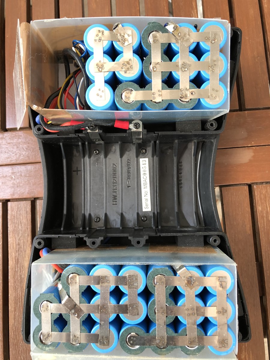

mein Akku für einen Golf-Trolly ist defekt und ich weiß nicht woran es
liegen könnte.
Ich hatte vor drei Monaten die alten Zellen durch neue ersetzt. Zunächst
lief der Trolly perfekt. Der Akku ließ sich laden und durch normalen
Gebrauch auch entladen.
Seit heute spinnt das Teil.
Der Trolly lässt sich einschalten. Nach 5 Sekunden geht er aber wieder
aus.

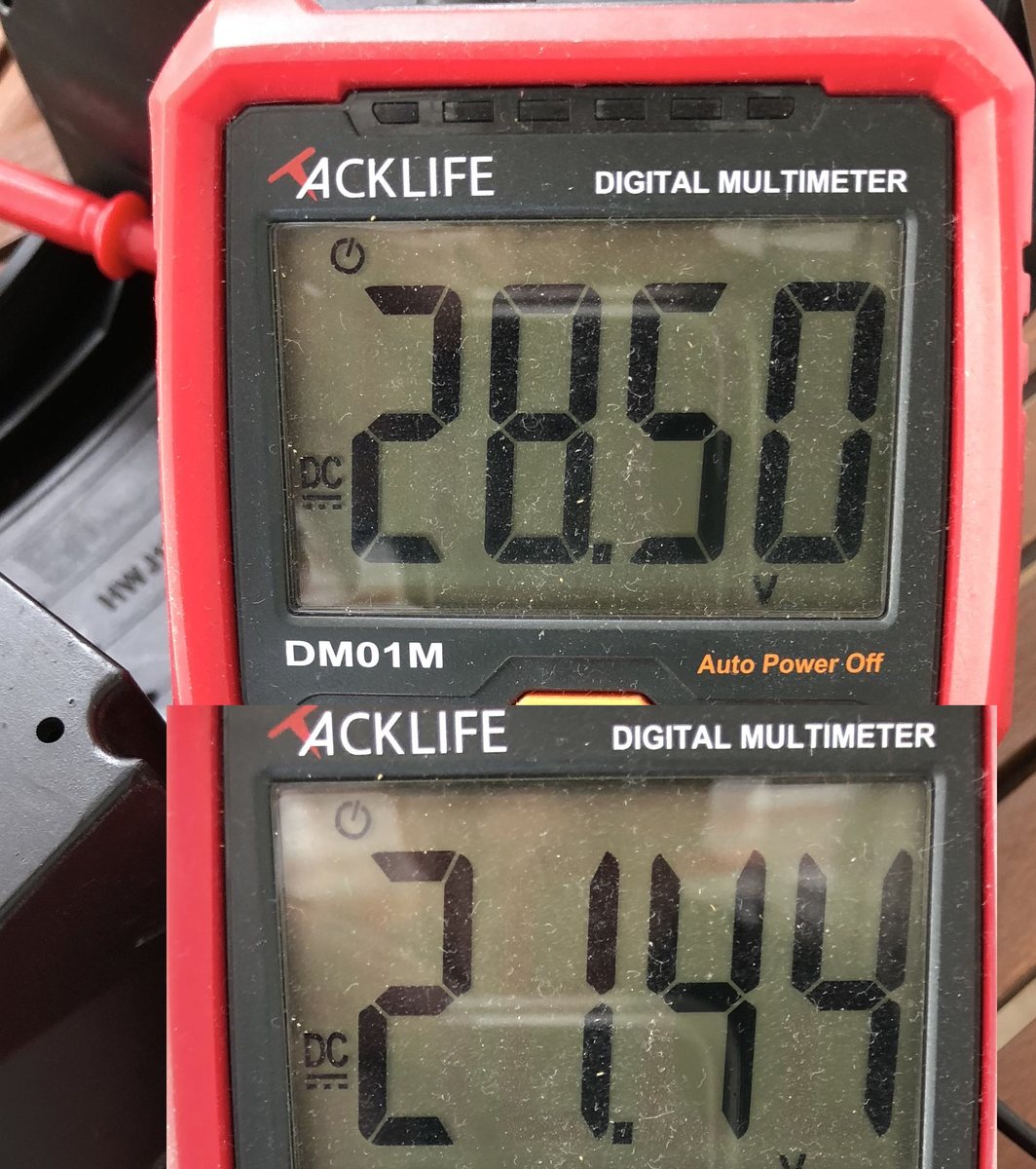

Beim überprüfen der Akkuspannung musste ich feststellen, dass die
Spannung schwankt. Zunächst 28,5V, dann runter auf 21V und dann wieder
auf 28,5V.
Hat Jemand einen Tipp, woran es liegen könnte.
Defekte Zelle oder ein Controller?

Was für Zellen? Wieviele? Wie verschaltet?
> aus.
> auf 28,5V.
Unter welchen Bedingungen schwankt die Akkuspannung genau?
Kann man die einzelnen Zellen nicht durchmessen?
Waren die Zellen zum Tausch vorgesehen?
Wie jetzt befestigt? Gelötet? Geschweißt? Mit Isolierband beigemacht?
Kontaktproblem? Zellen auseinandergedriftet?
Das Multimeter braucht man nicht zu fotografieren, man kann die Spannung
in einen Textbeitrag packen - den Übeltäter sollte man schon
fotografieren.

Die Batterien sind Samsung INR 18650-29E-SDI.
Die Akkus sind angepunktet und leider nicht mehr einzeln messbar.
Ich hoffe, dass man auf dem Foto erkennen kann, wie die Zellen verbunden
sind.
Die Spannung für die Zellen wird durch einen Controller für mehrere
(jeweils 5) Zellen geregelt.
Da fehlen doch noch Akkupacks?
Ich zähle 3 Packs a 10 Zellen macht max 12,6V.
Und was macht da dieses halbe Pack mit 5 Zellen oben im Bild?
Miss doch mal die Spannung von jedem Pack. Ich wette das 5-Pack ist
leer, weil das Pack nur die halbe Kapazität hat. Oder ist diese Pack für
eine Hilfspannung gut?

Ich hab mal durchgemessen.Es scheinen zwei Packs zu sein. Der obere mit
den 15 Zellen hat 12,4V, der untere mit den 20 Zellen 16,4V.

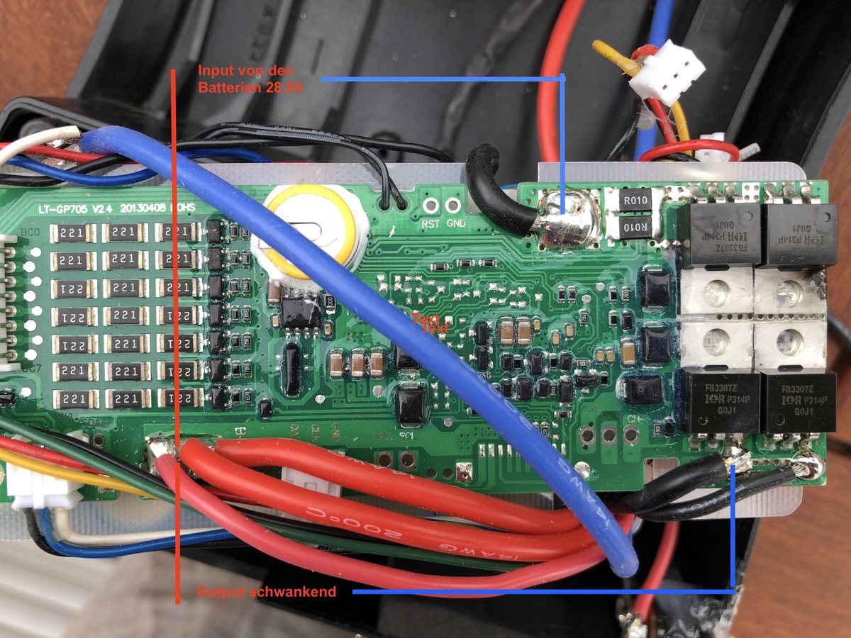

Am Eingang zum Board liegen 28,8 Volt an. Am Ausgang vom Board schwankt
die Spannung.
Es scheint am Board zu liegen. Nur wo?
Auf dem angehängten Foto ist der Minuspol vom Ausgang (unten rechts)
verdächtig nahe an einem Transistor. Könnte das die Ursache dafür sein,
dass die Spannung schwankt?
Du hast 7 Packs aus 5 Zellen bestehend. Du must also die Spannung der 7
Packs einzeln messen.
Links auf der Platine sind die Messkabel die dafür da sind um genau
dieses zu tun.
Hallo Peter G.,
Das ist nicht nur nah. Eine Ader des schwarzen Kabels berührt einen Pin
vom Chip darüber. So lötet man nicht.
Die Lötstelle ganz rechts unten sieht auch nicht vertrauenserweckend
aus.
Normalerweise verläuft der Lötzinn zwischen den Litzen der Kabel, so wie
an dem dicken schwarzen Kabel am oberen Platinenrand.
