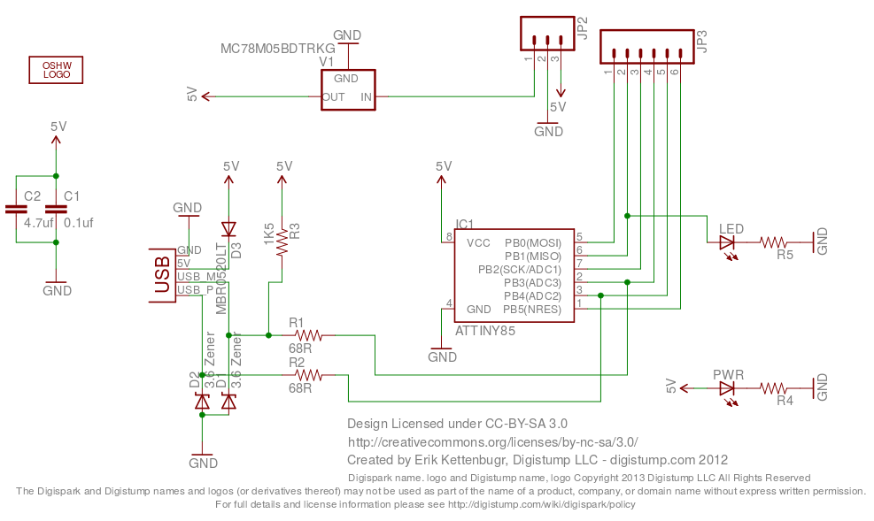

Und die Schematics dazu wären folgende:
https://i.stack.imgur.com/Iv2bq.png

von foobar (Gast)
Sorry, aber so richtig steig ich bei deinen Beschreibungen nicht mehr
durch.
Nur noch ein paar Sachen bzgl des Schaltplan (zur Vereinfachung mal
angehängt): So wie die eingezeichnete USB-Buchse beschaltet ist, kann
man die Platine darüber nicht mit Strom versorgen (D3 falsch herum).
Weiterhin ist die Pin-Reihenfolge im Schaltplan ziemlich strange, +5V
und GND liegen physisch nicht nebeneinander - ich hoffe, du hast dich
nicht daran orientiert. Wenn du die Platine mit Strom versorgen willst,
geht das über JP2 Pin 3+2 (bei 2 bis 5V) bzw Pin 1+2 (bei größer 7V).
Letzendlich: der Verbraucher muß an den Datenleitungen nichts machen,
damit ein Ladegerät/Powerbank Strom liefert!
