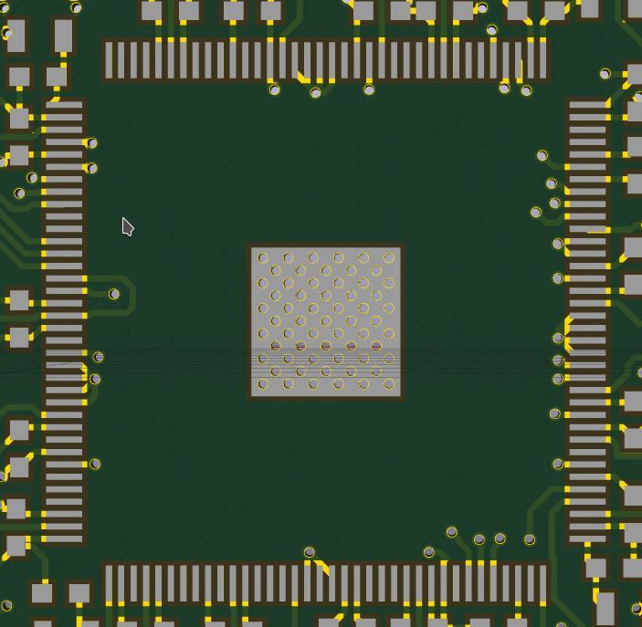

Guten Morgen,
bei einem Prototyp mit EQFP144 (QFP144 mit exposed Pad) hatte ich große
Durchkontaktierungen gesetzt und das FPGA von der Rückseite durch die
Vias festgelötet.
Das Board soll nun maschinell bestückt werden und da stellen sich mir
ein paar Fragen zum Design.

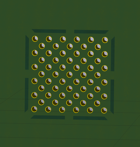

In den beiden Bildern sieht man die Platinen ober- und unterseite. Die
Platine hat 4 lagen. GND ist auf der 4ten Lage (Unterseite).

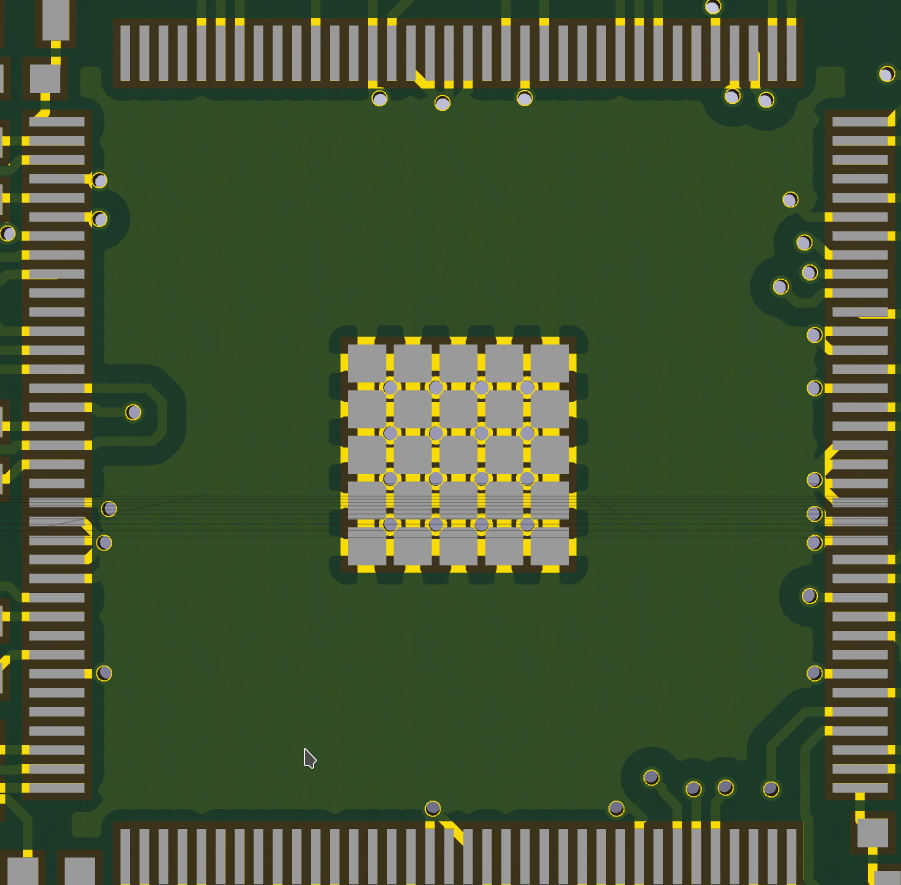

Sollte man auf der Rückseite in Form des exposed Pads noch eine
Wärmefalle einfügen (3tes Bild)?
Der Sinn bei EQFP ist ja, dass über die Vias die Abwärme auf die
Massefläche geleitet werden kann ... Würden da Wärmefallen nicht stören?
Oder sollte ich die weglassen? Könnten dann Probleme beim Reflow-Löten
auftreten?

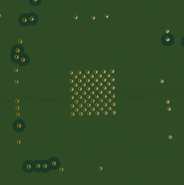

Oder sollte ich auf der Oberseite auch ein Massepolygon setzen und nur
dort Wärmefallen verwenden? (4tes Bild)
Viele Grüße,
Mampf

Wärmefällen würde ich weglassen. Die Platine wird bei einem geeigneten
lötverfahren gleichmäßig erhitzt.
Viel eher würde ich mir Sorgen um Anzahl und Durchmesser der vias im Pad
machen. Ich kenne hier eher 0.2 mm via mit ca 1mm Abstand. Sonst fließt
viel Lot in die vias ab.
Was verwendest du aktuell?
OP Persönliche Seite #5442475
Oh daran hatte ich gar nicht gedacht ... Bohrung ist 0,4mm.
Danke für den Tipp! Da fehlt mir komplett die Erfahrung ... Das werde
ich dann so umsetzen, wie du geschrieben hast.

#5442619
Und achte auf die Vias an den TQFP-Pads. Die LÖtmasken-Stege zwischen
Pad und Via müssen hinreichend breit sein, sonst produzierst Du
Ausschuss.
Ggf kannst Du für die Vias eine negative Soldermask Expansion wählen.
Normal sind 3 oder 4 mil für Pads, für Vias versuche es mal mit -1mil.
Es muss ja nur die Bohrung sicher offen bleiben, d.h. bei 6 mil Restring
kannst Du auch -2mil Soldermask Expansion nehmen. Das gibt Dir noch
etwas mehr Luft und weniger Probleme mit der Fertigung.
Der Restring scheint mir bei den Vias auch etwas knapp bemessen zu sein
- zumindest ist das der optische Eindruck.
fchk
OP Persönliche Seite #5442620
Kevin K. schrieb:
> Für das EP kannst du mal schauen, ob das Stencil besser 2x2
> Kacheln mit
> Ausschnitten für das Lot haben soll (Hersteller Footprint konsultieren).
> Bei großen EPs kann es beim Löten Spritzer geben, wenn das Pad eine zu
> große zusammenhängende Fläche ist.
Danke für den Tipp!
Bisher habe ich es nicht geschafft, recommendations für den Footprint zu
finden ... Seit Intel Altera übernommen hat ist alles noch
undurchsichtiger geworden. Die Package-Dimension waren kein Problem, da
stolpere ich ständig drüber und zu BGAs gibt es auch eine Menge
bezüglich der Pad-Beschaffenheit usw.
Evtl sollte ich mich von PQFNs inspirieren lassen oder ähnliche
Footprints anderer Hersteller suchen.
*edit*: Bei NXP hab ich was gefunden ... Dann verwende ich gleich deren
Kachelung^^
https://www.nxp.com/docs/en/application-note/AN4388.pdf
Gast #5442839
Warum ist das Kupfer (das Gelbe soll doch Kupfer sein?) zerschlitzt? Die
Lötpaste kannst du zerteilen, aber das Kupfer solltest du als
zusammenhängende Fläche belassen.
Ich hab keine Ahnung wie das deine Layoutsoftware handhabt, ich
behandele Thermalpads als ganzes Pad. D.h. auch nur eine Wärmefalle
(=ein Steh/Seite) drum herum.
Gast #5444320
Sieht soweit gut aus, ohne die Vias würde ich sogar sagen zu viel Paste,
aber dass passen sich die Fertiger dann normalerweise selbst an.
Wenn das mit Stickstoff(N2 Reflow oder Dampfphase) gelötet wird,
verteilt sich das Lötzinn gut auf der Fläche. Wenn jetzt noch etwas in
die Vias läuft, dann meist nur die überschüssige menge, der Rest macht
die Kapillarwirkung.
Falls der Bestücker keine Stickstofflötung oder Dampfphasenlötung
anbietet, solltest du dir eh einen andern suchen.
