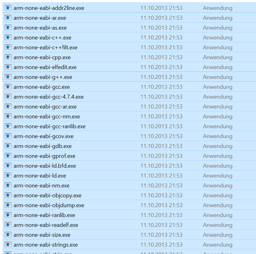

Bei der Verwendung von Yagarto (2009) hatte ich make mit J2 oder -j4
ausgeführt. Ein ganzes Projekt wurde schnell Compiliert.
Bei GNU ARM habe ich keine make Files da es in WinIdea integriert ist.
Gibt es irgendeine Möglichkeit Gnu Arm auf mehreren PC CPUs ausführen zu
lassen und gibt hier ausch einen -j Schalter
