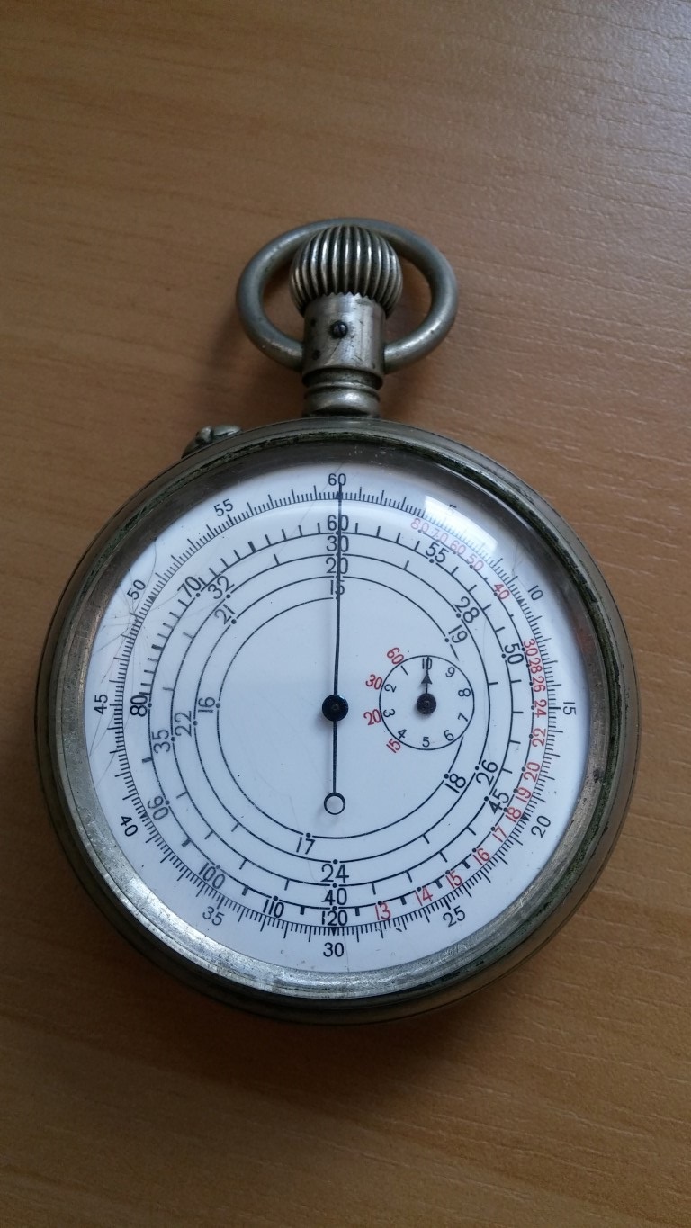

Hier wird eine Uhr angeboten, mit einem sehr exotischen Zifferblatt.
Keine Ahnung, was das soll.
(Das Patent gibt nichts her: Eine Sägeblatt-Klemmvorrichung Schweiz).
Was könnte das sein? Das Uhrwerk ist "normal".
Grüße Bernd

Max,
nicht mal im Scherz.Das war eine Fehleinschätzung des Verkäufers.
Solche Geschwindigkeitsangaben sind durchaus üblich.
Hier wird meist auf die Distanz hingewiesen. ( z.B. "Base 1000m")
Dann sieht man auch Zahlen, die eindeutig sind.
(Nach 60 Sekunden = 60 km/h)
(Nach 30 Sekunden 120 ....)
Selbst exotische Skalen, z. B. Schallgeschwindigkeit im Salzwasser,
umgerechnet in Entfernung Fuß, kenne ich.

So sieht eine Tachymeterskala aus.
Noch ein Hinweis:
Die Skala muss nicht zwingend etwas mit der Uhrzeit zu tun haben.
Es gab damals "Rechner" in Taschenuhrform um z.B Getreidefeuchte,
Zinsen und ähnliche Sachen zu berechnen.
Eventuell wird hier der Sekundenzeiger nur als "Merkzeiger" gestoppt.

Doch es ist eine Tachymeterskala, genauer gesagt gibt es sogar 12 davon.
Die blauen Zahlen stehen für die Messstrecke in Metern (100–1000 m in
50- bzw. 100-m-Schritten). Die den blauen Zahlen im Uhrzeigersinn
nachfolgenden roten oder schwarzen Zahlen zeigen die Geschwindigkeit in
km/h an, wobei die großen Zahlen die Zehner- und die kleinen die
Einerziffern sind.
Beispiel:
Messstrecke: 350 m
Die zugehörige Skala liegt auf dem vierten Ring von außen.
Gemessene Zeit: 30 s
Zu diesem Zeitpunkt steht der Sekundenzeiger auf der 42 km/h.
350 m / 30 s = 700 m/min = 42 km/h -> stimmt
Die meisten Skalen reichen von 30–60 km/h, mit den drei Skalen innerhalb
der Uhrzeitskala können auch niedrigere Geschwindigkeiten ab 20 bzw. 15
km/h gemessen werden.
Alternativ kann man zur Messung von Geschwindigkeiten unterhalb von 30
km/h den Zeiger in die in die Skala für die doppelte Messstrecke laufen
lassen und den dort abgelesenen Wert durch 2 dividieren. Andersherum
sind auch Messungen von mehr als 60 km/h möglich.
