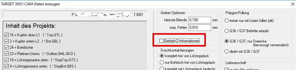

Gast #5474304
habe momentan das gleiche Problem, XGerber mit Target erzeugt.
Bei seeedstudio gab es nie Probleme in der Richtung.
Mails kamen von einer Della, zusammengefaßt, checke Deine Files und lade
sie im RS-274-X Format hoch.
Sind irgendwelche Anforderungen bei allpcb besonders hoch?

Gast #5474386
Na ja, mag sein, aber die genau 3 Male, in denen ich in CN angerufen
habe, passte das Geschlecht zum Namen (2x Frau, 1x Mann).
Zum Thema: Habe bei Target angerufen und gleich eine Erklärung bekommen.
Netter Telefonkontakt.
Jetzt gerade die Daten noch einmal zu allpcb hochgeladen.
Mal sehen, ob es das dann war. Status: Überprüfung
Dann werde ich mich hier melden.

So, mit Target Gerber Export und ALLPCB sieht es gut aus!
Grund für das Ablehnen der Gerber-Files ist, daß Target in der/den neuen
Version(en) den aktuellen Standard der Gerber-Files mit Kommentaren in
den Dateien unterstützt, der Importfilter beim Fertiger das aber noch
nicht kennt und deshalb als fehlerhaft verwirft.
Deshalb als Target-Nutzer den gekennzeichneten Haken im Export-Fenster
entfernen, und schon werden die Daten (wieder) akzeptiert.
Info aus telefonischer Nachfrage bei IB Friedrich.

Gast #5477805
Bussard schrieb:
> Bezug auf Beitrag "Re: Probleme bei Gerber/Excellon für Allpcb"
> Dankeschön noch einmal!
> Gruß
..exakt das selbe Problem bei KiCAD:
[ ] Include extended (X2) Attributes
Gruß,
Holm
