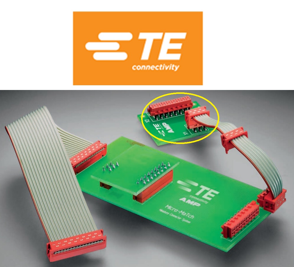

Axel S. schrieb: > Wenn es flacher bauen soll, gibt es auch noch andere Steckverbinder. > Micromatch z.B. ist deutlich flacher (und allgemein kleiner) und kann > ebenfalls als Steckverbinder Platine <-> Flachbandkabel dienen. Hi, danke für den Tipp. Ich habe mir die Dinger mal angeschaut. Eine Frage habe ich zu den Teilen. Ich habe ein Bild angehängt, wo ich was gelb umkreist habe. Ragen die Teile denn so weit raus von der Platine oder ist das nur schlecht dargestellt?
#5444517
Mister T schrieb: > Ragen die Teile denn so weit raus von der Platine oder > ist das nur schlecht dargestellt? Ich habe dieses Stecksystem schon mehrfach eingesetzt. Aber so wie auf dem Bild zu sehen, sah das bei mir nicht aus. Da saßen die Buchsenleisten direkt auf der Platine auf. Ist allerdings schon ein paar Jährchen her, vielleicht haben die etwas geändert. Schau doch einmal ins Datenblatt, dort sollten alle Maße verfügbar sein. Mister T schrieb: > Ragen die Teile denn so weit raus von der Platine oder > ist das nur schlecht dargestellt? Das, was Du bemängelst, ist die SMD-Version. Die bedrahtete schließt mit der Unterseite des Gehäuses bündig mit der Leiterplatte ab, wie am hinteren Ende der großen Leiterplatte auf dem von Dir gezeigten Bild zu sehen ist. Dafür benötigt die bedrahtete Version aber eine zusätzliche Bohrung für die Codiernase des Steckers. Grüßle Volker
#5444766

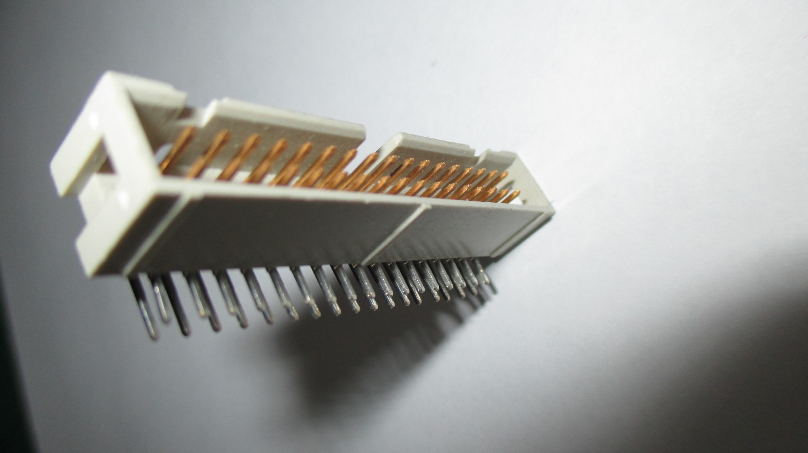

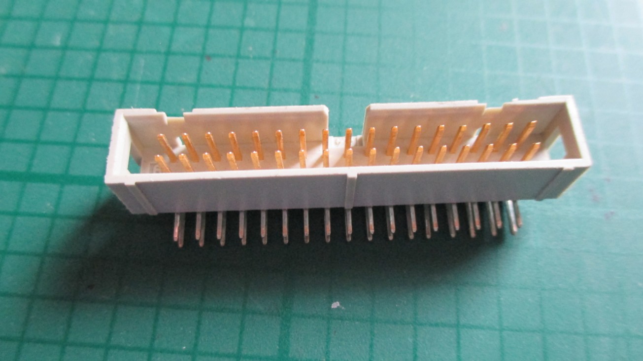

Hallo! Vielleicht so etwas in dieser Art? Mister T schrieb: > Ragen die Teile denn so weit raus von der Platine oder ist das nur > schlecht dargestellt? Wenn Du Dir das Datenblatt ansehen würdest, könntest Du herausfinden, daß die THT-Variante 4mm hoch ist (ab Platinenoberkante, d.h. ohne Anschlüsse) und daß die SMD-Variante 5.3mm hoch ist. Man könnte Stecker und Buchse vertauschen, also am Flachkabel so einen (5.4mm hoch): https://www.reichelt.de/Leiterplattenverbinder-IC-Sockel-/KK16025C/3/index.html?ACTION=3&GROUPID=7522&ARTICLE=9382&START=0&OFFSET=16& und in der Platine sowas (0.75mm hoch): https://www.buerklin.com/de/ic-kontaktfederstreifen/p/15b600
